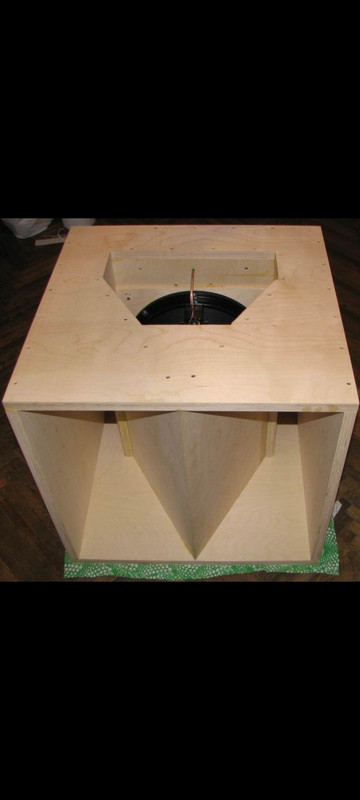

Конкретно с этим дином не сталкивался. Но по аналогии с 2а-12. Лучший вариант-рупор. Но габариты...
В идеале надо измерить Параметры Тиля-Смолла конкретного динамика. И рассчитать ящик.
Но в любом случае это будет не меньше 100 литров. Также желательно к сабу отдельный усилитель с фильтром на входе.

Для саба 2А9, впрочем как и 2А12 мало пригодны. У них резонансная частота высоковата(около 40Гц)... это скорее 15" НЧ-СЧ динамики, чем НЧ. Для саба нужен длинноходовый компрессионник. Что объём не меньше 100л, это однозначно... точнее около 200-250литров нужно. А вообще динамик хороший... таких бы парочку, да в Онкен или рупор.

Дмитрий! а собственно чем отличается саб? и пусть он играет от 40 герц.
Ну не будет на нем средних частот.
Так они и неважные у 2а-12.
Конечно если рассматривать саб от 15-20 герц. То вы правы.
Ктото сказал- этот динамик начинает играть там, где сабвуфер уже должен заканчивать. Но мне больше по душе такой бас, чем резиновый от 20 герц.

Согласен. Но можно сделать ФИ и попроще. Тем более для гаража.
Пусть будет не сабвуфер, а НЧ звено
Если понимать саб как 20-50 герц.
Хотя есть много сабов который и 40 герц не воспроизводят.

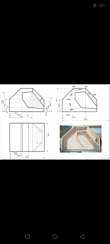

Позвольте мне предложить вариант рупора для 2А-9 (расчётные данные для хорошо сохранившегося экземпляра):
Полоса воспроизведения (по-3 дБ): 40 - 250 Гц;
Объём бокса: 26,7 л;
Площадь горла рупора: 0,0395 кв.м;
Объём ПРК: 2,5 л;
КПД : 0,49.
Явно слабым местом 2А-9 есть низка Qms, а в остальном всё то что надо.
Если не трудно, то набросайте для нас эскиз рупора ( чертёжик от руки ).
Для ознакомления с конструктивными особенностями и сложностью изготовления.
Самое главное,- это приемлимые габариты для стандартной комнаты 20 кв. метров.
Параметр 0,0395 кв.м. видимо площадь устья, или запятая не на месте.
Сегодня, для изменившихся условий применения 2А-9,- величина Qms маловата будет, согласен с вами.
А в прошлом,- это был плюс, особенности эксплуатации АС не приводят к критическому раздемпфированию.
В моём городе было много кинотеатров смонтированных в больших залах старинных особняков(городу 800 лет).
Поэтому не всегда удавалось разместить оборудование в соответствии с Гостами и Снипами...

Набросать эскиз не получится т.к. не на столько владею РС, а могу просто обратить Ваше внимание на "DEAN 57" который давно обсуждают Вегалабе и АП
http://audioportal.su/showthread.php?t=40393
http://www.vegalab.ru/forum/showthread.php/28445-3-%D1%85-%D0%BF%D0%BE%D0%BB%D0%BE%D1%81%D0%BD%D0%B0%D1%8F-%D1%80%D1%83%D0%BF%D0%BE%D1%80%D0%BD%D0%B0%D1%8F-%D0%BA%D0%BB%D0%B0%D1%81%D1%81%D0%B8%D0%BA%D0%B0
- очень лаконичная конструкция, можно смело брать за основу рупора для 2А-9.
Относительно 0,0395 кв.м - здесь все запятые на месте, при площади диффузора прибл. 0,08 кв. метра имеем коэф. трансформации около двух, что есть классика для "нормального" НЧ рупора.
Пост N: 108
Зарегистрирован: 14.02.12
Откуда: Нижний Новгород
ссылка на сообщение  Отправлено: 05.05.12 04:32. Заголовок: RESET пишет: - оче..
RESET пишет:
Теперь понятно о чём идёт речь. А зачем нам предрупорная камера? Каковы ваши аргументы?
Предрупорная камера (ФНЧ) и свёрнутая конструкция рупора приведёт к неспособности
качественного воспроизведения средних частот. Придётся НЧ головку подключать через фильтр
2-3 порядка. Фильтр приведённый на Аудиопортале "не прокатит", так как индуктивность
включенная последовательно с НЧ головкой такого калибра не работает даже как 1-й порядок.
Эту конструкцию (DEAN S7) можно считать рупорным МИДВУФЕРОМ, следовательно,
конфигурация усложняется до трёхполосной (или применять дорогой широкополосный драйвер СЧ/ВЧ).

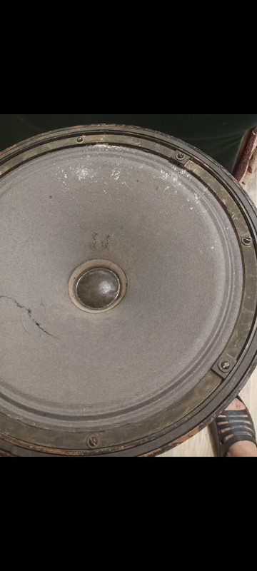

Всем привет!
В первый раз купил себе 2А9...
На удивление в корзине ни одного отверстия для крепления в корпусе.. (фото)..
Подскажите, как все таки закрепить динамик? Г - образными такими дощечками??? Я хочу этот динамик снаружи корпуса закрепить...

ссылка на сообщение  Отправлено: 03.09.23 10:11. Заголовок: Либо крепить как в о..
Либо крепить как в оригинале.
Либо сверлить отверстия .

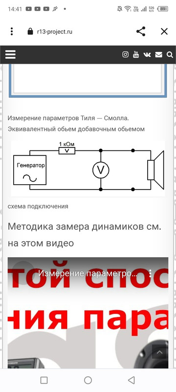

Вобщем измерил сейчас параметры ТС. Fr вышла 53 Гц, Qts вышла аж 0,7...((( Очень неутешительно... Наверное магнит севший...
Измеряю параметры ТС с помощью такой схемы. Только вместо резистора 1К, ставлю резистор 200 Ом, так как прибор не такой чувствительный у меня...

ссылка на сообщение  Отправлено: 05.09.23 22:14. Заголовок: Резонанс измерить мо..
Резонанс измерить можно.
А вот добротность -резистор мал.

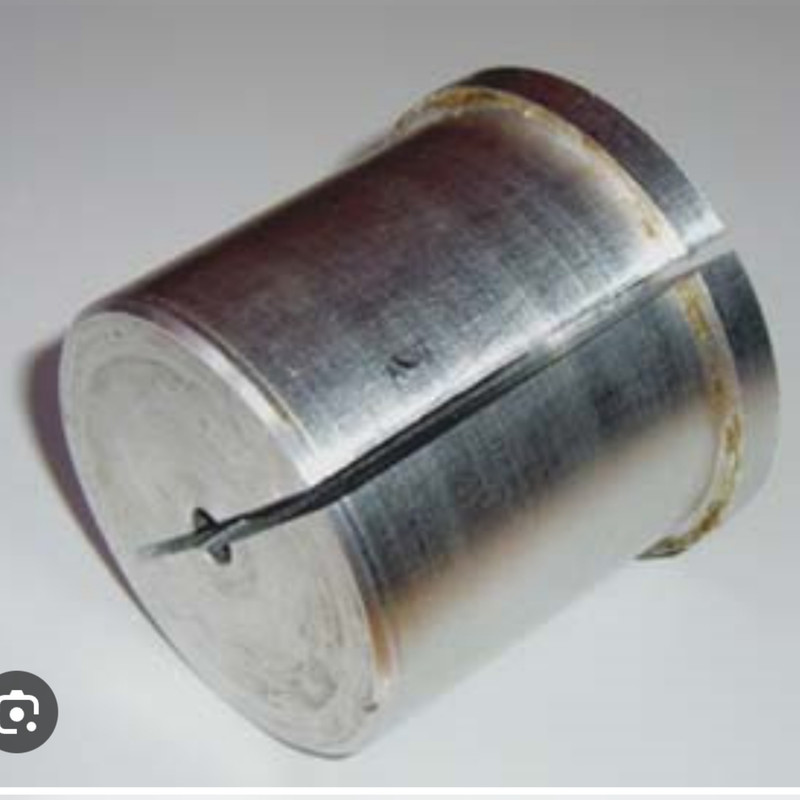

Спасибо вам Зотов!!!
Скажите, а можно ли намотать ЗК без оправки (фото)?? Как снимать с импровизированной оправки после намотки без продольной проточки???
Пост N: 9179
Зарегистрирован: 21.05.07
Откуда: Иркутск
ссылка на сообщение  Отправлено: 03.10.23 13:33. Заголовок: можно взять любой по..
можно взять любой подходящий по диаметру цилиндр.
Вернее чуть меньше. И в качестве прокладки использовать фторопластовую ленту.
Легко снимется.

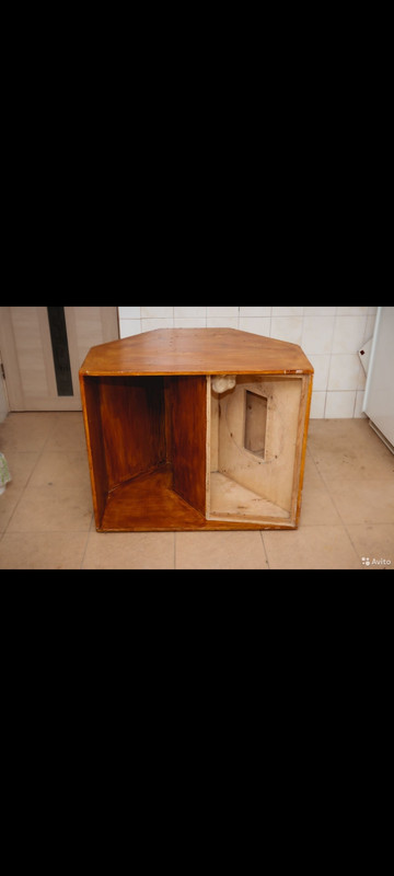

Всем привет!
Давно подумываю насчет рупорного баса, а именно насчёт ла скалы... Но ла Скала есть классическая (фото 1), и второй вариант - сзади полностью закрытый динамик... (Фото 2) . Я почему то больше склоняюсь ко второму варианту, так как тыльная сторона находится в ЗЯ, и не гадит в комнату... А первая классическая ла скала, в ней тыльная сторона динамика находится в ОЯ... (снизу отверстие)..
Скажите, я прав, или нет???

ссылка на сообщение  Отправлено: 17.11.23 01:17. Заголовок: Вот еще одно фото вт..
Вот еще одно фото второго варианта ла скалы.

ссылка на сообщение  Отправлено: 17.11.23 21:41. Заголовок: Это не ласкала и габ..
Это не ласкала и габариты совсем у них отличные
