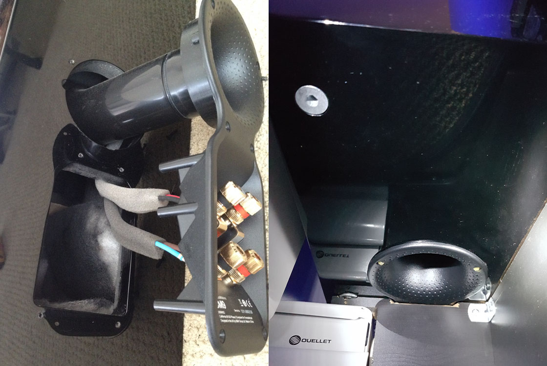

ссылка на сообщение  Отправлено: 27.11.21 05:59. Заголовок: Покурив в Гугле исто..
Покурив в Гугле истории кто что делал (если уж так приспичило на 6ГД2) - при требовании "негромоздкого ящика т.к. для стандартной квартиры", вариантов у вас получаются два: двойная ПАС, либо ставить по два штуки. Остальное -.. чудес ведь не бывает, так?
PS Полностью согласен с "фазоинвертор в пол". Я так переделал свои B&W CM9, они на 6 дюймов подставке. Это не шутка:
Они стали, разумеется, толерантнее к установке в угол / к стене, но на самом деле при таком расположении к фазоинвертору "добавляется лишнее колено". Как выдите из фото - фазик сделан ближе к задней стороне, и из него воздух "загибается" об пол в направлении слушателя. Лайф-хак как сэкономить на весе, и так удобнее шуровать пылесосом
