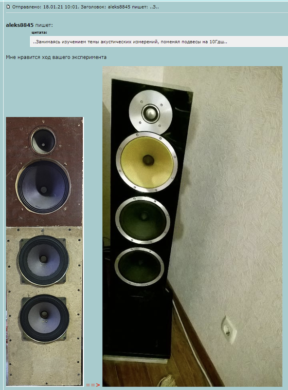

zzz пишет:
forum.vegalab
тему почитал.. категоричные высказывания Дяди Бока (года 2010-го, читаемые в нынешнем 2021-м) это как.. как.. "одно дело спицштихель, и совсем другое - больштихель!" (ц) Дешевизна кЕтайского производства патологически перекрыла всю потенциальную экономию и даже воображаемую труЪ-шность динамиков довоенной телефункеновской разработки.. счас сравнимые дЭнги можно купить таАакое!.. да хоть начиная с AMT на ВЧ, а 6ГД2.. не, ну если так хочецца, то я могу понять етот некий мазохизЬм.. с точки зрения потаскать неподъёмные 50-кг колонки с трухлявыми динамиками - спину доконать будет само то.
И опять же, в конце топика всё свелось к полюбимой мною парадигме:
Картинка с вегалаба не вставляется (по причине файла с именем без расширения.. в табло бы набить быдло-кодерам кто вегалабовский сайт сделал, на коленке поди)
http://forum.vegalab.ru/attachment.php?attachmentid=200381&d=1389433938
Кот Базиль уже не первый чел кто ею, в конце концов, проникается:
http://hiend.borda.ru/?1-4-0-00000304-000-40-0-1610935309
