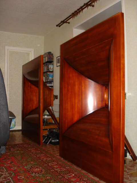

ссылка на сообщение  Отправлено: 05.01.20 19:48. Заголовок: Agats Пишу рупор лом..
Agats, пишу рупор ломаный, а должен быть плавный. мне плевать кто там что сказал и слушал.
в этом рупоре правильно только что лаутер с двух сторон нагружн рупорами но вот реализация корявая, потому что много изломов понимаете?
Я бы предпочёл вот такой:

Agats пишет:
там нет влияния таких то углов
Вот такое мне нравится, себе сделал бы так же только рупора еще больше раза в 2 и глубже. но даже как есть стоит моего восхищения.

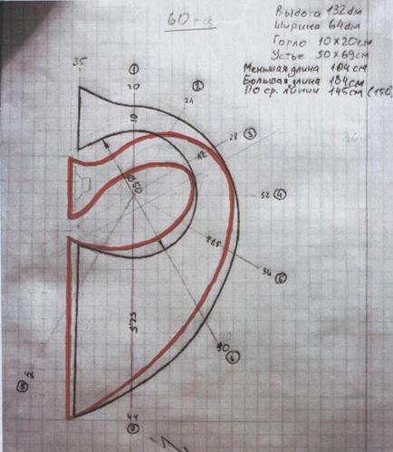

ссылка на сообщение  Отправлено: 05.01.20 20:30. Заголовок: Чисто для сравнения ..
Чисто для сравнения
Так высоко подняли чтобы дети не достали. Как подрастут надо на уровень ушей переместить.
Если кто-то вдруг подумает что нет баса - разочарую: баса выше крыши. Сейчас у нас в конторе (44м2, потолки 4 м) одна такая же пятнашка вместо басовика совсем без оформления. 50Гц слышно уверенно, каждый желающий может прийти и убедиться.
В обычную квартиру такие рупора вряд ли кто-то поставит. В это их большой недостаток. Особенно учитывая что никаких преимуществ перед щитом они не дают.

ссылка на сообщение  Отправлено: 05.01.20 21:02. Заголовок: А что за 15ка? Верю..
А что за 15ка? Верю про басы, потому что 15ка.
ПС Равен, это рупора FH-12ые мастера Нормана, у меня по его чертежам рупор и сделан, только в 8 граней пересчитал я
