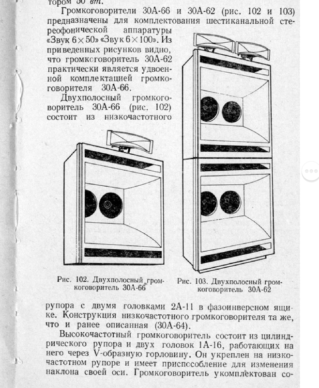

ссылка на сообщение  Отправлено: 04.01.20 18:08. Заголовок: Приведенные на карти..
Приведенные на картинках рупора работают лишь на середине и потому повышения кпд на низах не дают и ход не уменьшают.
Ну нет в том оформлении низкого баса, не нужен он в кинотеатральном деле, не делали в то время басовиков с низким резонансом, 60 Гц считалась вполне достаточной низкой частотой. Разношенная гофра конечно становилась с низким резонансом, но по госту являлась использованной и подлежала замене.

ссылка на сообщение  Отправлено: 04.01.20 18:39. Заголовок: Aleph конкретно порт..
Aleph конкретно порты в тех рупорах настроены на 40 герц, довольно долго слушал их в живую пока не были проданы на ебай за 10000уе ,БАС СТЕНА.

ссылка на сообщение  Отправлено: 04.01.20 20:21. Заголовок: либо большой щит или..
либо большой щит или оя но они не для ящика это факт, родные корпуса никак не ящики. там внутри не много объёма он весь как бы оборачивается в сужающиеся порты. А то что Вы хотите делать будет большая гуделка,
просто гениальная конструкция не гудящего фазоинвертора просто брать и повторять.

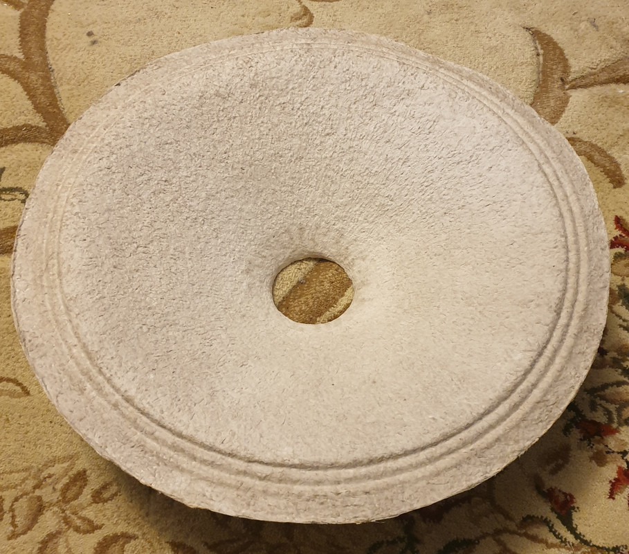

Целого динамика у меня сейчас нет, но есть пачка оригинальных диффузоров.
Начну с диффузора предложенного мной в качестве альтернативы. Заготовка диаметром 353 мм, если обрезать бахрому выйдет вполне нормально 352, вырезано отверстие под 2" катушку. Вес начинается от 18-ти гр. В принципе 20 гр уже можно использовать, что мы и делаем. Если вырезать центр для 3" катушки - отрежется 1.8 гр. В общем выходит стандартно 19-20 гр., Sd - 973 cm2.
Потом достал диффузор 2А-11: диаметр 365 мм., Sd - 1046, вес вместе с подвесом начинается от 47 гр. Взвесил насколько штук, более 50-ти не было ни одного.
Так же померил диффузоры 18" басовиков: диаметр 374 (Sd - 1098), вес 45 гр., вместе с подвесом 55 гр. (подвес чуть более 9-ти, клей чуть менее грамма). Надо понимать что у мидбасов диффузоры легче, а подвесы уже, поэтому диаметр больше, а вес меньше. Но 18" мидбасы никому не нужны, кроме нескольких участников этого обсуждения. Вряд ли найдётся производитель, который будет ориентироваться на такой маленький спрос.
Теперь имея цифры (параметры) можно делать выводы. Первый: тут на форуме присутствуют как минимум два клоуна, которые постоянно врут. Один всё рассказывал как ему сделали крутые эксклюзивные лёгкие диффузоры весом 51 гр. На самом деле обычные серийные ЛОМО-вские весят 47-48, причём вместе с донышком. Если его отрезать - будет ещё на пару грамм меньше. Понятное дело что вся крутизна эксклюзивных диффузоров и их цвете, но наврать про их лёгкость - это святое. Другой клоун всё рассказывал про тяжеленные восемнашки, которые делает один отечественный производитель. Поздравляю: сделанные на заказ эксклюзивные диффузоры оказались на целых 4 грамма легче обычных серийных. Серийных как восемнашковых, так и ЛОМО-вских, правда ЛОМО-вские меньше диаметром, но не будем придираться.
Немного про размеры. Никому не нужны нестандартные динамики. Потому что выпуск нестандартного размера сильно сужает рынок сбыта. Индустрия проф. озвучки - это целая отрасль, отлаженная под стандарт, любое нестандартное решение будет иметь на порядки меньше спрос. Это одна из причин вымывания с рынка ЛОМО-вской продукции. Поэтому все нормальные производители выпускают стандартные размеры. Т.к. 17" (как и 17.5) - нестандарт, то и мы обрезаем хорошие большие диффузоры до немного меньшего размера.

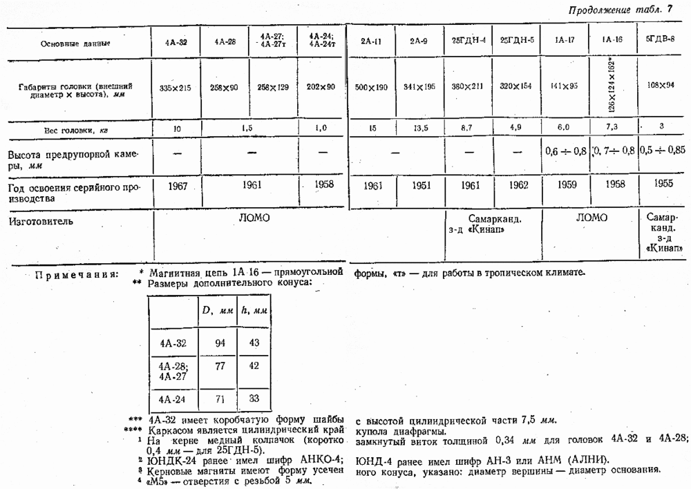

Вот немного подкину Характеристик всяких для интересующихся КИНАПами (звиняйте за качество):
продолжение:

Те диффузоры, что якобы от 2а-11, которые вы показывали, без подвесов.
Поэтому о чем говорить.
О весе диффузоров. Приходилось переделывать Ваши динамики.
http://hiend.borda.ru/?1-5-20-00000307-000-0-0-1564840280
И делал диффузоры легче. Если уж вес Вам так важен.
Да, я сделал диффузоры для 2а-11 весом 51 грамм.
Но тут не стоял вопрос снижения веса.
Реально и 30 граммовые можно сделать.
WhatsApp Viber 89647335850

Вы путаете. Диффузоры 2А-11 оригинальные ЛОМО-вские, 100% с завода, с подвесом и донышком взвесил 3 штуки, все до 50-ти гр, самый лёгкий 48.7 гр. Точно такие как Ваши, только серые и с донышком. Зачем рассказывать что они лёгкие, когда они такие же, даже чуть тяжелее. Понятное дело что сделать можно любого веса. Как сделаете легче - порадуемся вместе. Лично я только за, даже мне интересен такой, только диаметром 390 без подвеса, шейка 45, вес примерно 25. Причём он мне интересен гораздо больше, чем кому-либо.

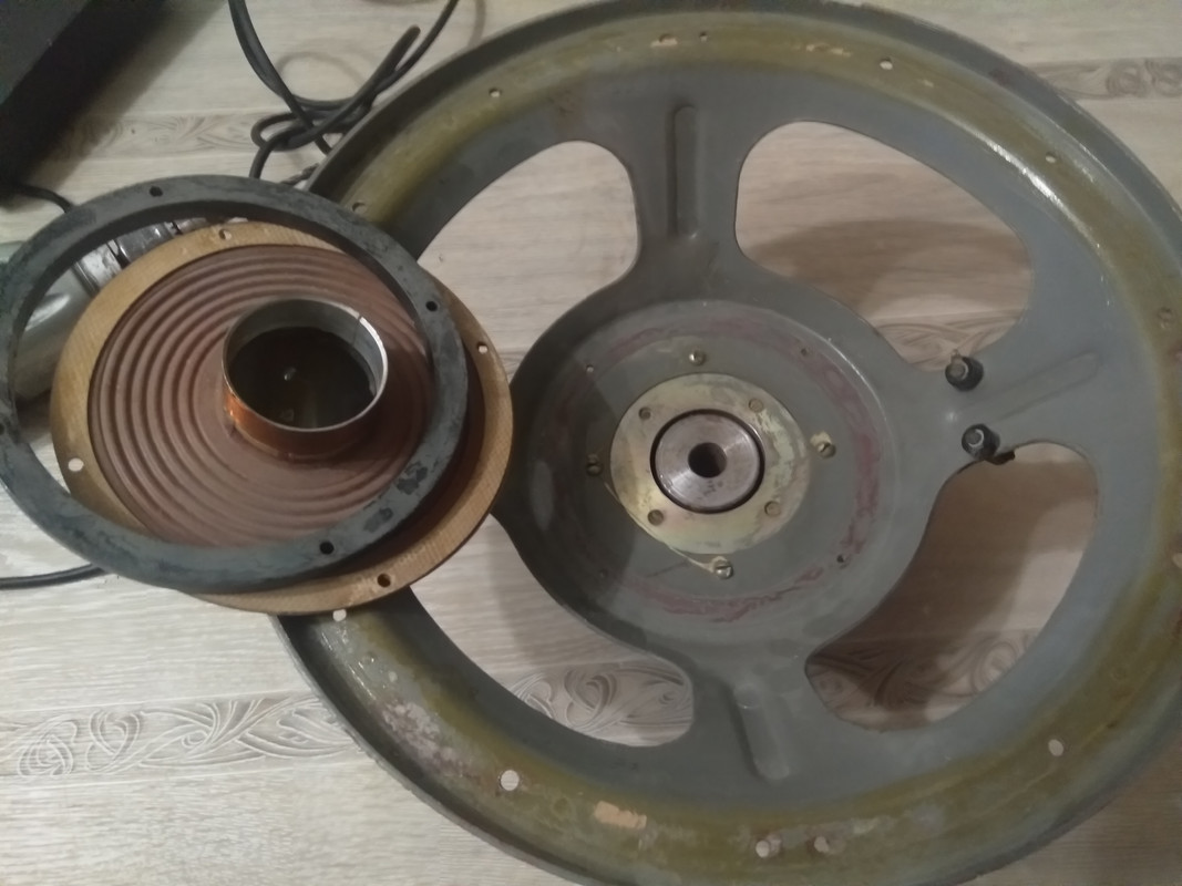

Есть у меня 25ГДН4 без диффузора (фото), лежит уже лет 10 без дела.... По-моему этот динамик был в пользовании у каких то бас гитаристов и они растачивали керн (увеличивали зазор и делали в центре отверстие под охлаждение).
Посоветуйте пожалуйста что можно с ним сделать где что заказать ??? Мне нужен басовик .. Но недорого

topojijio пишет:
Нормальные такие гитаристы. В перерывах между сессиями точат керны и отверстия сверлят.
Кто мешает поставить диффузор и слушать дальше? Если диффузора нет - заказать у Сергея.

ссылка на сообщение  Отправлено: 15.01.20 02:25. Заголовок: Дмитрий, добротность..
Дмитрий, добротность как можно меньше., Сами понимаете .. У меня H-frame для него...
Дмитрий, вот я и думаю где заказать диффузор для него... Кроме Сергея Сергеева и компании диффузор есть ещё какие нибудь варианты ?
Дмитрий Рутковский
Пост N: 2698
Зарегистрирован: 04.06.07
ссылка на сообщение  Отправлено: 15.01.20 03:44. Заголовок: Можно поискать ориги..
Можно поискать оригинальный новый или б/у. Ну и конечно те, что я упоминал выше, только их тут раскритиковали все кому не лень.
topojijio
Пост N: 935
Зарегистрирован: 08.02.12
ссылка на сообщение  Отправлено: 15.01.20 03:50. Заголовок: Так оригинальный нов..
Так оригинальный новый не пойдет я думаю... Я сам лично незнаю какой должен быть зазор у нового 25ГДН-4, вы наверное с ними много раз сталкивались... Но по-моему у моего правда зазор увеличен (расточен)... Я так думаю они это сделали чтобы намотать более толстый провод...
Дмитрий, посмотрите на фото видно, немагнитный зазор у меня обычный или расточенный ?
Ну,у видно же - широкий он или нет по сравнению с заводским... Просто если он расточенный то стандартная катушка стандартной подвижки даст малую чуйку..
Ладно я своим штангеном измерю толщину намотки катушки.. )
Измерил, толщина намотки ЗК у меня 1,6 мм. Но сам зазор явно больше 2 мм... Где-то 2,5 если линейку сверху приложить к нему..)

ссылка на сообщение  Отправлено: 15.01.20 06:19. Заголовок: Если нужна добротнос..
Если нужна добротность пониже, надо катушку потолще.
