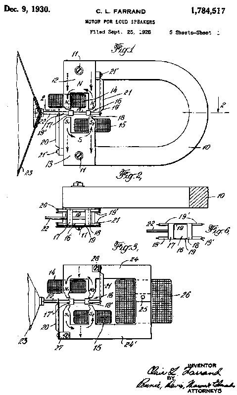

Если якорный принцип понятен: между двумя полюсами якорь реле болтается, который тянет диф, то Фарранда плохо пониамаю: куда что двигается, кто кого толкает?
т.е. 21рис это пружинки держатели дифа?
14 и 15 - катушки, ок.
26 - что за катушка, третья? И 17 - что это?
здесь вообще трудно разобрать что где
Якорный куда проще, как бы...
С уважением, Улдыс

ссылка на сообщение  Отправлено: 12.01.20 13:19. Заголовок: Бредятина какая-то. ..
Бредятина какая-то. На первой картинке самопальщик зачем-то сделал длиннющие магнитопроводы, когда любой специалист знает что чем длиннее путь магнитного потока, тем больше потерь. Длина и сечение говорит о том, что поле там ниже плинтуса. Слепил из того что было.
На второй картинке типичный электромагнит с обычной катушкой с выводами через керн, только зачем-то вклеенной в диффузор не как обычно, а точечно в центр конусного диффузора.
В общем те ещё извращенцы-любители сказок про красивый звук и противники цифр и измерений.

Ясно дело, поэтому их в конце 30ых годах уже практически и не было, остались только спец динамики типа радиоточки, где ни ширина звукового диапазона ни качество не важны, скорей всего легкость конструкции и дешивизна,да что в нагрузку лампы ставили. Дима, ну что ты снова несешь пургу? На первой картинке это не самопальщина, а Фарранда динамик, и возможно это схематический рисунок с патента тех времен. Таких динамиков десятки тысяч если не больше , сотни тысяч было выпущено в свое время. А вместе с более простыми якорными может и пол миллиона. Это история Дима, как развивалось изготовление динамиков. Последняя похоже на современный дин, но это так же патент его, что то он патентовал уже в данной конструкции...у него 1000 патентов было по динамикам. Кстати умер он 1981 году, в возрасте 85 лет. Т.е совсем молодым парнем делал историю динамиков. И если не ошибаюсь то именно его динамиками озвучивали тогда уорнер бразерс

Это не пурга, а действительность. Многие, когда начинали, были самопальщиками (и я тоже), делали очень похоже на то фото: изоляционная пластинка прикрученная выпуклыми винтиками, шестигранные болты с гайками - просто один-в-один. А тут ещё и подковообразные магнитопроводы с совершенно необъяснимой длиной.
Так что не надо тут: самопал он самопал и есть.

Agats Посмотрите внимательно все понятно куда движется диффузор в фаранде, он движется паралельно зазору а в обычном якорном перпендикулярно.
Agats Посмотрите куда смотрит диффузор и будет понятно куда движутся якоря , в фаранде два якоря жестко связанных один чуть выдвинут из зазора а второй чуть вдвинут, в статье объясняется для чего это нужно.
Кстати на первой картинке фарранд на подмагничивании это сверхкруто именно так хочу делать!!! Agats А с какого журнала первая картинка?
