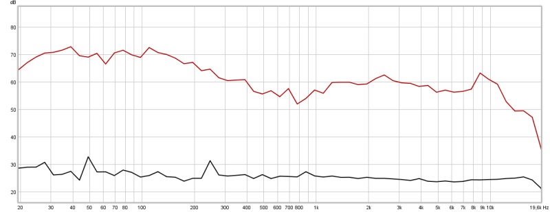

И что главное на картинке, не басовая полка сама по себе, а то ,
что со стояком на 40 до конца справиться не получается(а он, сука, почти в 8 дб);
провал на 60 беспокоит (пока не могу понять откуда он);
сшивка на 100 не очень удачно получилась;
Да, и за горбище на 9-ти килах не ругайте - это я "воздух" искал
Чёрная линия-уровень шумов в комнате.

ссылка на сообщение  Отправлено: 15.05.20 23:03. Заголовок: что такое ход быстр..
что такое "ход быстро выбирается"?
Я не запустил еще векторнхорн, так как не смог поднять на чердак их, оставил внизу и тупо поставил единственный динамик на скорую руку 8гд-1 ррз, и камеру предрупорную не настраивал, не снимал ачх ничего. лень что то вниз тащить с чердака. Как и динамик который хотел пробовать на подмагничивании, так же лень было тащить его и с ним бп.
Комната дает реверберацию , это слышно на записи, второй ролик рядом это Градский, хотя и запись хитрая какая то с киношки
https://www.youtube.com/watch?v=-6KMI0JtMeU
бехорн настроен на 45герц
С уважением, Улдыс
whatsapp +37127781070

ссылка на сообщение  Отправлено: 16.05.20 01:08. Заголовок: за два корпуса 620ев..
за два корпуса 620евро отдал, в одну полосу тяжело очень уложится, ширик ну очень крутой должен быть, даже не интересовался какие и где они, так как мне не по карману. Обычно это авторские работы, и стоят самый минимум от 1.5евро. Я попробую 5гд-1 ррз, его еще АБ хвалил, попробую ОЯ к нему. ради интереса хочу попробовать. Кажется это единственный достойный ширик из советских
вот я его измерил и звук с него записал
https://www.youtube.com/watch?v=TYnqDZ4vSeA&t=3s
