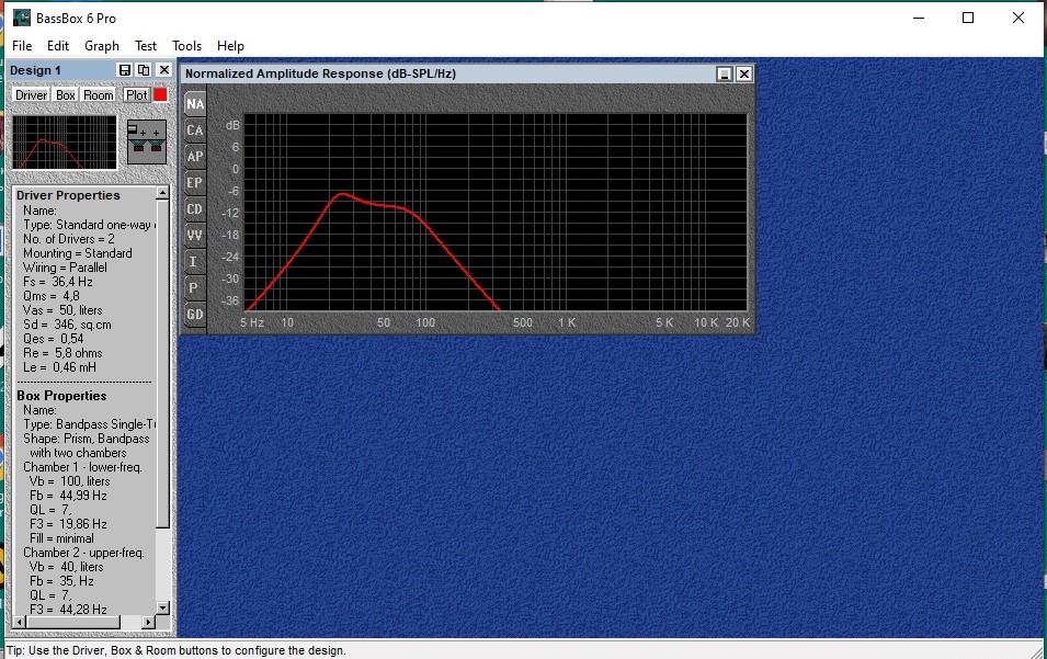

Есть D-усилитель до 100 Вт и пара 75гдн1-8 от С-90 с параметрами
Прикинул в програме так
На 41 Гц и на 46 Гц помогает комната (4.2х3.7х2.65)
Как думаете, получится что из этого?
Может есть другой вариант с этими динамиками?

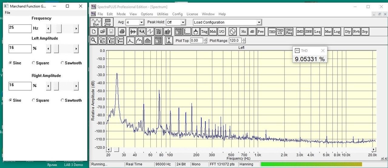

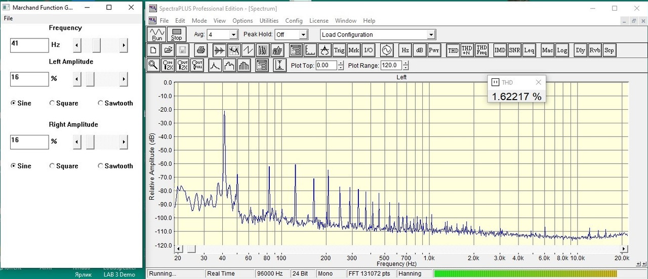

ссылка на сообщение  Отправлено: 22.07.21 16:53. Заголовок: Намотал транс, подня..
Намотал транс, поднял мощность до 2 х 25Вт / 8Ом
Посмотрел спектр микрофоном на НЧ в точке прослушивания при мощности на каждый динамик по 20 Вт
41 Гц
25 Гц
Почему такая разница в искажениях? Это сами динамики, ящик или ещё что?
Кто может поделиться спектрами (искажениями) на этих частотах?

ссылка на сообщение  Отправлено: 22.07.21 18:37. Заголовок: Так, вроде же нелоги..
Так, вроде же нелогично смотреть искажения микрофоном на месте прослушки - в микрофон попадут отражённые помещением сигналы и он их должен будет суммировать, а программа показать результат смешения. Как микрофон отреагирует на два разноуровневых сигнала одной частоты, но сдвинутых по фазе?
Может, есть смысл посмотреть КНИ в ближней зоне? Там, кстати, тоже может по-разному показывать.

ссылка на сообщение  Отправлено: 22.07.21 22:15. Заголовок: Искажения динамиков ..
Искажения динамиков в пределах 5% на нч - обычное дело.
А на частоте ниже резонанса - тем более.
И верно сказано о переотражениях.
