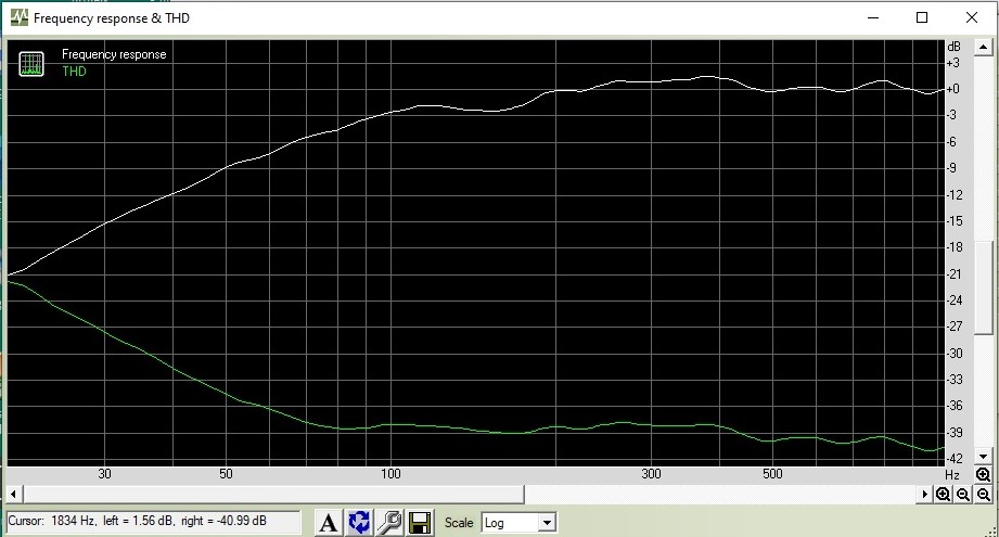

Андрей, что значит на "больших" колонках?
И как была снята АЧХ на скрине?

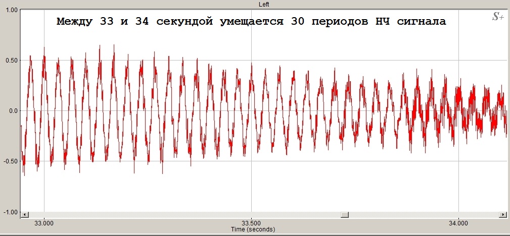

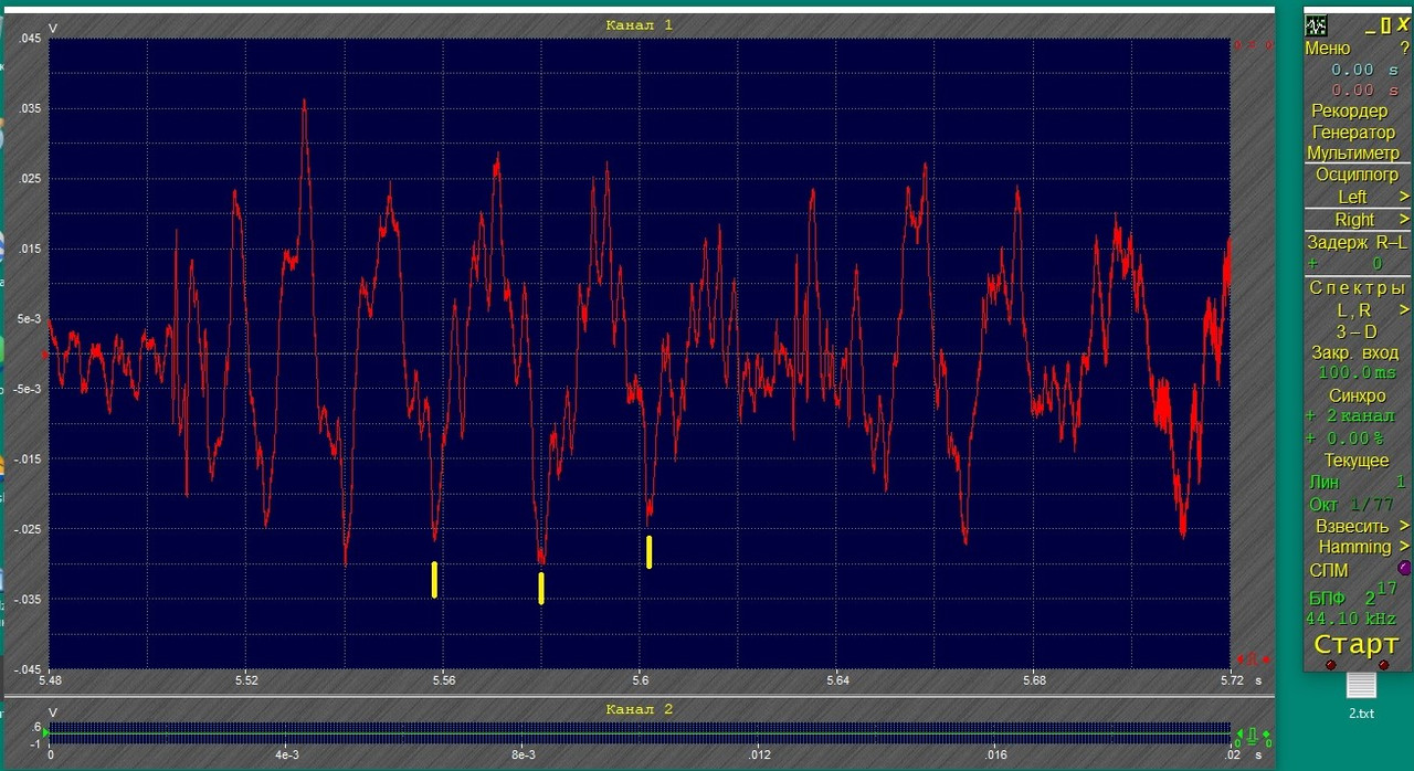

Опять вы за своё... Где там 31 Гц?
Это 33-я секунда, на выходе ЦАП, первые "загребания". Если очень поискать - больше 22 мсек не найти (между жёлтыми маркерами), а это 45 Гц и те с "наполнением". Из саба отфильтрованные они будут совсем не такие, как из источника.
Вы частоту определяете "на слух"?

ссылка на сообщение  Отправлено: 21.12.21 08:08. Заголовок: Выбросы кратковремен..
Выбросы кратковременные к 30 герцам это да. Но их и слышно и звуковой анализатор тоже показывает) Совпадение абсолютное) А спектра 34-40 герц просто валом в этой музычке..
TQWP на 4А-28.
Про снятие АЧХ на скрине не понял. Но все измерения проводил "электрически" , т.е., подпаиванием проводников, а не через микрофон.
__________________

ссылка на сообщение  Отправлено: 21.12.21 09:40. Заголовок: Низкий тон начинаетс..
Низкий тон начинается на второй минуте. 6.40 прокатывается волна до 30 герц например, и дальше там полно этого добра. Ничего вы Виктор не слышите на своём итуне хвалёном)

Мне ни разу не попадался 4а28 с добротностью ниже 0.7, поэтому независимо от оформления им ИТУН противопоказан (будет горб в районе резонанса)
r9о-11 пишет:
В этом случае выводы будут о другом, а звуковое давление - только микрофоном

Я же написал, что снял это осциллографом на выходе ЦАПа (без звука, электрически)
Вы описываете ощущения "на слух", а приборами в указанных вами местах ничего подобного 30 Гц нет
Это, видимо, тот участок о котором вы выше написали, 6:42
Частота там около 50-ти Герц, поэтому, извините, пока вам не верю

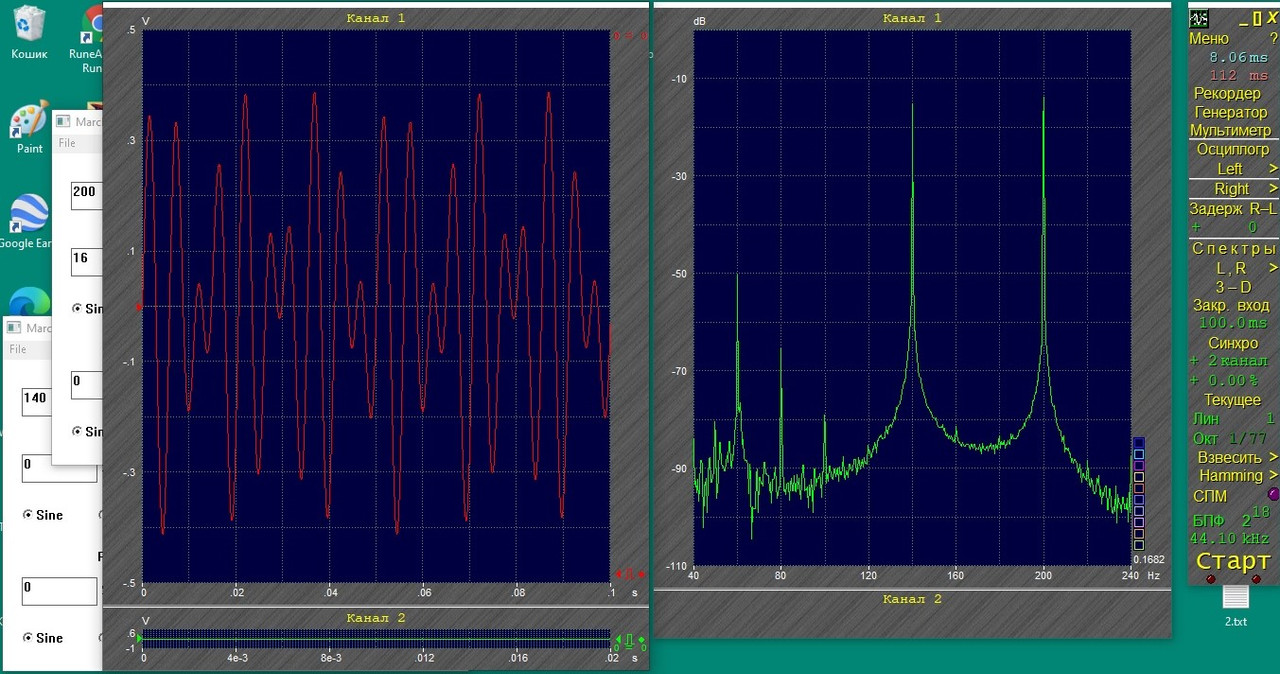

А мне зачем верить?) Берете анализатор спектра и смотрите) думаю правда и он у вас ничего не покажет)

Что вам покажет ваш анализатор/ухо, если сигнал будет частотой скажем 100-150 Гц (неважно) с огибающей 30 Гц?

Просто вы подменяете понятия, воспринимаете огибающую, как чистый тон
Чтобы установить истину нужно один и тот же результат видеть разными приборами, а вы в упор не хотите смотреть в осциллограф

ссылка на сообщение  Отправлено: 21.12.21 18:32. Заголовок: А высокие частоты я ..
А высокие частоты я за бас не воспринимаю?) Возьмите генератор, покрутите посмотрите...Зачем эти байки выдумывать.
Пост N: 1014
Зарегистрирован: 22.02.20
ссылка на сообщение  Отправлено: 21.12.21 18:46. Заголовок: Ogust пишет: Возьми..
Ogust пишет:
Что покрутить?
Вы что, не понимаете о чём я говорю?
Ещё раз повторяю, что в тех фрагментах, на которые вы ссылались нет частот 30 Гц и это видно осциллографом, любой может это посмотреть и убедиться...

Суммарная АЧХ первых трёх песен примерно такая:

КНИ при разных выбранных токах покоя и при одинаковой нагрузке примерно такие:
КНИ при входном напряжении 1 В и при разных сопротивлениях нагрузки:

А что под ней подразумевалось? Я сегодня наивно попытался увидеть продукт сложения двух частот, но результат виден только на усилителе с большими интермодуляционными искажениями (специально пришлось делать ).
Проверил и в симуляторе - сложил сигналы генераторов 80 Гц и 100 Гц - результат нулевой, хотя огибающая прекрасно видна...
Поэтому логично думать, что если анализатор спектра показывает сигнал 30 Гц на уровне остальных сигналов, то это именно сигнал, а не возникающий продукт сложения/суммирования частот. Можно, конечно, предположить, что "это продукт", но тогда он сделан специально режиссёром или кто-там музыку пишет. Иначе его уровень был бы в десятки раз ниже.

Симулятор это хорошо. Проверьте на практике, только задайте другие частоты (20 Гц вы не услышите)
Это микрофоном 200 Гц и 140 Гц
60 Гц слышно
И чтобы убедиться - запустите ещё раз генератор на 63 Гц и отчётливо услышите биения в 3 Гц

ссылка на сообщение  Отправлено: 26.12.21 08:45. Заголовок: Разница уровней гово..
Разница уровней говорит о том, что это продукт искажений, а не сигнал. Если 40 dB - это 1%, то здесь у Вас получилось примерно 2 %.
Похожие графики я вчера получил, экспериментируя со смещением 6П14П с ТВЗ-1-2, только смотрел на выходе трансформатора.
Акустика и микрофон - это ещё два дополнительных преобразователя. Да ещё и комната. Зачем они, если наличие сигналов можно посмотреть в самом файле?

Виктор Я пишет:
https://youtu.be/T2gt2PVd8rE Это ж просто пульсирующие 60 герц В самолёте так делают, с разной скоростью вращаются турбовинтовые двигателя. Чтобы резонанс не копился в одном месте фюзеляжа..))

r9о-11 пишет:
Андрей, вы переводите разговор в другую плоскость
Об огибающей я говорил Ogust-у, когда мы рассматривали музыкальный сигнал (а не симулятор) и я говорил, что он это слышит (и не важно, где эти пульсации родились: в голове звукрежа, в акустике или в комнате)

Я "перевожу"? Да я именно об этом и говорю - там 30 Гц не огибающая (результат биений частот), а именно сигнал, который можно посмотреть анализатором спектра. Если бы эти биения возникали только в ухе, то анализатор их не показал бы.
Потому и спросил, что подразумевалось под "огибающей" - а то, вдруг, что-то другое.
Там, где указывал Ogust 30 Гц не видно было (я показывал скрины осциллографа). Смотреть 30 Гц анализатором в режиме накопления некорректно, т.к. любой взбрык кратковременный, помеха или ещё что отразятся на картинке за длительное время. Нужно смотреть в реальном времени, а это осциллограф ИМХО
(уже повторяюсь)

Да я время даже указал когда частота спадала герц с 50 до 30, как будто на генераторе ручку крутишь. Что по анализатору было видно, что на слух. Один в один. Понятно что это не чистый синус и там явный эффект наложен. Но суть от этого не меняется.

ссылка на сообщение  Отправлено: 26.12.21 17:10. Заголовок: Да, 30 Гц на спектре..
Да, 30 Гц на спектре возникает как раз "...когда частота спадала герц с 50 до 30, как будто на генераторе ручку крутишь ". Хорошо слышно и совсем не кратковременный импульс. Там, кажется, ещё и обертона точно так же "съезжали вниз" - можно, наверное, посмотреть, насколько они совпадают по кратности.
Полез в СпектраЛаб, записал конец 6-й минуты 2-й песни этой тётки, посмотрел в режиме осциллографа... Ну, не может же быть такой разброс измерений между Спектрой и Шмелёвым? Спектра неоднократно проверена всякими генераторами.
Андрей, всё верно, программы не врут. Вы смотрите в одних местах, а я смотрел в местах, указанных Ogustом (уже несколько раз он указывал неверные координаты)
