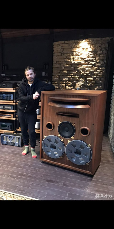

ссылка на сообщение  Отправлено: 07.02.23 19:34. Заголовок: Всем привет. Кто зна..
Всем привет.
Кто знает, зачем такие колпаки ставят на пятнашки (фото) ??? Они не уменьшают разве бас ?

ссылка на сообщение  Отправлено: 07.02.23 19:50. Заголовок: Может, колпаки шли в..
Может, колпаки шли в комплекте с носками, а поставить их больше некуда было. В смысле, колпаки. :-)

ссылка на сообщение  Отправлено: 07.02.23 22:54. Заголовок: Если они чему и меша..
Если они чему и мешают, то точно не басу.

ссылка на сообщение  Отправлено: 12.02.23 15:22. Заголовок: Может просто транспо..
Может просто транспортировочные... А из какого они материала? И как крепятся?

ссылка на сообщение  Отправлено: 15.02.23 20:23. Заголовок: niknek пишет: А из ..
niknek пишет:
Очень похожа на вспененный полиэтилен, как теплоизоляция для труб, а крепится скорей всего просто в распор обода корзины. Или хз какие то черные пятнышки как шурупы по краю).

ссылка на сообщение  Отправлено: 16.02.23 09:52. Заголовок: ЭТо можно рассматрив..
ЭТо можно рассматривать , как акустическое демпфирование. Для снижения полной добротности.
