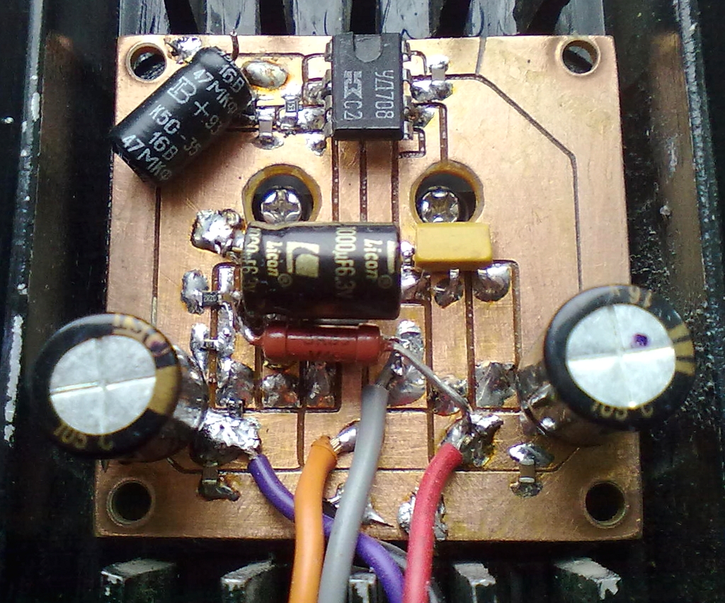

А, да, дико извиняюсь, схему же не показал. И не отчитался "по-радиолюбительски"
Полупроводниковый, рассчитан на входное напряжение 1 В и ток в нагрузке около 0,25...0,27 А (для динамиков 3ГД-38 в ближнем поле это громко). Коэффициент усиления можно изменить, но надо учитывать то, что если комплексное сопротивление нагрузки меняется "в разы", то питания ОУ может не хватить для поддержания выбранного тока.

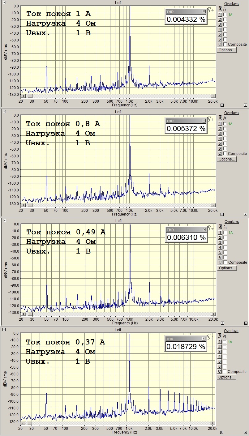

КНИ при разных выбранных токах покоя и при одинаковой нагрузке примерно такие:
КНИ при входном напряжении 1 В и при разных сопротивлениях нагрузки:

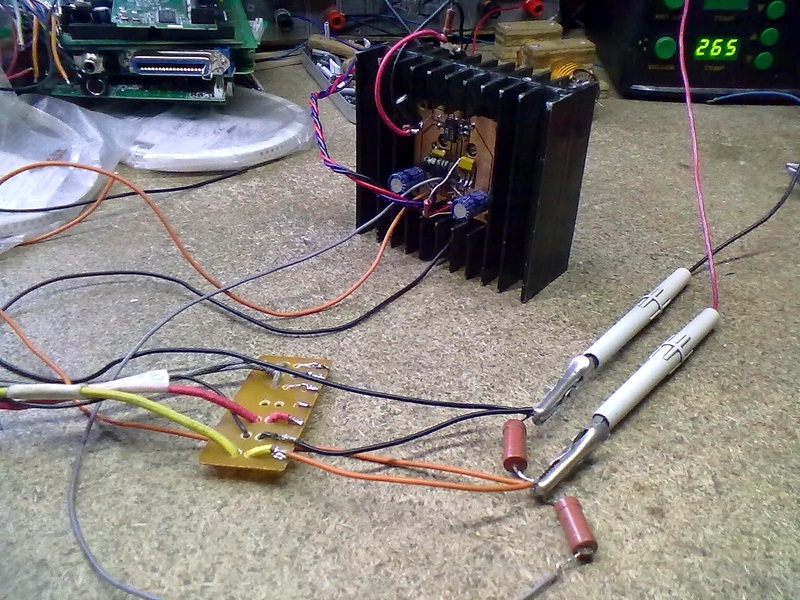

Печатные платы делал под разные детали и под размер применяемых радиаторов. Перемычками на плате можно поменять режим ИТУН в обыкновенный повторитель напряжения (на фото перемычек пока нет).
Блок питания пока применялся лабораторный "линейный трансформаторный", а в готовую конструкцию хочу поставить импульсный преобразователь. Если получится, расскажу.
Схему симулировал в LTspice IV, файл могу выложить для экспериментов. Файл платы тоже могу выложить, он хоть и сделан под мои потребности, но его и переделать недолго.
