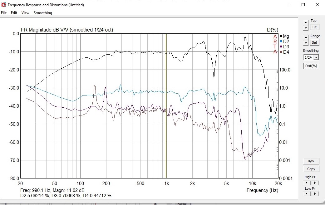

ссылка на сообщение  Отправлено: 23.10.21 22:44. Заголовок: Интересено: какая ре..
Интересено: какая резонансная частота и добротность динамика, и какая при этом АЧХ

ссылка на сообщение  Отправлено: 24.10.21 09:16. Заголовок: О моих колонках http..
О моих колонках http://tubeaudio.ucoz.ru/index/kolonki_na_shirokopolosnykh_dinamikakh_4a32/0-30
Резонанс динамиков 50 герц. добротность 0, 5. С ламповым усилителем без ООС.

Можно попробовать добавить резистор по выходу, если в районе резонанса АЧХ в ближнем поле поднимется (а у меня было именно так) - лучше будет усилитель с бОльшим выходным сопротивлением

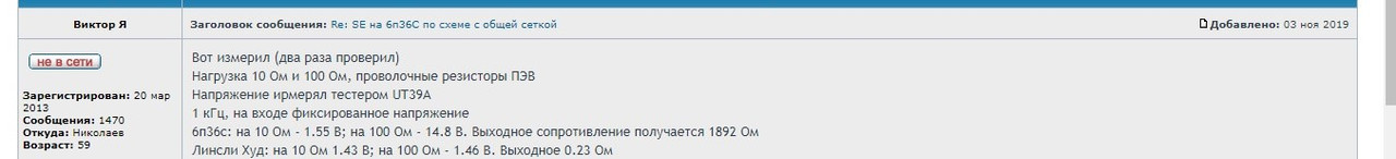

Пост N: 913
Зарегистрирован: 22.02.20
ссылка на сообщение  Отправлено: 25.10.21 13:41. Заголовок: Shef пишет: я не сп..
Shef пишет:
я не специалист, но чистА логически: высокое выходное сопротивление как признак ИТУНа.. вы это сериозно?

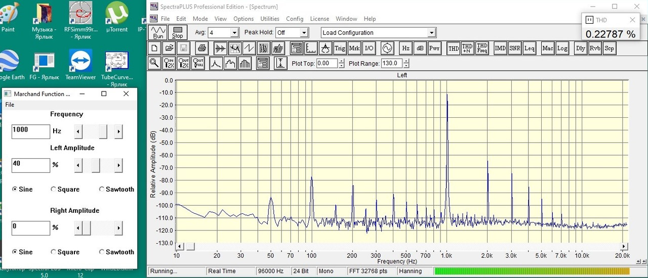

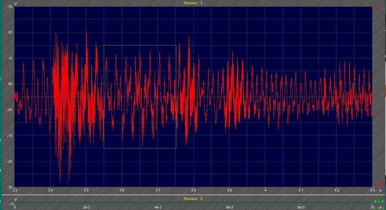

Вот скрин, где я приводил результаты измерений
Посчитайте ток в нагрузках на калькуляторе
Признак это итуна или сам итун мне всё равно

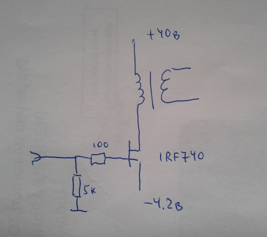

Вот попробуйте так, я серъёзно
Трансформатор можно взять 4:1 или 5:1 (на рисунке забыл подписать)
Сейчас тороплюсь, если на службе будет время - просимулирую
Пост N: 918
ссылка на сообщение  Отправлено: 26.10.21 13:13. Заголовок: На IRF740 в таком вк..
Повторяю: это реальная схема
Трансформатор можете намотать так http://hiend.borda.ru/?1-2-1635150897928-00000601-000-0-0#000
только соединить выходные обмотки попарно-параллельно (чтоб получить коэффициент трансформации 4:1)
На IRF740 в таком включении можно получить ватт пять с гармониками до процента, чувствительность до 100 мВ
Питание минус 4.2 стабильное, плюс 40 можно нет, ток 1.2 А (регулируется минусом)
Можно домотать несколько витков и добавить синфазно в исток, уменьшится всё: и чувствительность и гармоники и выходное сопротивление и мощность

Виктор, а разве эта схема на IRF740 будет работать? Транзистор силовой полевой "переключающий", схема без обратной связи, откуда возьмётся "линейный" режим?
Если же Вы её собирали и она у Вас заработала, то, наверное, следует указать все данные. Каково сопротивление первичной обмотки трансформатора? Какой радиатор? Что за источник напряжения 4,2 В? У меня большое подозрение, что он должен быть с большим внутренним сопротивлением и за счёт этого возникает ОС по току.
__________________
Андрей
Пост N: 922
ссылка на сообщение  Отправлено: 31.10.21 19:00. Заголовок: r9о-11 пишет: Если ..
r9о-11 пишет:
Если же Вы её собирали, и она у Вас заработала, то, наверное, следует указать все данные. Каково сопротивление первичной обмотки трансформатора? Какой радиатор? Что за источник напряжения 4,2 В?
Макетировал, но по другому поводу, проверял изменение выходного сопротивления от обмотки в истоке
Транзистор самый дешёвый с рынка (возможно подделка)
Данные трансформатора должны быть по вышеприведённой ссылке
Радиатор - затрудняюсь сказать, температура транзистора была градусов 60 (при измерениях)
Минусовой источник был на LM337

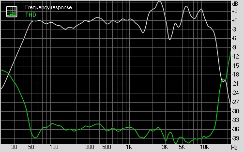

Есть скрин гармоник
Это при К=4:1; в истоке 14 витков; прокладка 0.8 мм; 1 Вт на 8 Ом; питание +40 и -3.6 В (ток точно не помню, но в районе 0.5-0.7 А); выходное сопротивление было 4-5 Ома

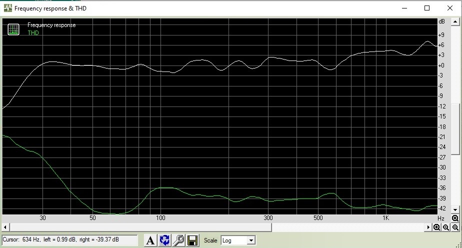

Когда я применил ИТУН к широкополоснику с низкой добротностью в открытом ящике, была необходимость подобрать выходное сопротивление усилителя так, чтобы на НЧ была ровная АЧХ практически до резонанса
Кстати, вот НЧ пятнашка с резонансом 33 Гц и добротностью 0.45 с итуном (но здесь ещё есть много вопросов)

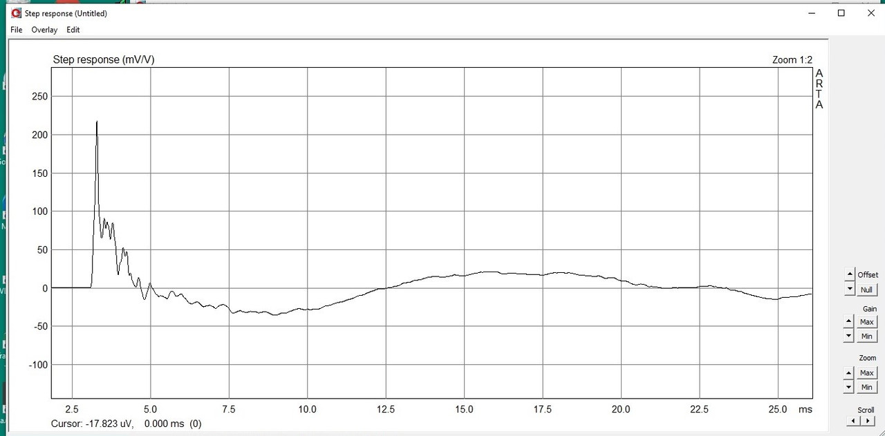

Вот его переходная характеристика, что вы можете сказать о ней?

ссылка на сообщение  Отправлено: 03.11.21 23:12. Заголовок: Она успокаивается)) ..
Она успокаивается)) Ну наверно лучше сравнивать две переходные, чтобы делать какие то выводы)

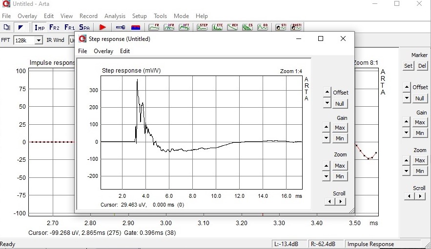

ссылка на сообщение  Отправлено: 03.11.21 23:35. Заголовок: Вот нашёл в архиве, ..
Вот нашёл в архиве, это с Линсли Худом (правда, немного другой масштаб)
Пост N: 2193
Зарегистрирован: 30.09.13
Откуда: Иркустк
ссылка на сообщение  Отправлено: 03.11.21 23:46. Заголовок: На второй характерис..
На второй характеристике переходный процесс быстрее заканчивается...ну это и очевидно.. Вообще никому же не приходит в голову ездить на автомобиле без амортизаторов же, правда?) Чем скоростнее машина, тем требования к амортизаторам выше. Так же и с акустикой, чем громче, тем демпфирование должно быть выше, тем более, что для большей громкости требуются более прочные дифы, а значит и более тяжёлые, а значит переходный процесс нужно ещё больше сдерживать. По-моему это просто.

Алегориями можно долго говорить. Вот АЧХ 4а32 с Итуном и с Линсли Худом
Обратите внимание на участок ниже 100 Гц и на уровни третьей и четвёртой гармоник
Условия снятия АЧХ были одинаковы.

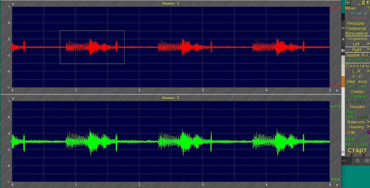

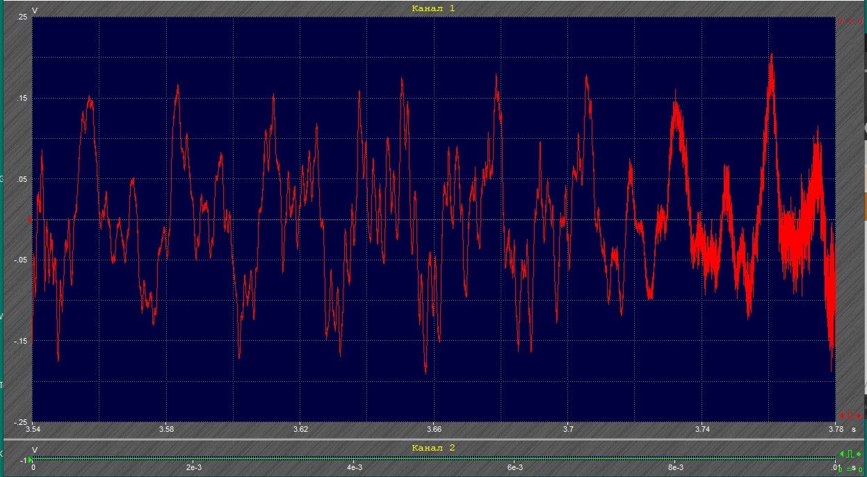

Пост N: 945
ссылка на сообщение  Отправлено: 05.11.21 16:07. Заголовок: r9о-11 пишет: попр..
r9о-11 пишет:
попробуйте послушать из других мест комнаты, например, из углов. Просто может быть и такое, что габариты комнаты ослабляют эти частоты (слышимый нами звук состоит ещё и из отражённых волн, которые, складываются фазами с "прямым" звуком).
Почему вы решили, что я не должен этого слышать?

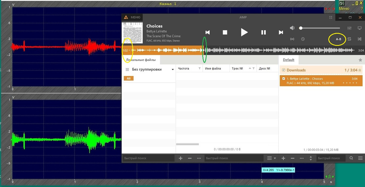

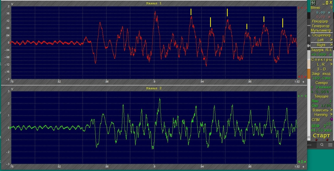

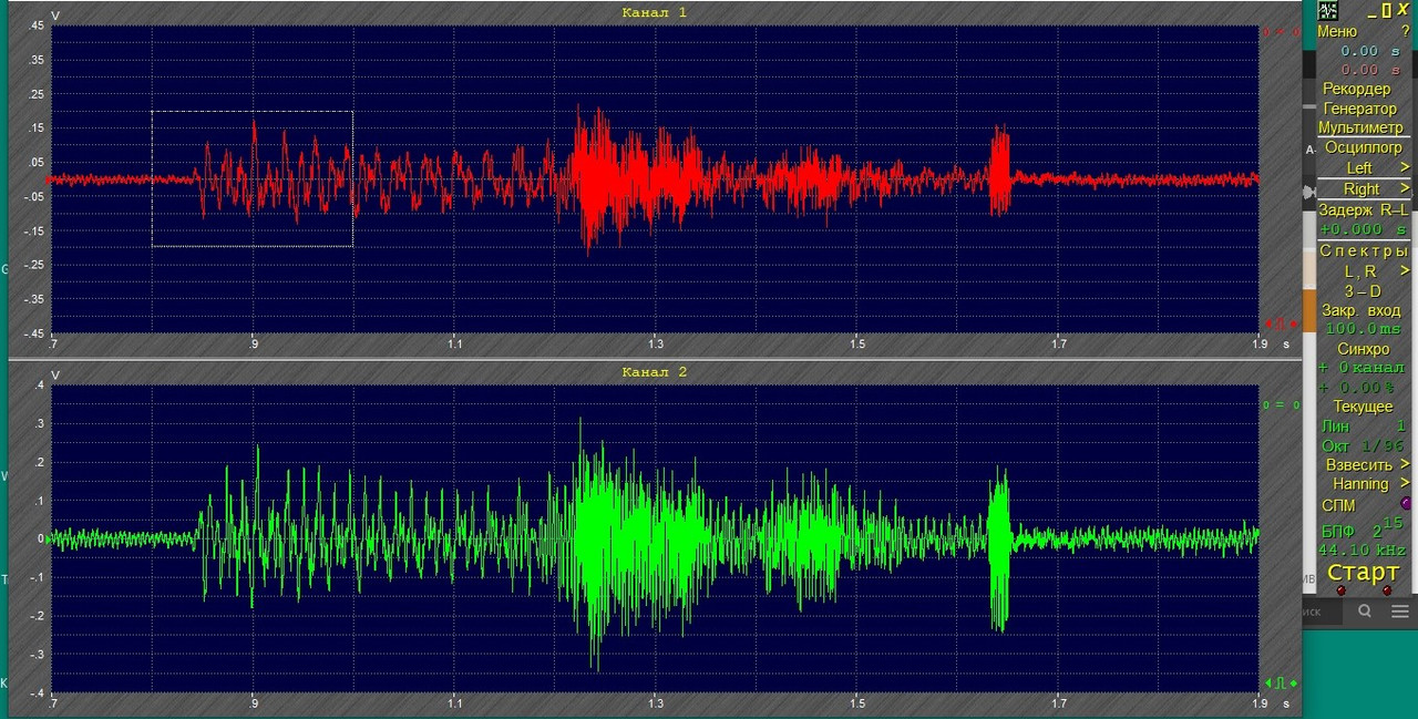

Итак: запись
Выделил в фонограмме участок примерно в секунду 1:02 - 1:03 (на скрине зелёный овал) кнопками А и В
Здесь в красном канале выход с ЦАПа, в зелёном - микрофоном у динамика
Интересующий нас фрагмент в белом квадратике
Вот он
Ещё раз укрупняем белый квадратик
Период между жёлтыми маркерами около 17 милисекунд, это около 60 Гц, обычная бас-гитара

ссылка на сообщение  Отправлено: 05.11.21 16:55. Заголовок: r9о-11 пишет: По-мо..
r9о-11 пишет:
По-моему, Вы не так измеряете.
Это же осциллограмма источника
А как считать - все считают по-разному (ваш президент в разговоре с турецким тоже антитела считал по-своему)
Если посмотреть левее жёлтых маркеров на крайнем скрине, то можно два пика принять за 33 Гц (там один период в 30 мс с невыраженной отрицательной полуволной)
Вот она в накоплении один раз бухнет и будем считать, что там 30 Гц (да ещё и с такими искажениями)
Но это такой исходник...
ps Накопление в данном случае ни о чём
Нужно смотреть осциллограммы до и после, и сравнивать, насколько точно акустика передаёт сигнал
Пост N: 913
Зарегистрирован: 25.08.20
Откуда: Искитим, НСО
ссылка на сообщение  Отправлено: 05.11.21 17:01. Заголовок: Я ничего не понял.....
Можно другими словами?
__________________
Андрей
Пост N: 947
ссылка на сообщение  Отправлено: 05.11.21 17:08. Заголовок: r9о-11 пишет: Можно..
r9о-11 пишет:
О чём, о накоплении или о 30 Гц?
Пост N: 914
ссылка на сообщение  Отправлено: 05.11.21 17:26. Заголовок: Я ничего не понял. ..
Я ничего не понял.
Зачем что-то считать самому, если можно спектр посмотреть? Там и частоты и их уровни.
Виктор Я пишет:
Это как? Она же там как начинает бУхать, так бУхает примерно раз в секунду.
Виктор Я пишет:
Зачем? Чтобы оценить влияние комнаты или найти "косяки" в акустике? Так баловство всё это... Наверняка такие попытки "измерений" были сделаны не раз, но толку от них никакого. Иначе бы они были в ГОСТ-ах или каких-то других методичках по настройке музыкальных систем в помещениях. А там обычно рекомендуется использовать микрофон и шумовой сигнал.
__________________
Андрей
Пост N: 948
ссылка на сообщение  Отправлено: 05.11.21 17:32. Заголовок: r9о-11 пишет: Это к..
r9о-11 пишет:
Чтобы увидеть, чем она бухает, нужно смотреть не спектр (у нас не периодический сигнал), а осциллограмму (напряжение от времени), а по ней делать выводы, каким уровнями и какими интервалами она бухает
Пост N: 915
ссылка на сообщение  Отправлено: 05.11.21 17:35. Заголовок: Так. Чего-то я вообщ..
Так. Чего-то я вообще понимать перестал.
Можно же и не смотреть, ставим запись и слушаем - с этого всё и началось.
Беру тайм-аут и лучше просто почитаю...
__________________
Андрей
Пост N: 949
ссылка на сообщение  Отправлено: 05.11.21 17:57. Заголовок: r9о-11 пишет: "..
r9о-11 пишет:
"БУхать" у меня начинает с 58 или с 59 секунды записи (проигровщик foobar2000).
Сначала меня сориентировали на 1:03, теперь на 58-59
Вот эта секунда
БУхать может только участок в 300 мс, там просматриваются всплески через 28 мс (36 Гц), но по уровню они ниже, чем голос
БухАющий участок
Вообще-то фонограмма неудачная, противный голос всё портит (имхо)
