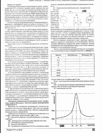

ссылка на сообщение  Отправлено: 30.11.21 10:53. Заголовок: Поверенный микрофон ..
Поверенный микрофон - это роскошь для хоббийный измерений.
Нет, оно, конечно, можно раз в несколько лет потратить время и деньги на поверку, но если измерения подразумевают отслеживание изменений в АЧХ, то их "абсолютность" не важна, т.е., не нужна. Контроль изменений - это "относительные" измерения, их можно сделать любым микрофоном.
Можно и без микрофона посмотреть изменение добротности системы, глядя кривую комплексного сопротивления. Вот, например, программой СпектраПлюс можно посмотреть изменение комплексного сопротивления широкополосного динамика при создании тканью акустического сопротивления. Левый, самый высокий пик - это без ткани, а то, что правее - это с тканью неполностью закрывающей тыл динамика, с полностью закрывающей и с разными вариантами её натяжения. Видно, как смещаются резонансы и как меняется добротность. Ну, и сопротивление меняется в разы.
__________________

Пост N: 973
Зарегистрирован: 22.02.20
ссылка на сообщение  Отправлено: 30.11.21 15:15. Заголовок: r9о-11 пишет: Видно..
r9о-11 пишет:
А разве с ПАС должен увеличиваться резонанс? Мне казалось, что должна падать только добротность
Пост N: 958
Зарегистрирован: 25.08.20
Откуда: Искитим, НСО
ссылка на сообщение  Отправлено: 30.11.21 16:15. Заголовок: Ну, наверное, ткань ..
Ну, наверное, ткань вокруг динамика нельзя рассматривать как то, что влияет только на резонанс системы. Ткань, обтянутая вокруг диффузора, создаёт некий замкнутый объём, оказывая сопротивление перемещающемуся воздуху и этим демпфируя "резонансную систему".
Этот график просто пример того, как инструментально посмотреть изменения параметров системы.

ссылка на сообщение  Отправлено: 01.12.21 03:23. Заголовок: Нашел статью, оказал..
Нашел статью, оказалось, не Торрес, а Гельгор (какая разница, один из Харькова в Израиль, другой из Днепра в Канзас, по мне все одинаково), вот:
Радиохобби, 2012, №6, с. 49-51, Ю. Гельгор, А. Олефир - Практический способ компенсации реактивной составляющей импеданса головки громкоговорителя в области резонанса.
https://www.twirpx.com/file/1060979/ - здесь можно скачать номер после регистрации. И скорее всего есть и другие источники.

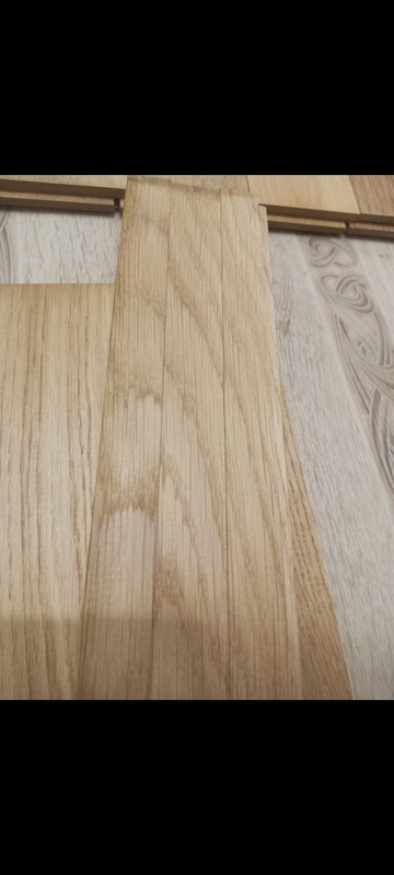

ссылка на сообщение  Отправлено: 01.01.24 09:57. Заголовок: Всем привет и с новы..
Всем привет и с новым годом :)
Есть у меня ненужный дубовый паркет (фото) .. Я решил им обклеить свой ЗЯ... Внизу каждой дощечки посредине как бы проточка.
Вопрос, будет ли держаться дубовый паркет (на этих двух боковых "полосках")если им обклеить ЗЯ на обычный столярный клей??
Спасибо
Пост N: 1926
ссылка на сообщение  Отправлено: 01.01.24 10:58. Заголовок: Я бы кусок, который ..
Я бы кусок, который не жалко, приклеил для пробы и посмотрел...
