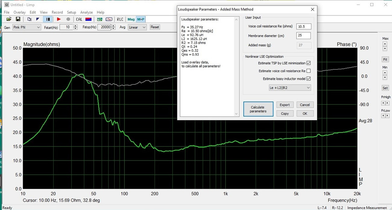

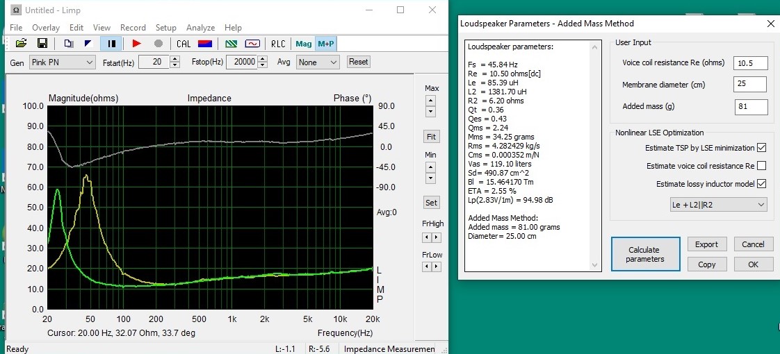

Пост N: 974
Зарегистрирован: 22.02.20
ссылка на сообщение  Отправлено: 30.11.21 16:50. Заголовок: Комбинацией ФИ и ПАС..
Комбинацией ФИ и ПАС у меня получалось так
У этого динамика (подвешен в воздухе)
был такой импеданс (в ящике)
