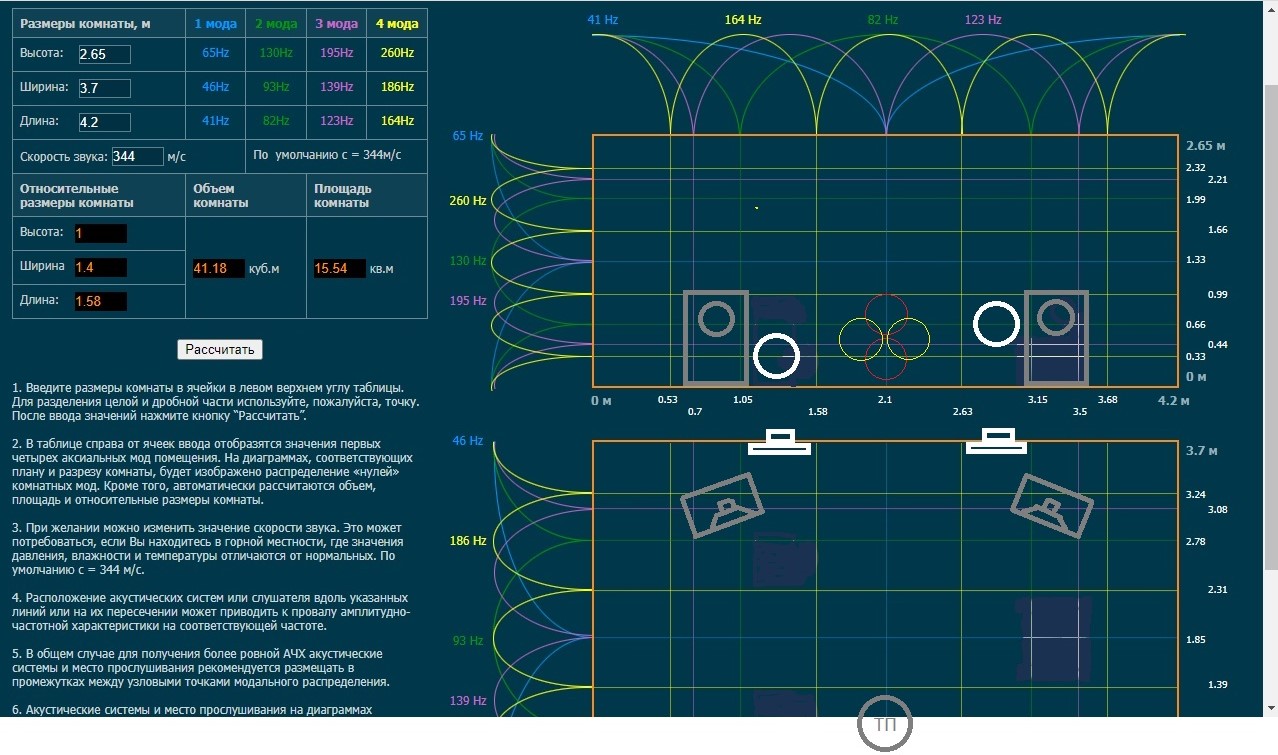

ссылка на сообщение  Отправлено: 05.01.22 21:37. Заголовок: Как лучше разместить НЧ динамики в домашней акустике?
Есть желание сделать 2.1
С источником не определился, т. к. пока не могу попробовать программно выделить НЧ канал (Jriver не устанавливается на ноутбук)
Для кино сейчас пользую С-90 без фильтров и без СЧ-ВЧ. Стоит в углу и даже при малой мощности довольно неплохо ухает, но для музыки это не подойдёт

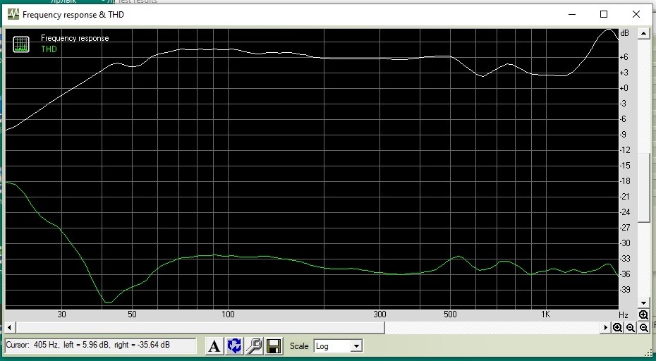

Потягал её сегодня по комнате, подавая тоны от 30 Гц до 100 Гц и посмотрел смартфоном с Spectroid
Оказалась довольно интересная картина: из разных мест возбуждения на разных частотах в точке прослушивания были разные результаты, моды по-разному себя проявляли (во закрутил... )
Есть предположение, что с несколькими сабами будет лучше
Ещё момент: звук НЧ с ФИ и с ЗЯ не нравится, есть возможность воткнуть НЧ динамики в стену
Отсюда вопрос: где их лучше разместить? Пока только о месте. Тип динамиков, усилитель, частота и способ раздела - позже
Это план комнаты. Точка прослушивания и колонки показаны серым, возможное место установки двух НЧ - белым, красным, синим

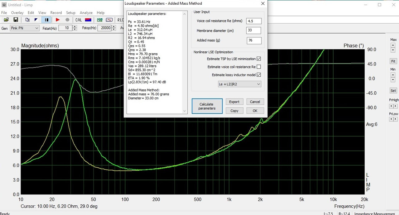

НЧ-динамик размером 15” – а в каком объёме(?)
15" врезАл в ОЯ примерно 200 литров, где стоит ШП, делил по входу НЧ и СЧ на 90 Гц как у Линквитца, сравнивал, добавка на НЧ была, но незначительная, скорей всего сказывалось АКЗ, и было какое-то некомфортное звучание до 1 кГц
Ещё включал две пятнашки изобарно в ФИ 60 литров, тоже не понравилось
Насколько понимаю, там должна быть очень большая величина Vas.
Да, у Сансуя эквивалентный объём 289 литров

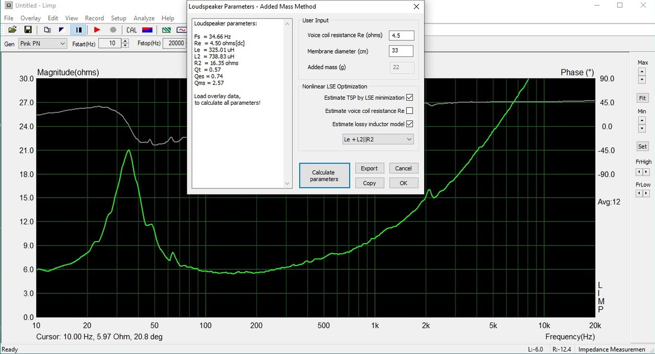

Виктор, а комплексное сопротивление на резонансе правда в 4-5 раз больше, чем номинальное?

Выходит, что так

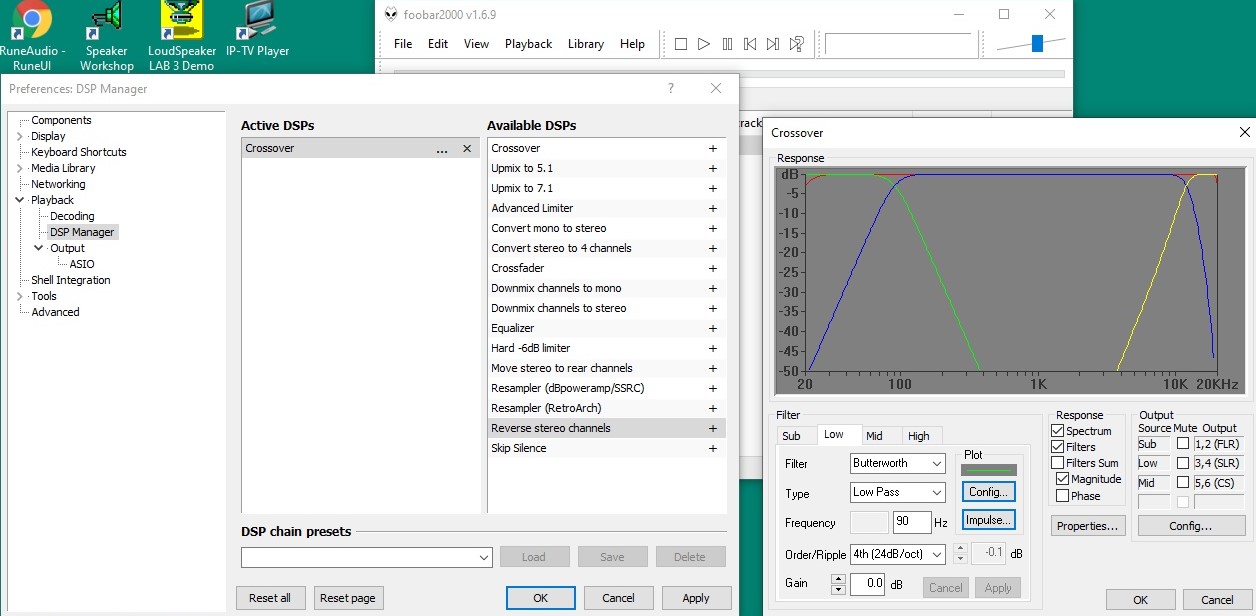

Не обязательно, foobar2000 с xover или «японским модулем», они хоть для 2х-3х полоски, но и на стерео карте НЧ канал можно получить с лин. выхода, «побаловаться хватит».
PS: Удобно на лету подбирать частоты стыков полос, работу динамика в своей полосе, перед сборкой пробных пассивных фильтров...

Поставил, но не пойму как скоммутировать 0-90 Гц в левый канал, а 90-12000 в правый?

Недавно приобрел карту по третьей ссылке. Проверено, работает с фубаром и dsp ( настраиваю 3х полоску).
Но dsp японского разработчика работает на более ранних фубарах, самый последний кот. поддерживает dsp версия 0.9.3.
PS: Можно НЧ канал и на стерео карте попробовать, т.к. кроссовер выводит НЧ на фронт. выход (линейный), а СЧ и ВЧ на тыл и центр с сабом...

Левый, правый канал не коммутируются тут. Нужно поставить выход звуковой карты 5.1, если она многоканальная, если стерео, то 2х- 3х полоски не будет...

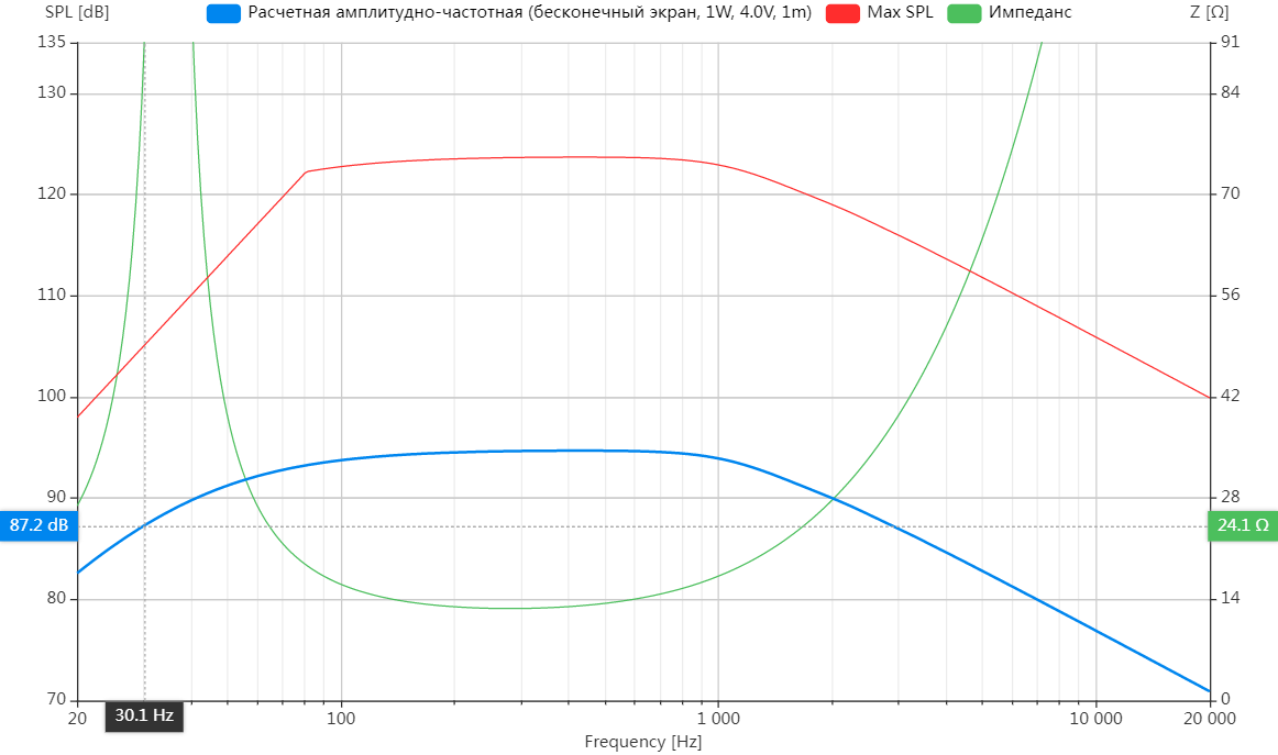

Пост N: 489
Зарегистрирован: 04.08.18
ссылка на сообщение  Отправлено: 10.01.22 17:36. Заголовок: Виктор - приветствую..
Виктор, приветствую!
Рад, что вы пришли к бесконечному экрану на "низах"
Вот симуляция в бесконечном экране 15" с Qts-0,45
Для 2х15" на 30 Гц получите 100дб при Xmax - 2,8 мм
Динамики лучше расположить как жёлтые на рисунке. И я бы поднял их до уровня ШП.
Обязательно раздельное усиление, иначе трудно будет "подогнать" уровни. Возможно, надо будет вводить задержку.
Да, и готовьтесь к параметрической рум коррекции.
А самое лучшее решение предложил уважаемый ALSS...

ссылка на сообщение  Отправлено: 10.01.22 17:49. Заголовок: Я дико извиняюсь, а ..
Я дико извиняюсь, а как увидеть в этих кривых то, как меняется "КПД/отдача" динамика?
Наверное, и на слух и приборно какая-то разница должна быть между тем, как динамик работает на 1 кГц и 100 Гц?
__________________
Андрей
Пост N: 490
ссылка на сообщение  Отправлено: 10.01.22 18:22. Заголовок: Андрей, наверху есть..
Андрей, наверху есть пометки.
Синяя - расчётная АЧХ, красная - макс. СПЛ при 500 ватт. Импеданс (зелёная) можно не смотреть...

ссылка на сообщение  Отправлено: 10.01.22 18:36. Заголовок: Таки, да - я посмотр..
Таки, да - я посмотрел где что означает и попытался оценить с точки зрения того, что я слышу. Но вижу, что не сходится. То ли я не так звук оцениваю, то ли графики. Т.е., разве мы слышим динамик диаметром 15" с одинаковой громкостью на месте прослушки, когда он работает поочерёдно на частотах 80 Гц и 1 кГц? Вроде как, нет.
Наверное, красная и синяя кривая должны иметь бОльший наклон в левой части спектров? Я вот так примерно представляю:
Или это чистая симуляция работы идеального динамика в бесконечном щите и безразмерной комнате, а нам потом нужно что-то "подправить", чтобы было нормально?

Пост N: 491
ссылка на сообщение  Отправлено: 10.01.22 20:13. Заголовок: Ну, любой симуль - э..
Ну, любой симуль - это нечто идеальное
А комнату "внизу" по любому надо будет править эквалайзером. Да и саму басовую полку выстраивать на свои уши. И про КРГ не забыть... Я не зря про раздельное усиление написАл.
А 15-ку выше 100 Гц? По моему - не разумно. В крайнем случае - панч ей отдать до 300. И то, наверное, не всякой...
Да, вот АЧХ "симулянта":

ссылка на сообщение  Отправлено: 10.01.22 22:20. Заголовок: Виктор Я пишет: Мож..
Виктор Я пишет:
Можно просимулировать по вышеприведённым параметрам при каком напряжении на динамике на резонансе наступит +/- 5 мм в бесконечном экране?
Напряжение не знаю
На 33,6 Гц, при Xmax - 5 мм, SPL - 101,3 дб.
Учитывая прогнозируемую СПЛ на 1 ватте в 88,5 дб, разница 12.8 дб. Итого 20 раз по мощности, 4.47 по напряжению.
Но здесь надо учитывать - сколько добавит комната... А это только после измерений.
Поздно , уже пробил дырку (пока для одного) слева чуть выше белого.

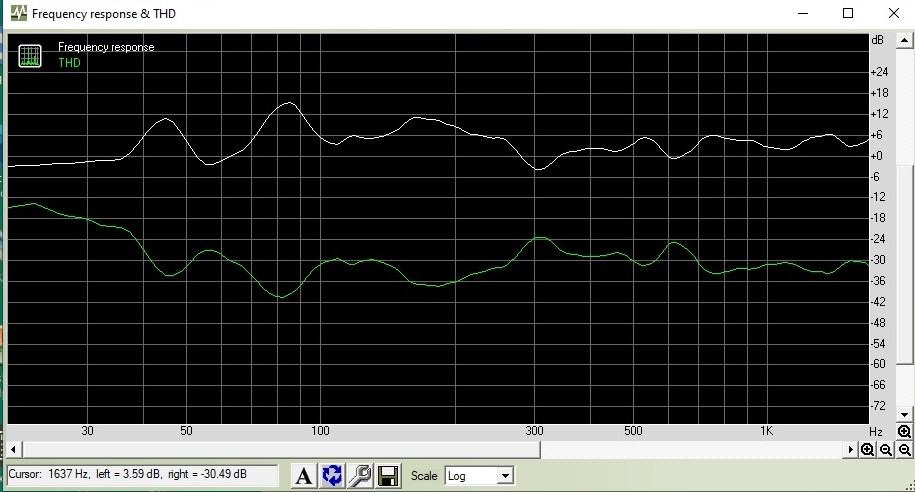

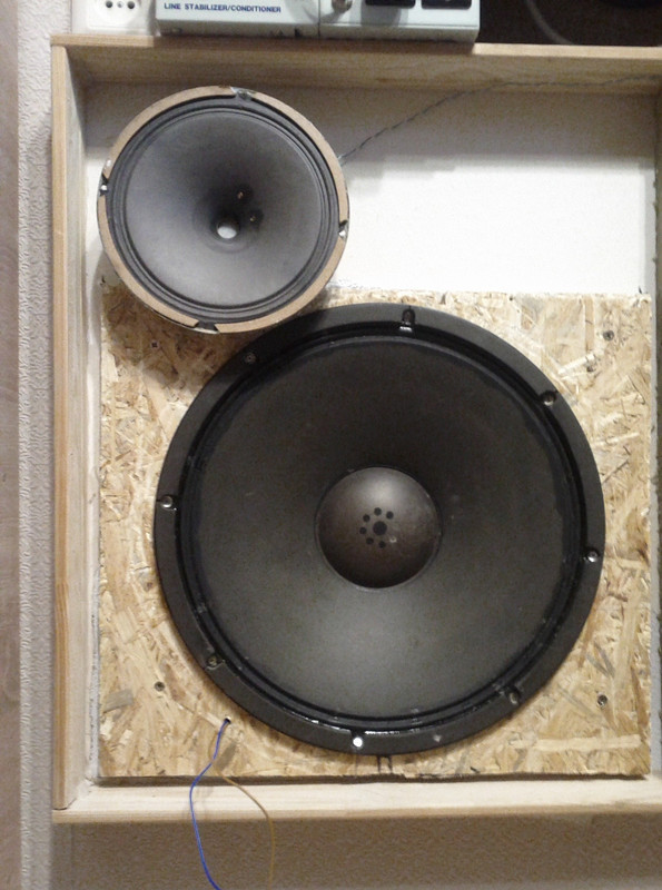

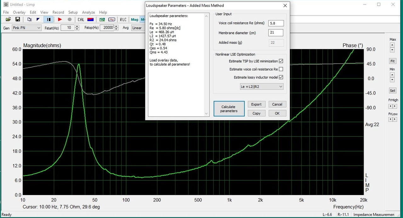

ссылка на сообщение  Отправлено: 11.01.22 22:56. Заголовок: Воткнул динамик http..
Воткнул динамик
Импеданс в стене
АЧХ вблизи
АЧХ в точке прослушивания

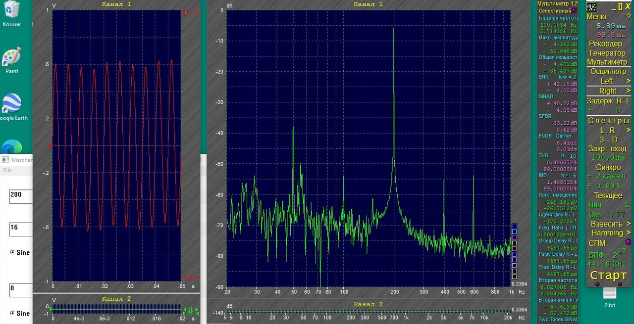

1 Вт (2.23 В на динамике) на 200 Гц, там, где импеданс 5 Ом (микрофоном в точке прослушивания)
2.23 В на динамике на 35 Гц (на резонансе), тоже в ТП
На слух НЧ приятные, уровень с запасом, думаю одной пятнашки будет достаточно
Заказал внешнюю звуковуху, к концу месяца обещали
Продолжение следует

ссылка на сообщение  Отправлено: 12.01.22 03:33. Заголовок: Виктор! Отличный рез..
Виктор! Отличный результат! Вы приняты в секту динамиков в стене и настоящих щитов!
Беспокоит провал на 55 Гц. У меня провал на 60 (комната побольше).
Если не уберётся простой эквализацией, то придётся "подрезать" 45 и 85.
Ну и как "басолюб" (Бокарев меня так обозвал), советую всё-таки врезать и вторую. Наверняка захочется 25 по -3, и плавным спадом к низу. Да и запас внизу никогда не бывает лишним
Да и ещё удивила довольно сильно подросшая добротность. Знатоки могут прокомментировать?
Пост N: 1083
Зарегистрирован: 22.02.20
ссылка на сообщение  Отправлено: 12.01.22 05:08. Заголовок: Dimon SSSR пишет: Б..
Dimon SSSR пишет:
Кухня, видимо, съела, там на этих частотах жопа , в дверцы шкафчиков придётся резинки ставить
Такой вариант, наверное, будет хорош в стене между одинаковыми комнатами. Стояки, возможно, будут компенсироваться

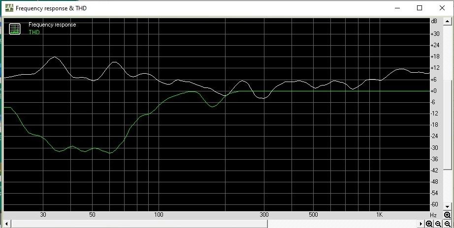

Это от потолка зависит. В "стандартных" комнатах 2.5 м голова как раз посредине, вот и провал
Это АЧХ чуть ниже ТП (типа "лежу на диване") с усилителем с высоким выходным сопротивлением (не буду больше называть "итун" )

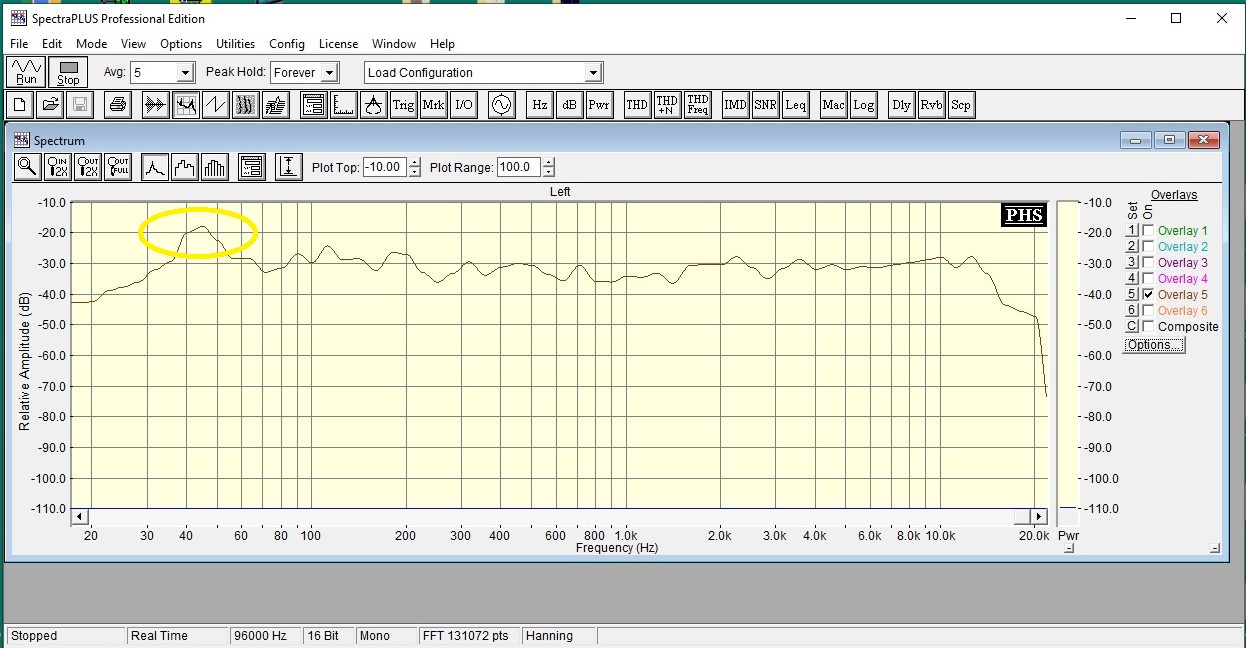

ссылка на сообщение  Отправлено: 17.01.22 21:53. Заголовок: Пока жду звуковуху р..
Пока жду звуковуху решил попробовать 75гдн1-8 вместо 15"Сансуй (в том же месте в стене)
Подключил к декодеру 5.1 для кино
Впечатление неожиданное, в хорошем смысле
Трудно сказать на сколько, но отдача на НЧ увеличилась значительно, по сравнению с этим же динамиком в ФИ (с90 без нч фильтра и без сч-вч динамиков)
Теперь взрывы в фильмах слышны по всей квартире (может и у соседей )

ссылка на сообщение  Отправлено: 18.01.22 17:00. Заголовок: Немного о мощности И..
Немного о мощности
Импеданс 75гдн1-8 в стене такой
Усилитель Д-класса
150 Гц; 2.87 В; ток через динамик 0.37 А (1.06 Вт)
35 Гц; 2.87 В; ток через динамик 0.073 А (0.21 Вт)
АЧХ вблизи
Усилитель с высоким выходным сопротивлением
150 Гц; 2.77 В; ток через динамик 0.38 А (1.05 Вт)
35 Гц; 9.4 В; ток через динамик 0.35 А (3.29 Вт)
АЧХ вблизи
Усилитель с высоким выходным сопротивлением сделан для 4а32, для 75гдн1-8 нужно будет сделать выходное чуть меньше, что бы не было такого подъёма вблизи резонанса

ссылка на сообщение  Отправлено: 29.01.22 00:22. Заголовок: Звуковуха https://al..
Звуковуха https://aliexpress.ru/item/4001090224729.html?sku_id=12000024275256325&spm=a2g2w.productlist.0.0.35f641dehkO134
приехала
Китайцам спасибо, в очередной раз не обманули, всё работает
И Фубар делит на полосы, спасибо aleks8845 за подсказку http://hiend.borda.ru/?1-4-1643387011417-00000328-000-20-0#010.001.001.001.003
Теперь измерения и прослушивание

ссылка на сообщение  Отправлено: 01.02.22 18:21. Заголовок: Виктор Я пишет: Теп..
Виктор Я пишет:

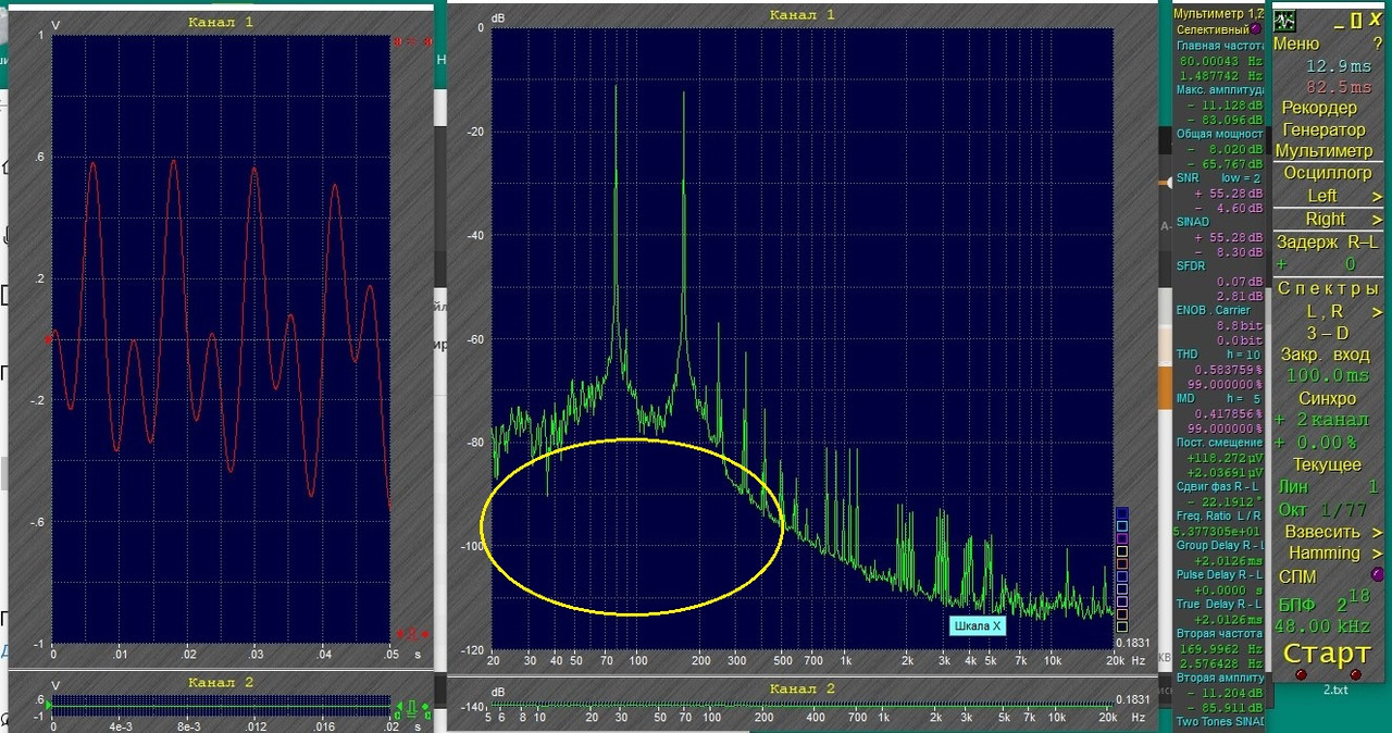

Первое впечатление от первого включения оказалось крайне негативное, это был шок с холодным потом
Не мог понять почему. Оказалось, когда исследовал кроссовер в ДСП менеджере Фубара оставил задержку 50 мс не в том канале
Теперь пытаюсь второй раз получить первое впечатление (это оказывается трудно)

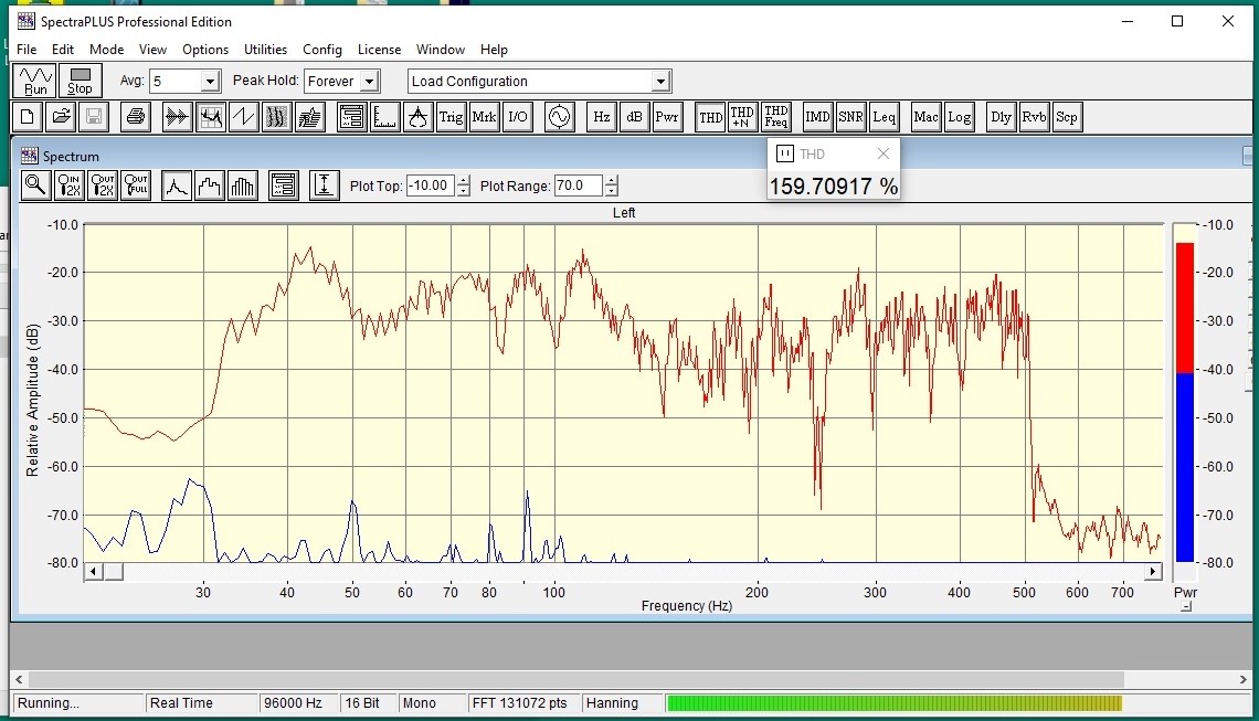

Не удаётся пока сделать файлы с несколькими частотами для измерений
Так выглядит записанный файл средствами Виндоус, звуковуха сама на себя
Прошу помощи записать несколько музыкальных файлов с двумя частотами, скажем: 50Гц и 140Гц; 50 и 170; 60 и 160; 60 и 190

r9о-11 пишет:
А что Вы спектралабом не пользуетесь? Там до десяти частот в одном канале можно выбрать. И с разными уровнями.
Спектраплюс есть, но мне нужен музыкальный файл (mp3 или подобн.), чтобы запустить его Фубаром, а в Фубаре есть возможность разделить на полосы и вывести на разные выходы
Хочу посмотреть близкие частоты при разделении
Допустим, частота раздела 90 Гц, если на входе 50+140, то на один динамик пойдёт 50 и ослабленные 140, а на другой пойдёт 140 с ослабленными 50
Интересны гармоники, интермодуляция, фаза в точке прослушивания
А в Windows 10 есть только диктофон для записи звука и он делает такую кривую запись

Пост N: 1149
ссылка на сообщение  Отправлено: 02.02.22 01:45. Заголовок: Андрей, спасибо, раб..
Андрей, спасибо, работает
Всё же нужно изучать матьеёчасть
Не очень хотелось влазить (зрение уже не то, чтобы паять мелкие SMD), но придётся доработать звуковуху на НЧ
Пост N: 1175
ссылка на сообщение  Отправлено: 15.02.22 18:51. Заголовок: Доработал звуковуху,..

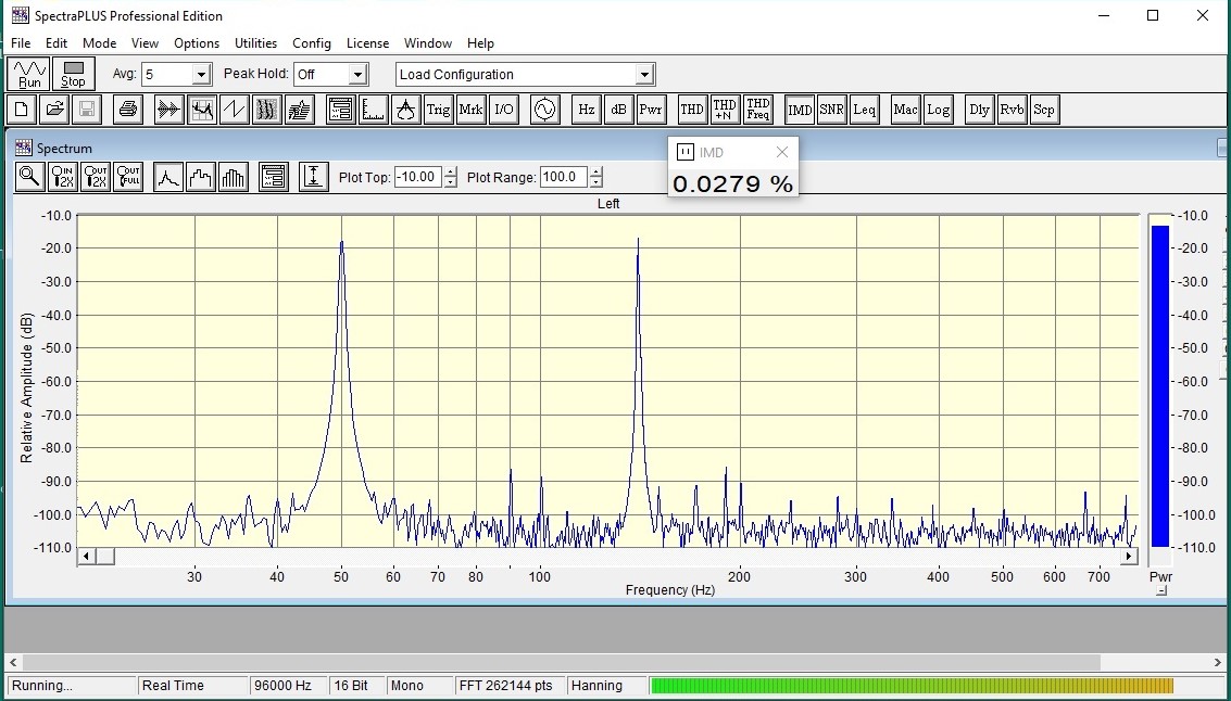

Доработал звуковуху, записал несколько разных файлов через Спектру
Это 50 Гц + 140 Гц, звуковуха сама на себя (на микрофонный вход)
Провёл много измерений, долго отслушивал
Некоторые выводы:
- с пятнашкой в стене для 16 кв м баса много
- вместо пятнашки поставил 75гдн1-8, низких достаточно, даже при 10 Вт
- второй 75гдн поставил в ФИ, тягал по комнате, сравнивал. Хуже всего в углу, гудит комната
- на Фубаре ставил разные частоты раздела, от 40 Гц до 200 Гц, динамики включал в разном сочетании. DSP, видимо, имеет смысл и по измерениям и на слух, но с такой звуковой картой - только, чтобы понять смысл
- прибавка НЧ с динамиком в стене и частотным разделением есть, это бесспорно, но в той музыке, которую слушаю, от пары 4а32 низких вполне достаточно, поэтому тратиться на дополнительное железо не стану
75-й останется в стене (там, где левый белый кружок из первой картинки) и будет использован для кино

Пост N: 1178
ссылка на сообщение  Отправлено: 16.02.22 19:23. Заголовок: Dimon SSSR пишет: А..
Dimon SSSR пишет:
АЧХ имелась ввиду итоговая, "сшитая" с ШП.
Один из вариантов
Записал файл одиночных частот от 33 Гц до 500 Гц от генератора изменяя частоту мелкими значениями (каждая частота длительностью несколько секунд, чтобы всё устаканилось)
Воспроизводил Фубаром, частота раздела 110 Гц (не уверен, не записал в имени файла, но около того)
Смотрел Спектрой в режиме накопления, микрофон в ТП
У меня, например, уровень баса зависит от многих факторов...
Аналогично.
Измерения в точке прослушивания в комнате не совсем благодарное дело, можно наизмерять что угодно, но для общего представления полезны, особенно относительные

ссылка на сообщение  Отправлено: 16.02.22 19:26. Заголовок: Виктор, а чего Вы об..
Виктор, а чего Вы обрезали АЧХ на 500 Гц? Нам же интересно посмотреть и то, что повыше. А то, вдруг, там на 6 dB всё ниже, а Вы нам рассказываете о том, что низов много...
Ну, и измерять лучше в "октавных полосах" со значением 1/6 или, даже, 1/3 и медленно покачивая микрофоном влево-вправо на +/- 20...30 см.

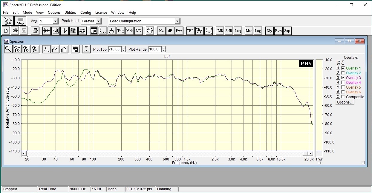

ссылка на сообщение  Отправлено: 18.02.22 18:37. Заголовок: r9о-11 пишет: Ну, к..
r9о-11 пишет:
Ну, как бы, давно хотелось бы увидеть АЧХ в месте прослушки, снятая при той громкости, при которой обычно слушаете музыку и показанная в 1/3 или 1/6 октавных полосах. Измерять лучше розовым шумом, при выборе в Спектралабе показаний в октавных полосах.
1/12 чуть информативнее (имхо)
Зелёным - только 4а32 во всю полосу, фиолетовым - плюс доп НЧ, раздел 75 Гц
Пост N: 1162
Зарегистрирован: 25.08.20
Откуда: Искитим, НСО
ссылка на сообщение  Отправлено: 18.02.22 18:44. Заголовок: Хорошо выглядит. :s..
Хорошо выглядит. Спасибо.
Но вот я бы пытался добавить уровень всего, что выше 4 кГц. Или 4А32 смотрят сильно мимо микрофона?
__________________
Андрей

ссылка на сообщение  Отправлено: 06.07.22 01:10. Заголовок: Привет ! Освежу тему..
Привет ! Освежу тему! Жара .. делать особо нечего . А в подвале ... прохлада . Реализовал давнюю задумку . В КДП ... что в подвале ... впилил 4А-32 в стену. Потрахался конечно ... но ОНО того стоило . В плане звука ... отлтчие от больших ящиков на тех же 4а -32 ..не очень . Низов больше . Да! Да и ГД долго лежали .. и Диф-ры у них новые ... расшатывать и расшатывать . такие новости...

ссылка на сообщение  Отправлено: 06.07.22 14:34. Заголовок: юрий 1958 пишет: от..
юрий 1958 пишет:
Что-то не понятно. Что не очень? Где низов больше?

ссылка на сообщение  Отправлено: 06.07.22 17:13. Заголовок: Если честно, то не о..
Если честно, то не очень понимаю, зачем врезать в стену не играющий низко динамик?

ссылка на сообщение  Отправлено: 06.07.22 20:17. Заголовок: SergeL в стенных.....
SergeL в стенных... Ожидал большего . В плане низкочастотного диапазона . Подразмять надо . Лежали долго . Новые .

ссылка на сообщение  Отправлено: 06.07.22 20:20. Заголовок: Dimon SSSR Из досту..
Dimon SSSR Из доступных мне ШП ...эти лучшие . Да ... впрочем ... устраивают вполне . Звук нравиться . Четкий . Хлесткий ..Живой !

ссылка на сообщение  Отправлено: 06.07.22 20:20. Заголовок: Так это щит или ОЯ ..
Так это щит или ОЯ ?
Что за стеной? Из какого материала стена?

ссылка на сообщение  Отправлено: 08.07.22 21:10. Заголовок: омельян ОЯ.... Больш..
омельян, ОЯ... Большой.. За стеной комната . Метров 7 кв м .. Обшита вагонкой . Приличный обьем. Стена - кирпич . С фасада - дсп . Вплотную . Куда собственно и креплю ГД . Да собственно ... уже лучше ! Пару дней паоганял . Поставил мощный унч . Кроссоверы. И ЕЛОУ в помощь.

ссылка на сообщение  Отправлено: 09.07.22 01:25. Заголовок: Понял, спасибо больш..
Понял, спасибо большое.
