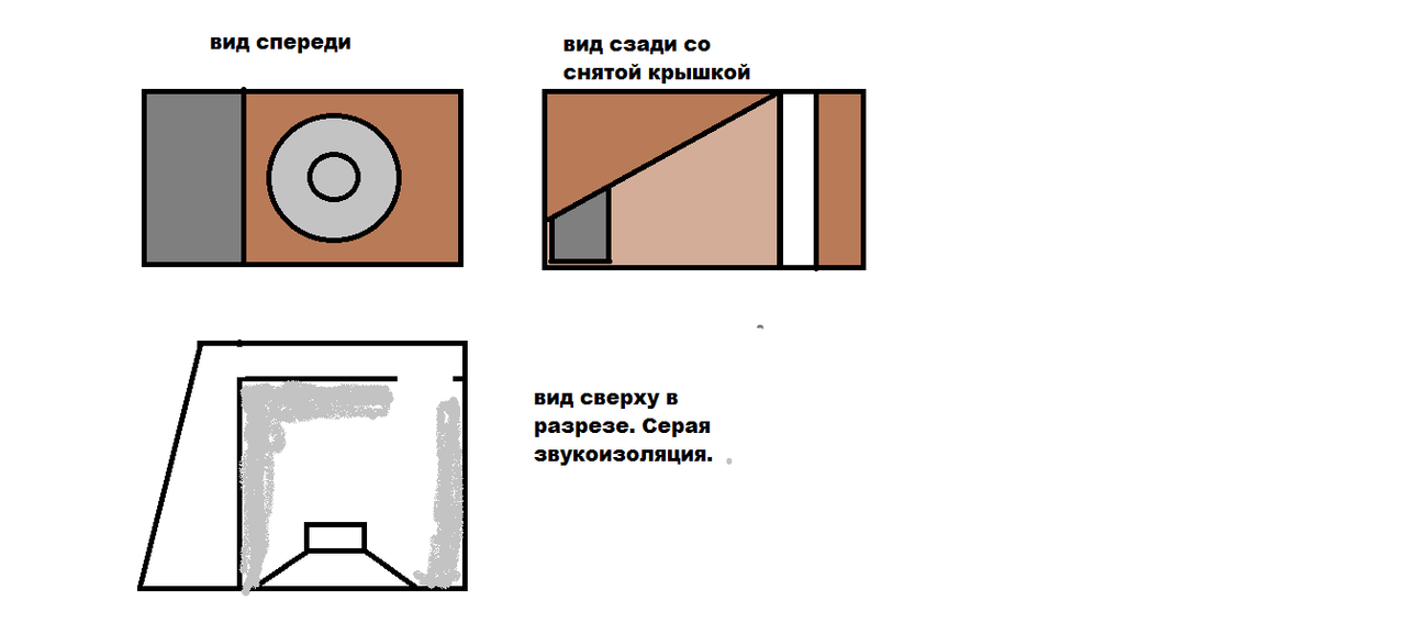

Провели некоторые опыты по использованию свернутого рупора, нагруженного на отверстие резонансной камеры, в которой установлен басовик. Результат был ожидаем, отклик повышается в этом диапазоне. Чем это напоминает трубу Войта, но в ней есть ряд недостатков.

ссылка на сообщение  Отправлено: 31.01.22 22:29. Заголовок: Чертёжик бы!..
Чертёжик бы!

ссылка на сообщение  Отправлено: 31.01.22 22:33. Заголовок: Ноут подвис, нарисую..
Ноут подвис, нарисую скоро.

ссылка на сообщение  Отправлено: 31.01.22 22:56. Заголовок: https://i.postimg.cc..

ссылка на сообщение  Отправлено: 01.02.22 00:12. Заголовок: Ogust пишет: Резуль..
Ogust пишет:
А измерения?

ссылка на сообщение  Отправлено: 01.02.22 09:53. Заголовок: Какие размеры?..
Какие размеры?

ссылка на сообщение  Отправлено: 01.02.22 10:51. Заголовок: Это была переделка с..
Это была переделка стандартного корпуса саба, если его можно так назвать до переделки, от евросаунда на 15 дюймовом динамике, в данном случае.
Измерений в том виде, как тут делают, я делать не буду, не вижу смысла тратить своё время.
Меня интересовало, какое решение будет эффективным для борьбы со спадом АЧХ в области резонанса и этого добились.
Бас на порядок стал глубже, по сравнению с заводской поделкой со смешным щелевым портом. С ним ниже 55 герц ничего не было.
Качество баса - вполне себе, разборчиво и напористо. Гораздо интереснее бумкающих сабов. Применили ещё одно решение для увеличения эффективности, напишу о нём позже. Работать надо по основному профилю)

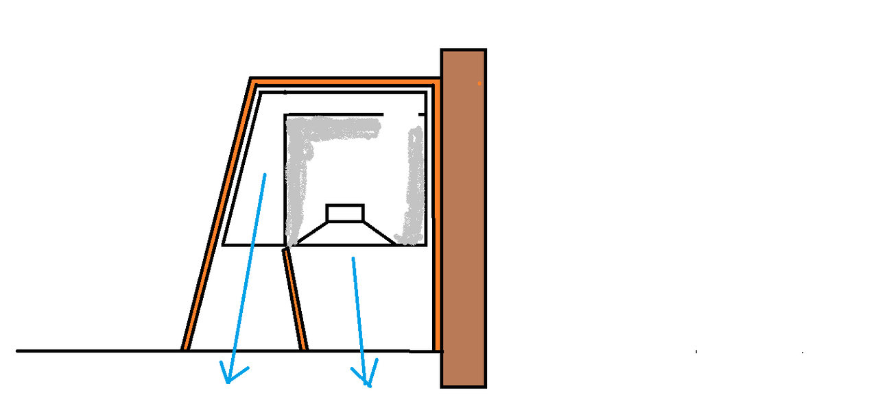

ссылка на сообщение  Отправлено: 03.02.22 20:09. Заголовок: Описанный саб делал..
Описанный саб делался для небольшого музыкального клуба. Места в зале для него не нашлось, его встроили в барную стойку. Но не просто вставили, а сделали для него нишу, что тоже усилило низкие частоты.
Интересный момент. Когда увеличил толщину звукоизоляции до 5 см несколькими слоями колондрированного синтепона, низкие частоты ближе к резонансу еще больше выделились, более равномерно стали распределяться по залу, а не только жаться к стенкам. Приезжала группа со своим оборудованием и 15ым сабиком, баса было очень мало, зато на улице его было с избытком. Наш сабик гораздо интереснее по звуку, и звук весь внутри и за здание не сильно выходит. . Такие вот загадочные низкие частоты

ссылка на сообщение  Отправлено: 03.02.22 21:33. Заголовок: А где «лицо» диффузо..
А где «лицо» диффузора, там вырез или он упирается в стенку Саба, т.е. звук идет от тыльной стороны?

ссылка на сообщение  Отправлено: 03.02.22 21:50. Заголовок: https://i.postimg.cc..
Черная линия просто граница барки..
