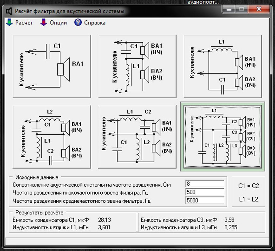

Фильтр собирал по этой схеме (в скинре программы крайняя справа внизу)
Правда нехватает конденсаторов по 10 мкф 2 шт.

По программе "Filter for acoustic system" (катушки сам мотал по проге "cec"):
На скрине программы указаны частоты раздела 500 и 5000 Гц, это программа так ставит по каким то введенным характеристикам динамиков или это личный выбор?

ссылка на сообщение  Отправлено: 30.06.22 13:58. Заголовок: aleks8845 пишет: ст..
aleks8845 пишет:
Ставить сопротивление динамиков на частоте раздела.
Частоты раздела можно самому выбрать.
Катушки хорошо считать программой "Coil32".
