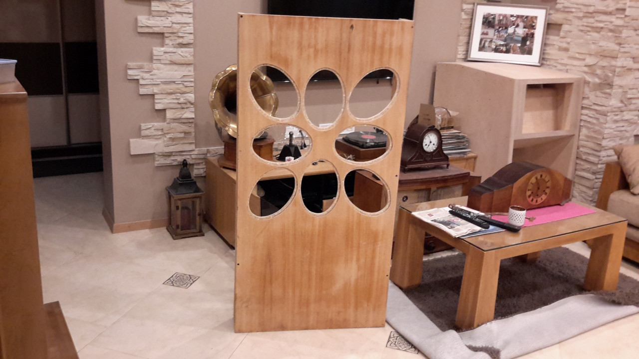

Начинаю делать недоГИ из старого стола, 8 динамиков 5гд-1, считаю их одними из музыкальных шириков , уступая 2..3 динамикам времен ссср. Полное ГИ как 12..16 или даже 20 динамиков не хочу и не хотел никогда. Да и достать 5гд-1 не так легко и чтоб целые еще былиб. А вот цветок зла такой, попробовать это да. Цветок подсказал сделать уважаемый АБ. Сравнить с 2а11 по низам, в этом была идея, площадь 8 динамиков в 2,5 раза больше чем у 18ки. И посмотрим сможет ли этот щит с боковыми крылушками отыграть в полочку 40гц как и 2а11, да и вообще что такое когда играет хор зайчиков мальчиков. Сегодня вклею динамики и соединю их последовательно, завтра замерю ачх и может воткну еще вч динамик в пестик или тычинку, посмотрим.
