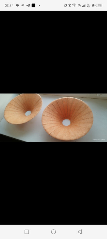

Всем привет.
Давно интересует вопрос, можно ли самому сделать диффузор из рисовой бумаги, если есть старый не нужный диффузор родной (в качестве пуансона) как на фото? На ВБ продается рисовая бумага, по идее она принимает при ее смачивании любую форму. Только из чего сделать ребра жесткости? Из этой же рисовой бумаги?
Если кто имеет информацию, поделитесь пожалуйста.

ссылка на сообщение  Отправлено: 22.08.25 21:34. Заголовок: Нет тут ребер. Насло..
Нет тут ребер. Наслоение одного сектора на другой.

ссылка на сообщение  Отправлено: 23.08.25 09:18. Заголовок: Сергей, ну какова то..
Сергей, ну какова тогда технология производства такого диффузора?
Нарезать сектора из рисовой бумаги, намочить их, положить на пуансон, дать высохнуть (чтобы они имели форму огибающей пуансона), и склеить эти сектора клеем БФ-2? Так правильно?

ссылка на сообщение  Отправлено: 23.08.25 13:54. Заголовок: верно до клея. Я бы..
верно до клея.
Я бы сразу клеил мокрые водорастворимым клеем.
ПВА. Акриловый.

ссылка на сообщение  Отправлено: 23.08.25 19:54. Заголовок: Спасибо Сергей. А кл..
Спасибо Сергей. А клеем пропитывать весь диффузор, или только стыки секторов?
