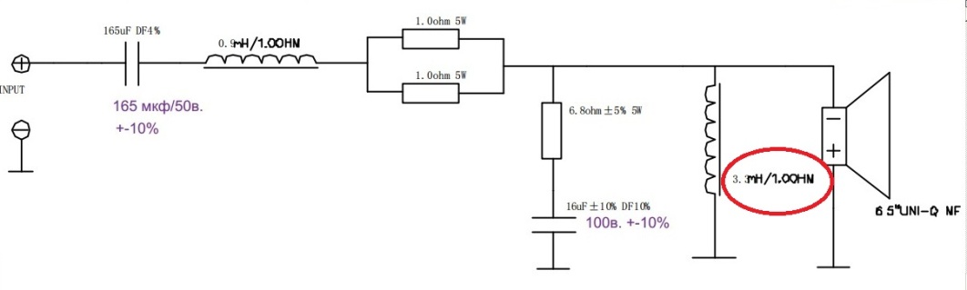

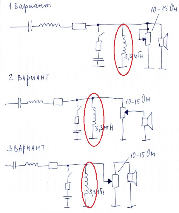

Вот спасибо Александр за совет, вот спасибо! За воспитательное эссе для "специалистов" тоже благодарю. Вы упомянули про переменник, я не до конца понял о каком включении идет речь - реостатом или потенциометром. Нарисовал 3 варианта включения, какой выбрать? Катушку на 3,3 мГн насколько я понял тоже убираю?

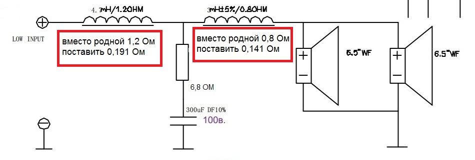

Видно на фото катуха НЧ имеет Rакт почти 1 Ом...вот тебе и фирмА. И как теперь динамик демпфировать?
Катушки на НЧ имеют активное 1,2 Ом и 0,8 Ом, что тоже конечно не есть гут. (со временем поменяю на низкоомные). Видимо Вы имели ввиду катушку на СЧ параллельно динамику, которая 3,3 мГн и 0,988 Ом? Но ведь и у штатной было сопротивление 1 Ом. Замена равнозначна. Ведь разницу в 0,012 Ома можно всерьез не воспринимать. Зато новая катушка без сердечника, а штатная намотана на гантельке (на фото фильтра видно). Зачем же вернуть родную в зад? В цобеле штатно стоит 16 мкф, я поставил 15 мкф, но в допуск плюс/минус 10% уложился с запасом. Могу конечно 1 мкф и добавить...

ссылка на сообщение  Отправлено: 26.03.19 14:10. Заголовок: http://prnt.sc/n2ysv..
http://prnt.sc/n2ysve
http://prnt.sc/n2yu5i
Я об этом говорил

ссылка на сообщение  Отправлено: 26.03.19 14:15. Заголовок: Я думаю, ответит Бо..
Я думаю, ответит Бокарев, а вообще-то вариант 2.

ссылка на сообщение  Отправлено: 26.03.19 14:21. Заголовок: нИЖНЯЯ картинка по..
нИЖНЯЯ картинка подходит, разве что попробовать цобель откинуть, вместо него резистор ом на 20-30
задача главная- устранить яд в звучании средника, а его причина обычно- емкость параллельно среднику. Но убрав емкость или цобель, нужно скомпенсировать возникший рост отдачи на верхнем крае увеличением индуктивности послед-но с динамиком.И глянуть фазировку на стыке с пищалой, она может крутануться на обратную.

Спасибо за советы. Насколько я понял имеют право на жизнь 2 варианта:
1 вариант - убираем цобель и катушку параллельно динамику. Катушку убираем?
2 вариант - катушку оставляем, цобель убираем. Вместо цобеля - резистор 20-30 ОМ.
Всё верно?

ссылка на сообщение  Отправлено: 26.03.19 21:17. Заголовок: При втором варианте,..
При втором варианте, переменное сопротивление к минусу (земле) нужно подключить хотя бы через сопротивление в 4...6 ом.
И нужна ли катушка в 3,3 мГ в данном случае, если она не применяется в первом?

Наверно я не совсем точно изъяснился. Сейчас суммарное активное 2 родных катушек на НЧ - 2 Ом., (1,2 и 0,8) я же хочу их заменить на суммарное в 0,332 Ом. (0,191 и 0,141). При такой замене могу рассчитывать на улучшение отдачи по НЧ? Такие хочу поставить: Jantzen Iron Core Coil with Discs намотанные проводом диаметром 1,6 мм. на пермитовой гантелеобразном сердечнике.
https://www.audiohobby.eu/ru/jantzen-iron-cored-coils-with-discs/7297-jantzen-iron-core-coil-with-discs-4700mh-awg14-0191ohm-000-5424.html

ой... снова перебор. Пермитовые катушки- суперские, кто бы спорил, но думаю, что родные на ферритовых гантелях не хуже.
Вы прогоните басовик в ящике с родным фильтром и без него, оцените возможности динамика, может там баса отродясь не было, а вы потратитесь без результата. Попробуйте к катушке НЧ фильтра докинуть 1-2 Ома, услышать потерю от внесенного омического
2 Ома изначально это просто жуть.
Вторая катушка за цобелем нафиг не нужна, долой её. Лучше первую домотать чуток, индуктивность набежит быстрее, нежели отдельно добавленная катушка. Вот и получите выигрыш
вдогонку. Басовики у вас обвалены лошадиной катушкой, даже двумя, потери на омическом огромные, срез очень низкий, басовик отстает и по уровню и по скорости от остальной кучки. Вкючите басовики через катушку на 3 мгн, потом 4, 7, с цобелем и без, найдете ариант, когда басовики оживут и зазвучат

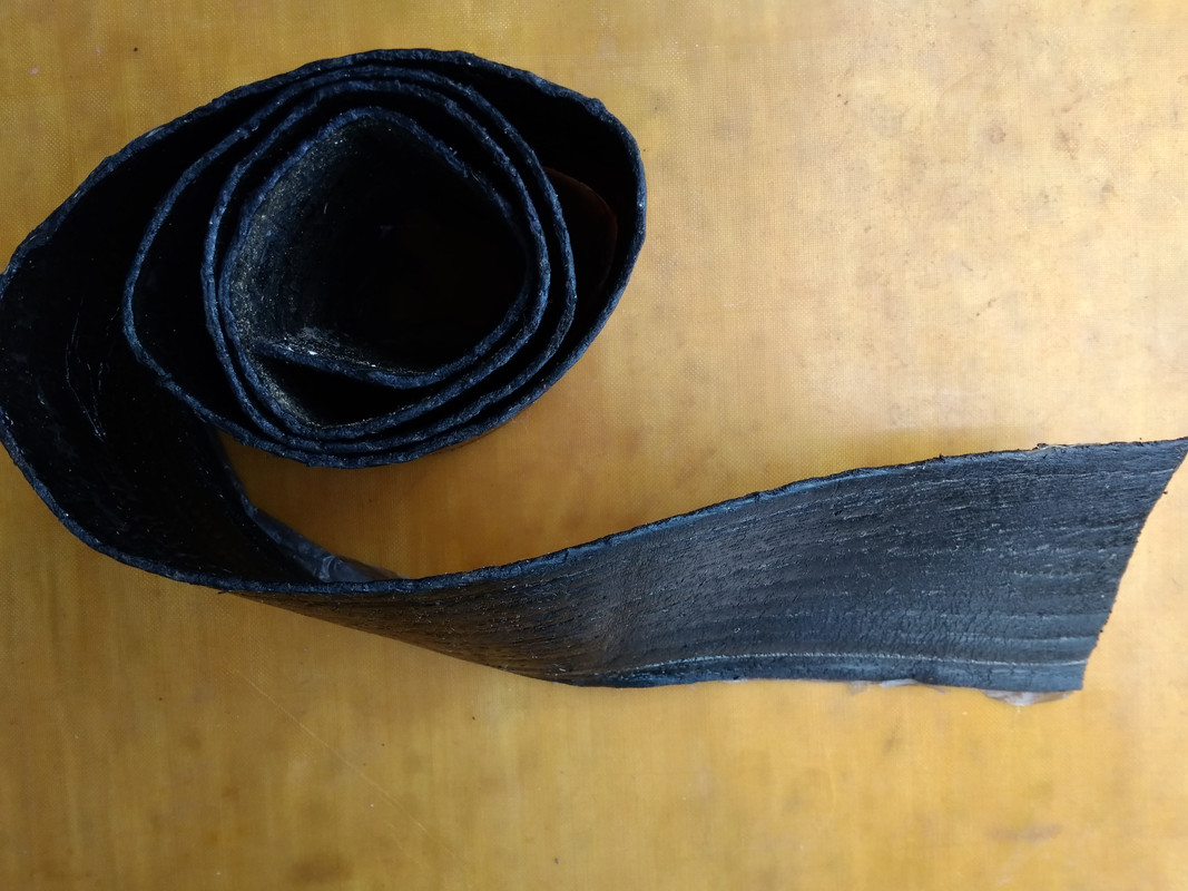

Я использовал "Еврорубероид" для исключения вибрации корпуса, именно на НЧ.

ссылка на сообщение  Отправлено: 28.03.19 02:21. Заголовок: не занимался глуше..
не занимался глушением вибраций до тех пор, пока не соберу виброизмерилку и проведу лабораторку. А просто клеить от балды.....

ссылка на сообщение  Отправлено: 28.03.19 02:42. Заголовок: Не, реально помогает..
Не, реально помогает. Бас становиться плотнее.
