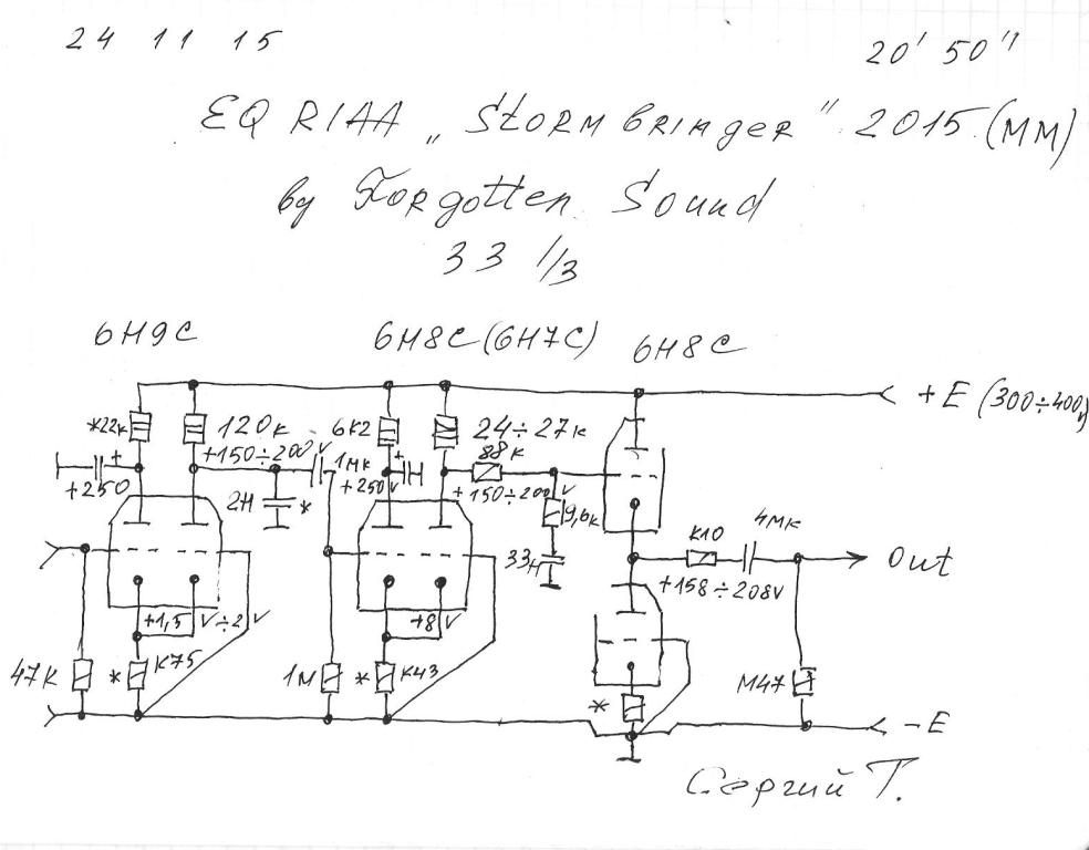

Вот таким мне видится "правильный" корректор для ММ головок, выполненный на триодах:
Триоды можно применить самые разные, даже "псевдо"...
Эта схема - концепция, так сказать.

ссылка на сообщение  Отправлено: 30.12.19 04:00. Заголовок: Жуть коцепция.........
Жуть коцепция..........

ссылка на сообщение  Отправлено: 12.01.20 03:10. Заголовок: aur_100 пишет: Трио..
aur_100 пишет:
Заинтересовала меня это концепция и спаял ECC83(накал параллельно) 6Н16Б 6Н23П
Питание 280 вольт
Лампы подбирал по линейным режимам и по току накала что бы соединить последовательно,
пришлось выравнивающие резисторы 62 Ом параллельно накалу ECC83 и 6Н23П ставить.
Звучанием очень доволен. Проверил только расчётные режимы.
Лампы не новые и всё равно отклонение от расчёта несколько %%
Послушаю недельку и измерю.
