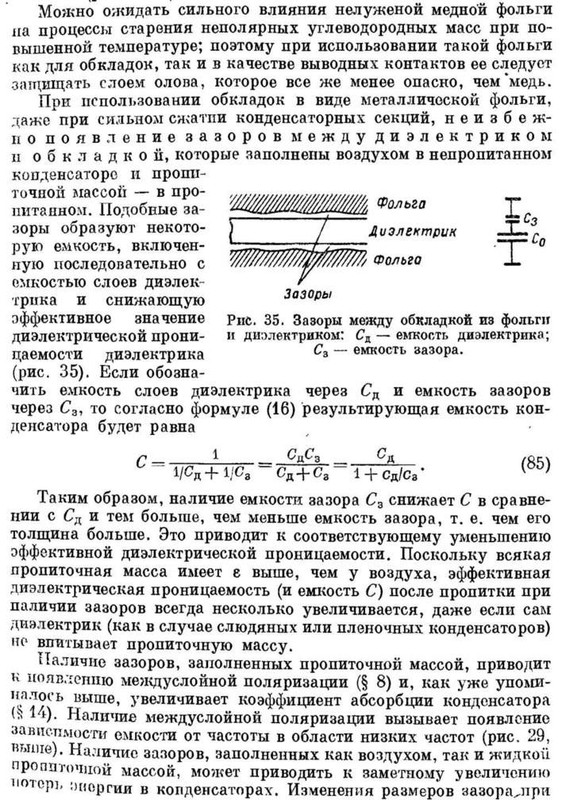

От я разбежался... Нету там никакой фольги. Напыление. Вот выдержка из статьи в ж-ле Радио за 1956 год о МБГО,МБГП,КМБГ:

И ничего я не брежу... Наоборот, вся мировая аудиообщественность (и я в том числе) верит, что барыги из всяких там дженсенов и аудионотов будут вскоре посрамлены нашими самодельщиками. Но для этого придётся выполнить некоторые технические мелочи. Вот, например, одна из них ("Электрические конденсаторы", Ренне В.Т 1969):
А то после ожидания нирваны, можно получить муть мутную и озадачиваться вопросом: "как же так?,- все же сделано из супер-пупер материалов... И таких нюансов там ещё много зарыто.

PAN, то, что Вы изложили, интересно и полезно , и не могли бы дать название книги?
Но никаких преград на пути медного конденсатора не вижу, более того - в винтажных японских CD плеерах я видел медные конденсаторы прозрачные намотанные красной медью.
Не так страшен чёрт, как его малюют.
тем более в Вашей книге указана металлическая фольга а не именно медная , что то у кбг-мш не покрыты обкладки оловом тщательнее думайте прежде чем возражать. не имеет в этом плане алюминиевая фольга преимуществ перед медной что и понятно из вашего же скана.
отсутствие их на рынке по другим причинам, производителю нет дела до аудио да и как оно будет если я еще не встретил не одного аудиофила который полностью осознает необходимость меди в конденсаторе.я первый.
PAN мне ведь не в межкаскад надо в межкаскаде я не ставлю конденсаторы, в коррекцию сам сделаю за 5 минут из слюды и фольги. А нужны они мне в БП в БП родимый.

xmr5 пишет:
Дык вроде указал: "Электрические конденсаторы", Ренне В.Т (1969). В сети есть - можно свободно скачать. Там, кстати, очень много технологических моментов, которые дают понимание почему "не звучит". Да и вообще по теме конденсаторов много интересных книг есть, 50-60 годов выпуска. Всё изобретено уже давно до нас...
Я тоже стараюсь избегать межкаскадных конденсаторов, но те же лофтино-подобные схемы - это всё таки компромисс.
Категорически поддерживаю мысль о том, что медяшечка - наилучший вариант в обкладках конденсаторов (из доступных). Всё упирается в сложности при самостоятельном изготовлении. Тем более, если что-то уже сделано своими руками... Но я никоим образом Вас не останавливаю. Просто предлагаю, прежде чем начнёте мотать, собрать побольше инфы по этой тематике.
