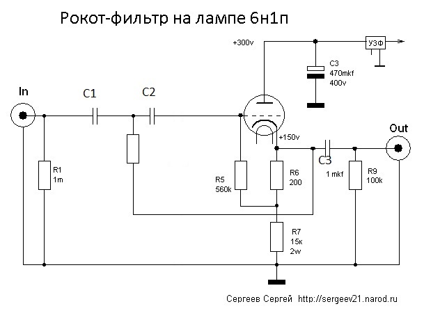

ссылка на сообщение  Отправлено: 09.05.19 09:42. Заголовок: Для желающих использ..
Для желающих использовать рокот-фильтр схема
Номиналы можно рассчитать под нужную частоту программой:
http://sergeev21.narod.ru/prog.htm
