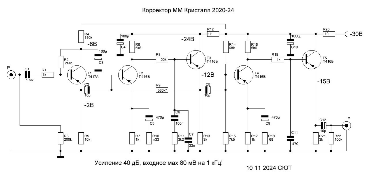

Закончил, и даже послушал и схему проправил:
П417А на входе редкие и низковольтные, можно спокойно П416Б применить, с лучшим результатом! Просто было несколько штук, применил, остался теперь один - ни туда, ни сюда))...

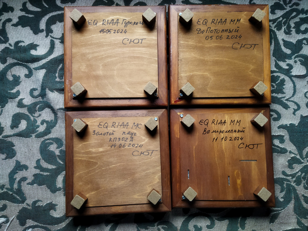

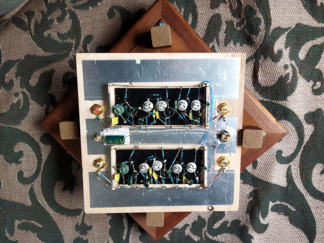

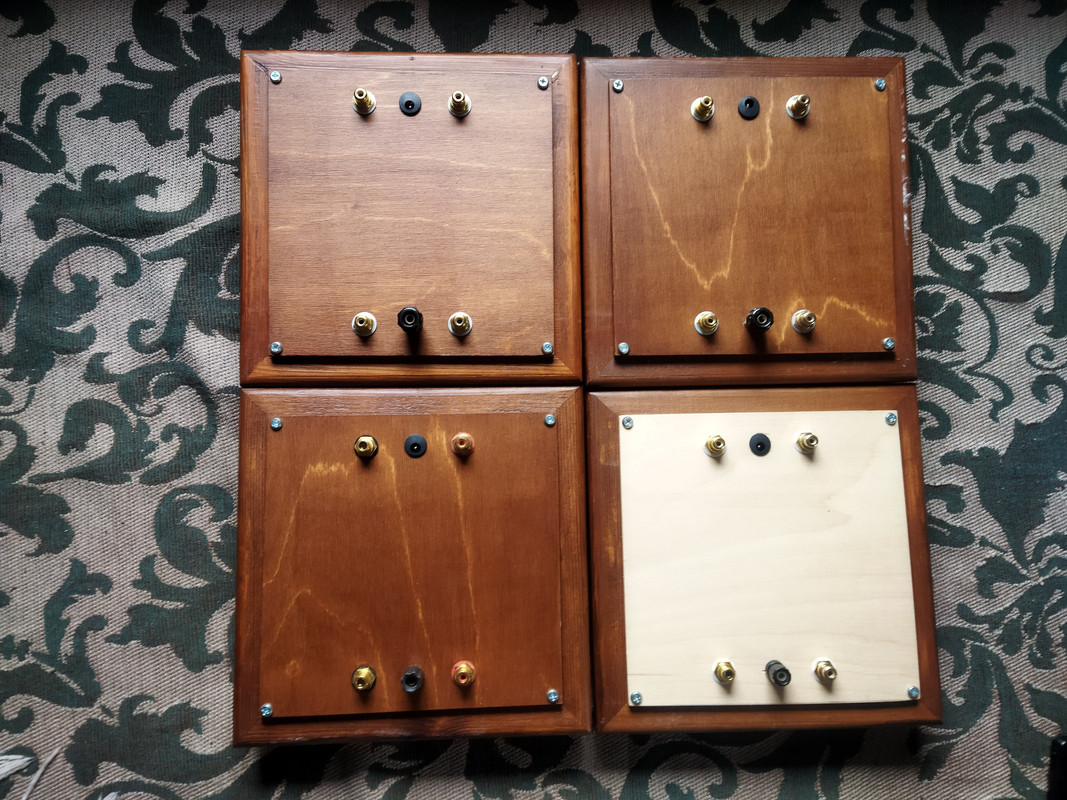

Незаметно прошло 4 года, кое-что в кристаллах удалось познать, вот крайние корректоры обрели достойные корпуса:
