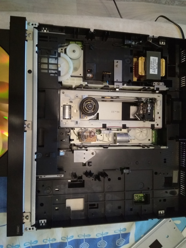

Ну так вот. При включении у него привод через раз работал.. То (по звуку) как будто заклинивал, то начинал работать... И вот однажды перестал вообще работать... Я снял крышку и увидел что после загрузки сам диск даже не крутится.... Клемп прижимает его и все (первое фото).
На втором фото видно что лазер находится на своеобразном тангенциальном тонарме...
Может кто что подскажет, как попробовать починить.. ?? Что глянуть ? Может лазер привода сел, или что там ???

как обычно -начинаем с напряжений...но мне кажется у вас механику нужно смотреть

Сначала почистить линзу, Шестеренки. смазать механизм. Но возможно и проблема в лазере...

Раз диск не крутит - аппарат не видит его, возможно - линза пыльная, надо смотреть - протирать, ватной палочкой, дохнув на линзу, чтобы запотела... Только очень аккуратно!

ссылка на сообщение  Отправлено: 14.07.19 13:43. Заголовок: Спасибо. А линза она..
Спасибо. А линза она голубая на фото (втором) или которая ещё ниже ???
Добавлю что, когда аудио сиди (диск маленького диаметра) загружаешь, этот блок с лазером (который на втором фото), не двигается ...
А когда плеер полностю работал то блок с лазером двигался, и диск крутился ((..

ссылка на сообщение  Отправлено: 14.07.19 16:35. Заголовок: topojijio пишет: А..
topojijio пишет:
Да, это она, до второй нет смысла лезть, чревато полным фиаско, только спецы смогут...
