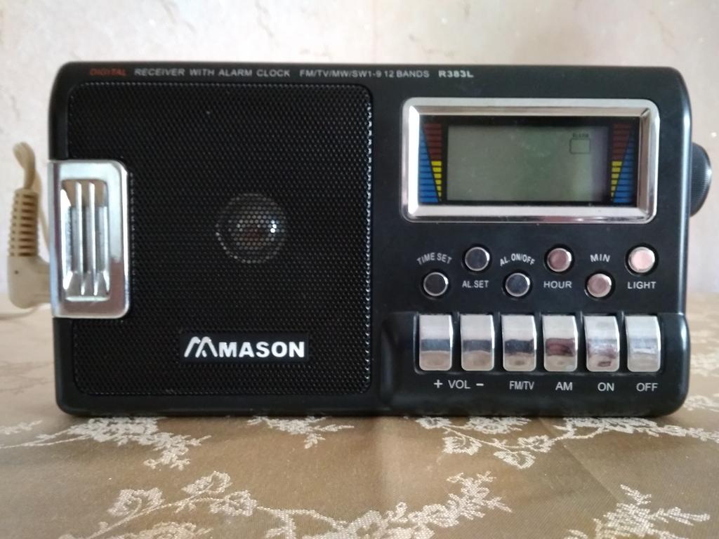

Радиоприёмник Mason, модель: R383.
image upload gif
Последнее время стали появляться помехи при приёме в диапазоне FM. Они то увеличивались, то уменьшались помехи,смотря как он расположен в комнате. Помехи были при питании приёмника от сети.

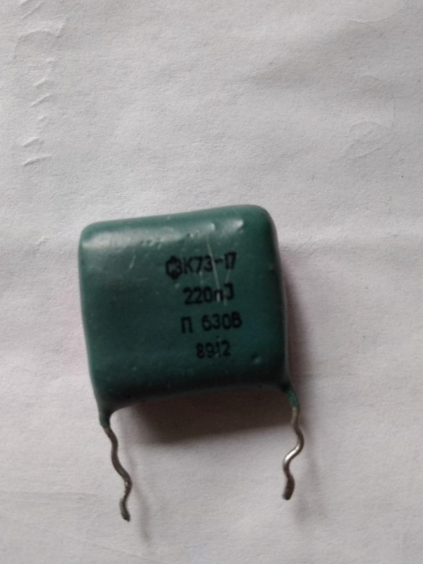

Запаял конденсатор К73-17 параллельно сетевому разъёму - не помогло.

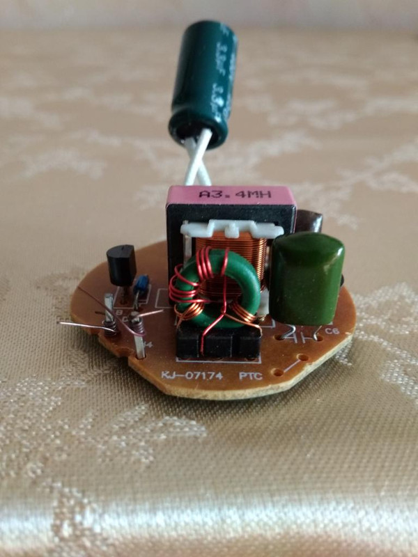

Решил тогда установить помехозащитную катушку индуктивности.
Ферритовое кольцо взял из платы энергосберегающей лампы.
Намотал сетевым проводом 5 витков, после чего помехи исчезли.
