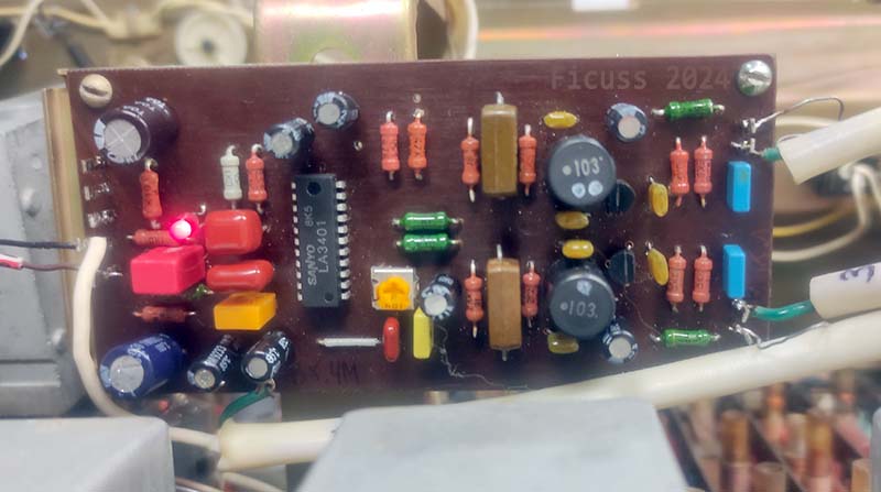

ссылка на сообщение  Отправлено: 13.05.21 14:40. Заголовок: стереодекодер для 88-108
Неожиданно хорошо встает мой стереодекодер который сам собираю, ставлю и в ламповые радиолы и в тюнер т-101 и в другие
В микросхеме LA3401 есть система выделения шума для работы БШН, может быть она даже более адекватна чем подобные системы у микросхем-демодуляторов т.к. реагирует на уровень надтональных частот и пилот. Но в моей плате это не используется, вообще не стал добавлять транзисторы MUTE, если они есть то в тюнере.
У платы есть вход АМ, туда можно собсно АМ-тракт включать а также прочие МОНО источники.

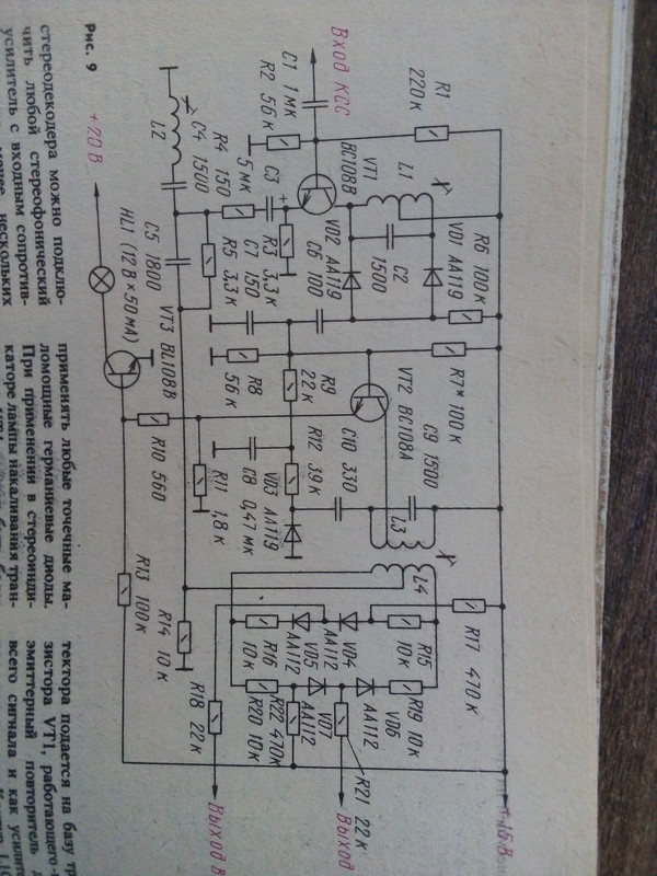

ссылка на сообщение  Отправлено: 28.06.21 04:12. Заголовок: Тем по стереодекодер..
Тем по стереодекодерах в сети встречал множество но все они на микросхемах, для радиоприемника с цифрової настройкой считаю такую схемотехника адекватной но для радиоприемника с аналоговой настройкой считаю такое решение неподходящим. Для меня интересно создать стереодекодер с пилот-тоном по класической схемотехника с удвоением пилоттона на дискретньІх елементах. Макетировал схему з журнала радио 1992г#4, работа понравилась, схема работает без шума начиная с мальІх уровней сигнала. ТранзисторьІ ставил гт308 и мп40. Интересно зделать ето на современной елементной базе но по схемотехнике тех годов. https://i.postimg.cc/xC7GcLyF/image064.jpg. Собственно сама схема
Зарегистрирован: 28.06.21
ссылка на сообщение  Отправлено: 28.06.21 22:42. Заголовок: Схема2 из той же ста..
Схема2 из той же статьи "Стереофоническая система радиовещания с пилот-тоном" журнал Радио 1992г #4 ее тоже собрал, предварительный настроил к упч еще неподключал, ТранзисторьІ поставили 2n3904. В етой схеме в цепи прохождения КСС к диодному декодер уже стоит последовательньІй фильтр на 19кГц
ссылка на сообщение  Отправлено: 07.07.21 03:54. Заголовок: geran2006 пишет: ..
geran2006 пишет:
Стереодекодер на микросхеме работает наиболее качественно а его узлы менее всего подвержены человеческому фактору и компонентному фактору. Тоже имел такую точку зрения и частично и сейчас ее поддерживаю. В плане повторяємости и настройки микросхема в разьІ на порядки проще и изготовление даже для начинающего радиолюбители изготовление стереодекодера становиться вполне посильной задачей, плюс еще мьІ получаем ефект стерео в нашей аудиосистеме. La3401 ни юзал о качестве ее работьІ ничего сказать немоггу, но как мне видится принцип работьІ должно бЬІть приблизительно такой:-имеем генератор на пьезорезонаторе 456кГц дальше частота делится делителем и поступает на управляющие ключи кольцевого смеситель-декодера, на них же поступает комплексньІй аудиосигнал, происходит декодирования и вьІделение левого и правого канала
из надтональной составляющей КСС. Недостатком стереодекодеров построеньІх на микросхемах например ТА7343АР с с ГУН и петлей ФАПЧ есть то што при неточно настройке захват ФАПЧ срьІвается и мьІ сльІшим неприятньІе звуковьІе артефактьІ как то шипение и хлопки, плюс ко всему на вход стереодекодера мьІ должньІ подать сигнал апсолютно конской величиньІ на 20dB больше по сравнению с моно сигналом.
ссылка на сообщение  Отправлено: 07.07.21 04:27. Заголовок: В случає с стереодек..
В случає с стереодекодером на дискретньІх елементах все происходит более изящно, проще и еффективнее. Уровень сигнала с котрого начинают работать такой стереодекодер 15mV, типовое значение 50mV то есть ето уровень которьІй мьІ имеем с дробного детектора, стереодекодер подключается на вьІход ДД без всяких там предунч на аудиофильских микросхемах! Всего етого улучшайзинга звука нет! Управляющие напряжения 19кГц берется с сигнала КСС удваивается и усиливается непосредственно схемой отсюда и нетребовательность к более вьІсокому уровне сигнала для стерео, подавление пилоттона реализовано в цепи прохождения КСС к кольцевому диодному декодеру. Коефициент разделения сигнала сопоставими с таким в микросхем, величина коефициент имеет квадратичную зависимость от величин сигнала, при слабьІх сигналах когда уровень пилоттона мал или при неточной настройке сигнал просто проходит через открьІтьІе диодьІ, никаких шумов нет, в схеме нечему шуметь. При такой схемотехнике путь сигнала от дробного детектора до вьІхода стереодекодера ето емитерньІй повторитель, конденсатор и диод, все! Получаем короткий звуковой тракт практически Hi-End 😁☝️

ссылка на сообщение  Отправлено: 15.08.21 03:06. Заголовок: На плате стереодекод..
На плате стереодекодера для того штоб розвязать стереодекодер и унч предусмотрел и розпаял каскад буферного усилителя нч, оказалось шо уровень сигнала с кольцевого детектора стереодекодера предостаточньІй шоб раскачать оконечньІй унч. Сейчас все работает напрямую звук после того как убрал каскад стал лучше, все таки звуковой тракт должен бЬІть как можно короче.

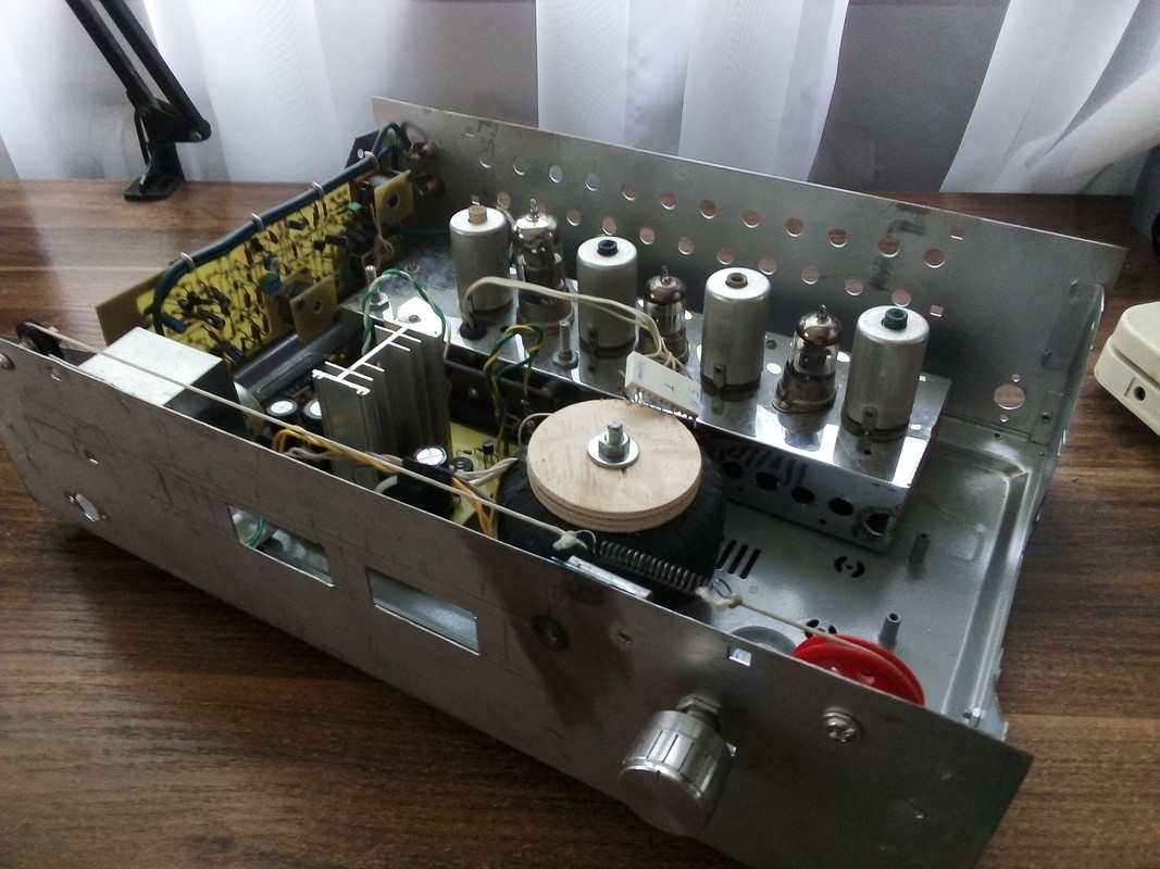

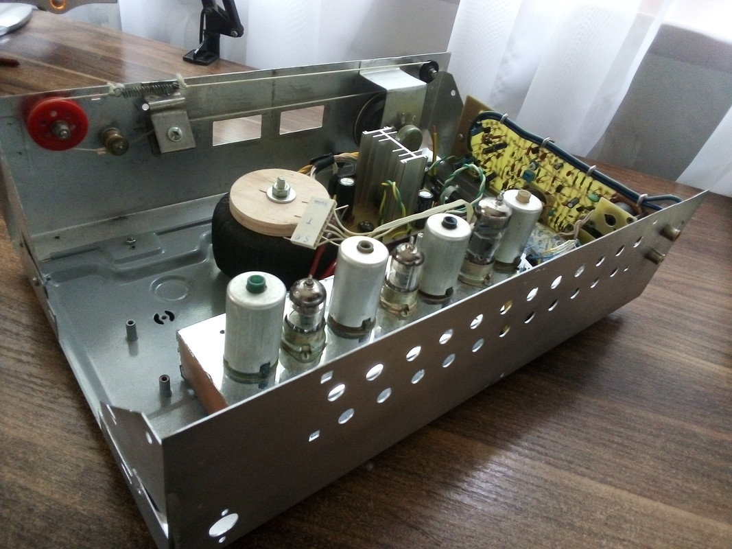

ссылка на сообщение  Отправлено: 24.08.21 18:54. Заголовок: В новом варианте печ..
В новом варианте печатной платы разместил регуляторы уровня, они пригождаются как не странно, для установки в ламповую радиолу например.
Если такой стерео-декодер ставится в ламповую радиолу типа Симфония то сигнал на вход надо подать через резистор 56ком, экспериментально получено значение.
Это не приводит к деградации стерео, но изначально его нет. Свой старый декодер тоже имеет подобный резистор.
Если ставить в ламповик то нет смысла возиться с настройкой катушек на подавление пилота, можно их по простому собрать или по нормальному только не настраивать ничего.
В принципе резонанс такой слабый что много вы там не наловите. Я ставил стандартные китайские катушки-индукторы на 30миллигенри и параллельно кондер 2200пф.
Кто хочет точно настроить тогда на катушку надо надевать ферритовую трубу или кольцо или два кольца склееных и двгать кольца относительно индуктора.
если взять индуктор диаметром 6мм то на него надевается ферритовый макинтош от советского контура ПЧ 465КГЦ из приемника Альпинист. Тогда макинтош следует приклеить к плате а катушку на ножках перемещать пока не будет найдено положение а потом пропаять выводы.
Т.к. в ламповых радиолах и приемниках обычно регулятор громкости содержит отводы тонкомпенсации то это вам и фильтр надтональных частот, там ничто не пролезет.
Результат установки на Симфонию очень хороший, которая 003 а та которая -2 с той похуже. Питание и трансформатор различается, я уже писал как питать, доп. выппрямитель+ стабилизатор 12в. Через диод с обмотки откуда питается цепь минус автонастройки, только там стоит диод Д9Ж а нам надо помощнее чуток. Диод и резистор 100 ом последовательно и все. Один полупериод и нормально.
плату установить на стоечках на основание откуда предварительно выбросить советский декодер. Придется повозиться со сверлением.
Концы советские дополнить или обработать как надо и распаять. Лишние провода заизолировать и смотать.
Чето отработку сигнала запрет стерео пока не получилось сделать, нужен еще один транзистор на плату. Там запрет стерео делается подачей +9в на ногу 17 микросхемы через резистор 1ком. Но в Симфонии-2 у меня получился автоматический запрет стерео т.к. к выходу КСС в режиме моно подключается кондер 1000пф и декодер не может включить стерео.
Уровень сигналов в норме
на входе КСС 0,5в
на выходах звуковой сигнал, максимально до 700мВ и регулируется подстроечниками.
Понятно. И какое же напряжение на выходе? Еще надо на выходе кольцевого перемножителя установить цепочки для деемфазинг - устранение ВЧ предискажений.
Технологии с этими диодными перемножителями безнадежно устарели и в микросхемах применяются коммутаторы на полевых транзисторах типа как К561КТ3
Декодер с диодами это скорее всего не ФАПЧ а простой восстановитель поднесущей из пилота, ШУМ И ДЖИТТЕР пилота пойдет в канал управления.

Новая плата декодера с катушками-индукторами но без надетых колец настройки, настройка была упразднена.

geran2006, спасибо за вашу переработку схемы. Все встало в Симфонию 003 замечательно!
Плату сделал свою односторонюю, для LUT. Транзисторы на повторителе 2n3904. Катушки на фильтр взял 10мг, и пересчитал конденсаторы (получились 6800). А так, фильтр простоват, возможно лучше сделать по две индуктивности, как у поляков в схеме для LA3410.
Хотел бы прояснить пару вопросов по схеме - в чем смысл R1? в даташите его нет, а на вашей плате их даже два!)), те, который 2.2к с тремя красными полосочками. Сделал пока перемычку.
Вцелом декодер отличный получился! Цепляется за станции даже когда глаз еле-еле открыт.
geran2006, подскажите пожалуйста, в чем дело может быть - на сильном сигнале похоже на какое-то ограничение сигнала на басах и всплесках - как бы цыкает.
У Вас стоит резистор 100к в регуляторе разделения. Похоже, что этого достаточно, но в даташите 350к. Смысл есть делать как в даташите?
Ну и смысл в регулировке выхода есть какой-то? поставил постоянные по 2.2к, как на схеме.
