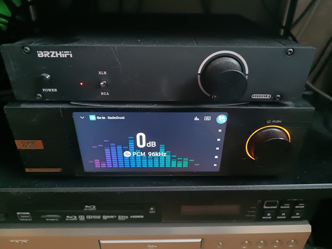

Слушаю по утрам и вечерам радио Китая на таком вот приёмнике и тоже доволен:
