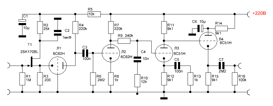

Вот такую схему сегодня поставил на стапель:
Она ещё сырая, но всё встанет на круги своя в процессе...

Костяк схемы готов, можно паять:
Номиналы будут уточняться...

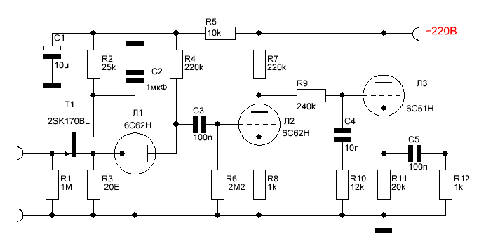

Ещё один вариант схемы, для тех, кто не имеет доступа к 6С62Н:
У прежней схемы усиление завышено, у этой - оптимальное...

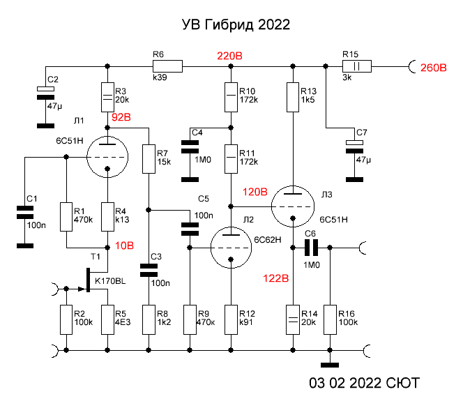

ссылка на сообщение  Отправлено: 03.02.22 17:02. Заголовок: Фото на память...
Закончил сейчасец пионеровский долгострой, потрошить не стал, не было сил и желания, и вот:
Конденсатором С4 убрал лишнее усиление и дополнительно отфильтровал питание выходного каскада...
И получил новый заказ - когда для себя сделаю - неведомо!

ссылка на сообщение  Отправлено: 03.02.22 17:52. Заголовок: С4 иС6 по 1 микрофар..
Судя по фото конструкции, С4 иС6 по 1 микрофараду?
__________________
Андрей
Пост N: 1327
Зарегистрирован: 07.03.16
ссылка на сообщение  Отправлено: 03.02.22 19:09. Заголовок: На фото вверху под б..
На фото вверху под блестящим перфорированным кожухом импульсник какой то?
Пост N: 1658
Зарегистрирован: 05.03.13
Откуда: Святая Русь
ссылка на сообщение  Отправлено: 03.02.22 22:15. Заголовок: Ответ
С4 и С6 по 1 мкФ.
Да, блок питания УВ импульсный.
Serg Toropov Спасибо: 1

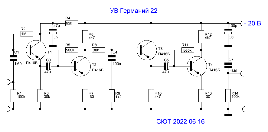

ссылка на сообщение  Отправлено: 08.05.22 12:08. Заголовок: Мысли вслух...
Поступило предложение сделать УВ для кассетника на германии...
Вот так я вижу будущую схему:
Она основана на удачном МС корректоре, который слушаю практически каждый день! И так три года подряд...

ссылка на сообщение  Отправлено: 23.06.22 02:42. Заголовок: Что выросло, то - выросло...
Вот реальная схема УВ на германии:
Постояннная времени 120 микросекунд.
Serg Toropov Спасибо: 0

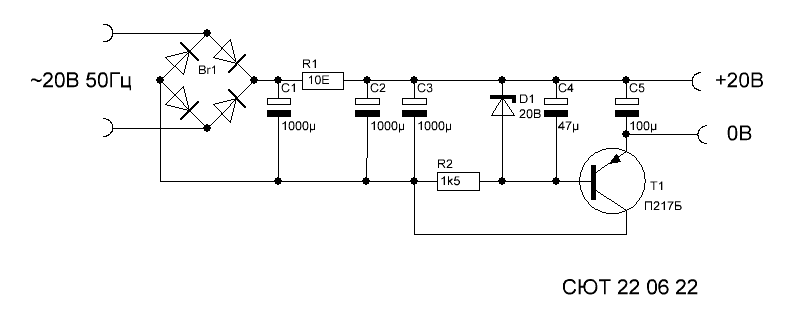

ссылка на сообщение  Отправлено: 23.06.22 11:16. Заголовок: БиПи, однако...
Схема блока питания к УВ:
Ток потребления УВ всего 15 мА и достаточно применить ГТ321 взамен П217 - НО - мне нравится неповоротливость и брутальность древних мощных кристаллических триодов, и, посему, ставлю их...

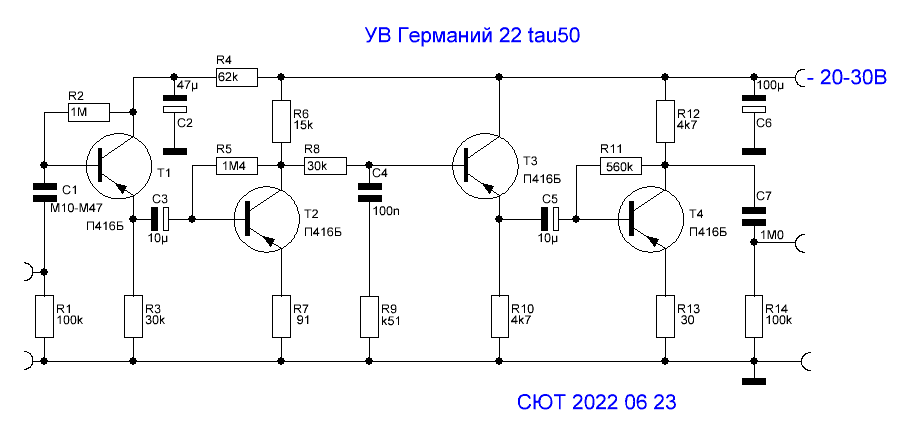

ссылка на сообщение  Отправлено: 24.06.22 13:24. Заголовок: В догонку...
Ещё вариант готов, с тау 50, для катушечного плеера, на 19-ой скорости:
Можно вживлять...

Пока едут макетные платы, можно и лампами заняться))...
Пост N: 1724
Откуда: Святая Русь
ссылка на сообщение  Отправлено: 04.12.22 00:18. Заголовок: Следующий шаг...
А мы тут лампами балуемся:

ссылка на сообщение  Отправлено: 07.12.22 01:24. Заголовок: Ещё по делу...
Неспешно идёт подгдтовка к рожденью Бескопромисного, без кавычек, УВ:
