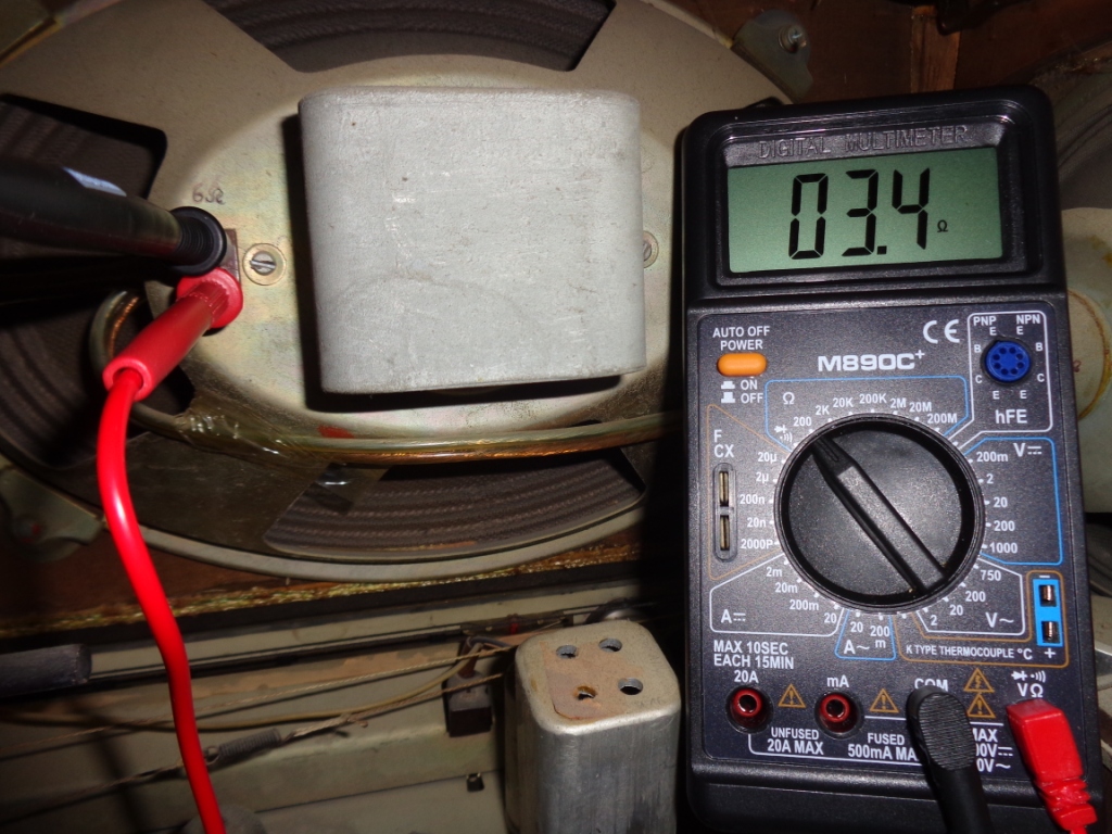

Установил Фестиваль в свой корпус. Подключение родных динамиков резко УХУДШИЛО звучание.
Вплоть до того что наблюдаются выпадения. Замерил сопротивление 38 ом! Я не знаю сколько там должно быть. Там чортова туча динамиков и не работают. штуки 4 наверно.
Пост N: 275
Зарегистрирован: 01.03.06
ссылка на сообщение  Отправлено: 28.01.23 16:55. Заголовок: Общее сопротивление ..
Общее сопротивление исправных динамиков Фестиваля 3,4 Ом. Левый боковой 5 Ом, пищалка на лицевой панеле 7,4 Ом, центральный большой овальный 6 Ом, и правый боковой 4,3 Ом. Пищалка подключена через фильтр 1-го порядка, бумажный конденсатор.
Пост N: 276
ссылка на сообщение  Отправлено: 28.01.23 16:57. Заголовок: https://i.postimg.cc..
Вставил картинку
https://i.postimg.cc/DwdYDzrQ/3-4.jpg

ссылка на сообщение  Отправлено: 28.01.23 20:02. Заголовок: Может я не увидел за..
Может я не увидел запятую?
У меня есть колонка sven небольшая пассивная и звучит она на порядок лучше этого фестивального барахла. И по АЧХ и по искажениям. Эти ламповые УНЧ когда на колонку играют то кажется все зашибись а когда подключили динамики то хрен знает что. И говорят усилитель плохо отремонтирован.
