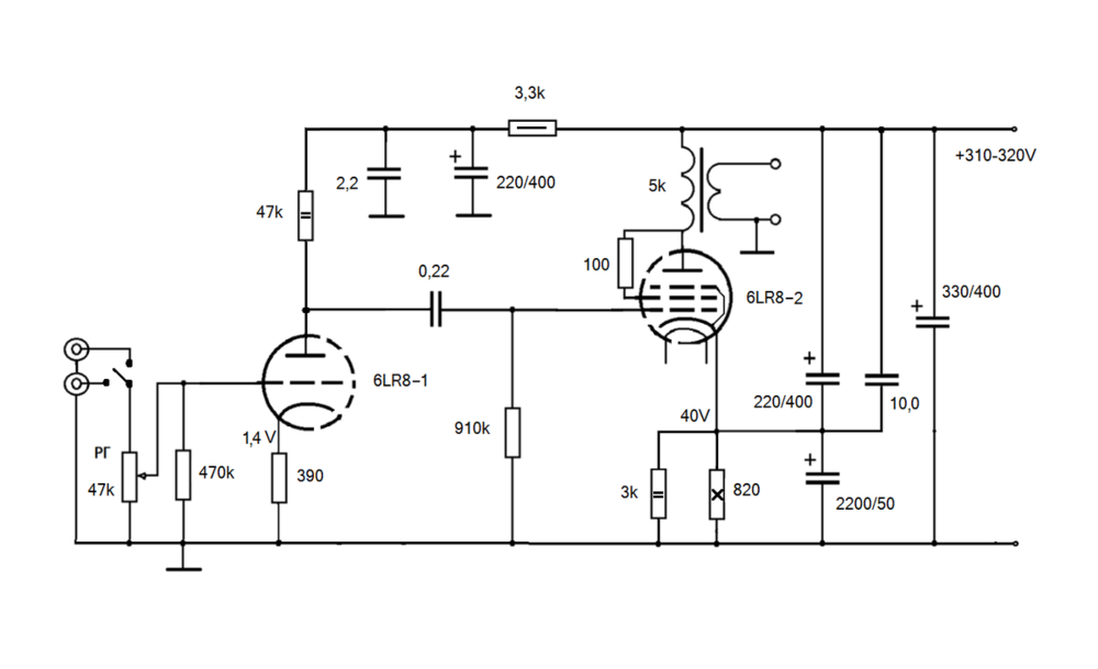

Манаков на днях выложил вариант схемы на 6LR8:
Прокомментировав так: Конденсатор катод - плюс Еа, включение - "ultrapath". Звучание, приближённое к схеме с фикс. смещением, не требует регулировки при замене ламп.
Темы тут такой не нашёл, только пару упоминаний.
Хотелось бы понять смысл, как оно работает? Стабилизирует как-то рабочую точку, за счет чего звучание становится как с автосмещением?
Есть ли смысл применять что-то подобное с прямонакальными 6С4С например?

ссылка на сообщение  Отправлено: 25.06.19 00:49. Заголовок: Почему бы и в Лофти..
Почему бы и в Лофтин не впендюрить Ультрапат? легко. разве что емкость получится в несколько раз меньше. Пропорционально катодному резистору Лофтина. При условии, что Лофтин - не экономичный, на подпорке добавочным питанием, - а по - чесноку, на резисторе, пацанском, кипятильнике.

ссылка на сообщение  Отправлено: 25.06.19 02:17. Заголовок: Бокарёв Александр пи..
Бокарёв Александр пишет:
Только всё наоборот. С кипятильником в катоде, на котором ещё и пара сотен вольт будет высаживаться, это как раз вовсе НЕ пацанский вариант. Правильно как раз с двухэтажным питанием делать и фиксированным смещением и...стабилизированным питанием. Тогда и ультрапаты никакие не понадобятся.

ссылка на сообщение  Отправлено: 25.06.19 03:22. Заголовок: Дима, ты что угодно ..
Дима, ты что угодно говори, только я Лофтинов послушал всяких и самый правильный из них- как раз с кипятильником. А всякие двухэтажные , в идеологии Макарова-Шалина - они - ну очень на любителя. Там схема -есть, а измерений - как бы не шибко. Ты главное-верь в то, что делаешь. Вера- она великая сила.
