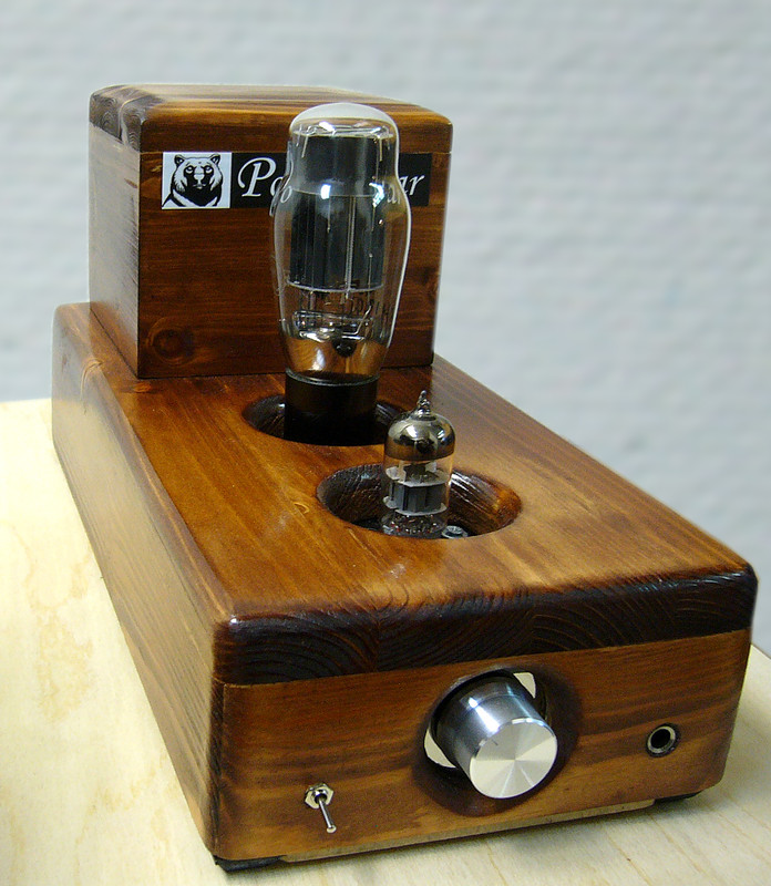

ссылка на сообщение  Отправлено: 05.11.20 06:52. Заголовок: Из последних 6н2п+6Н..
Из последних 6н2п+6Н13.
Звук достойный. Кому сделал, доволен.Реплика, (правда далёкая),"Dark Vois336SE".
С уважением Александр.
P.S. Было с чем сравнить. В частности, с экзотикой. Победа за им.

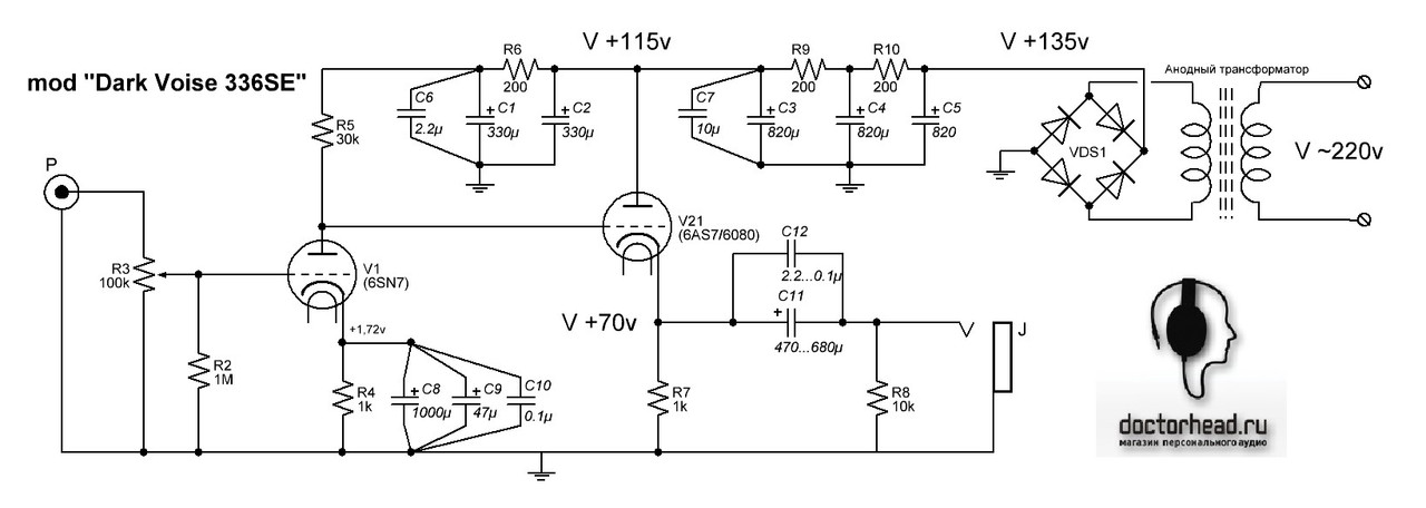

ссылка на сообщение  Отправлено: 05.11.20 11:04. Заголовок: красиво выглядит! а ..
красиво выглядит!
а можно схему?

ссылка на сообщение  Отправлено: 05.11.20 16:10. Заголовок: Да, 6Н13С с её ВАХ п..
Да, 6Н13С с её ВАХ просто жуть. Как удалось это свести до кучи?

ссылка на сообщение  Отправлено: 06.11.20 00:36. Заголовок: Звучит прилично,опят..
Звучит прилично,опять-же,на мой ух.
Базовая схема,прилагаю.
Не почтите за хамство,изменения, и
улучшайзеры,кажный индивидуально.
Это третий,пока все довольны.

ссылка на сообщение  Отправлено: 06.11.20 04:41. Заголовок: Ну, для выходного на..
Ну, для выходного напряжения 100 мВ любой режим линейный. Наверное...
На 6Н1П и 6С19П в тех же режимах, уверен, было бы лучше.

ссылка на сообщение  Отправлено: 06.11.20 06:04. Заголовок: Уважаемый ALSS,на 19..
Уважаемый ALSS, на 19ках, красиво, но чего-то не хватает, по низам.
Опять "личное", а с этой лампой срослось.
Понимаю, степень кривизны... Но звук, достойный.

ссылка на сообщение  Отправлено: 17.11.20 01:29. Заголовок: И где вы только бере..
И где вы только берете такие корпуса?
Пост N: 807
Зарегистрирован: 16.08.12
ссылка на сообщение  Отправлено: 20.11.20 04:19. Заголовок: Вы ух меня простите,..
Вы меня простите, но такие корпуса делают руками. И не только такие,
Любительство многому учит...

ссылка на сообщение  Отправлено: 20.11.20 10:28. Заголовок: Petr0vich пишет: та..
Petr0vich пишет:
Возможно, имелось в виду, что он похож на буратино, тоже выстроганный из полена

ссылка на сообщение  Отправлено: 21.11.20 03:07. Заголовок: Это последние,из руч..
Это последние,из ручных.
Доделали самодельный ЧПУ.
Надеюсь,буратины повзрослеют.
To jumbo-1,неужели такой смешной?
Суважением Александр.

ссылка на сообщение  Отправлено: 22.11.20 00:30. Заголовок: saniek пишет: To ju..
saniek пишет:
Простите, Александр, если обидел... Для меня внешний вид не менее важен. Для самоделки - что было под рукой, да, не для выставки. Он не смешной, очень грубый (не путать с брутальным), как из досок на лавочке. А почему выбор пал на дерево? Можно же на ЧПУ заказать из стали или алюминия, а боковины можно и из деревянных плашек. Если бюджет, тогда молчу.

ссылка на сообщение  Отправлено: 22.11.20 14:04. Заголовок: Ну где-то вы, правы...
Ну, где-то вы, правы.
Просто данная конструкция делалась, хочу такой же,
из того, что под рукой.

ссылка на сообщение  Отправлено: 23.11.20 19:44. Заголовок: saniek пишет: Как..
saniek, как по мне, корпус весьма хорош. Не слушайте никого.
Тем более, если изготовлен самостоятельно.
Petr0vich, не обязательно руками. Такое могут делать малой серией, на автоматизированной линии, на заказ.

ссылка на сообщение  Отправлено: 25.11.20 01:15. Заголовок: Уважаемый Лампач, сп..
Уважаемый Лампач, спасибо.
Руками штучный.
