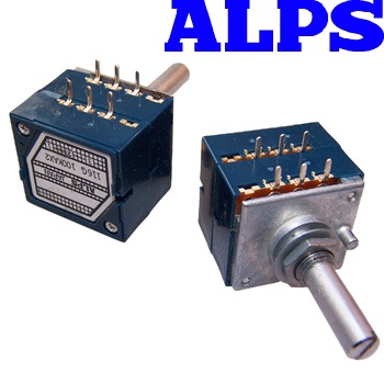

ссылка на сообщение  Отправлено: 04.01.22 23:15. Заголовок: Испытал я регулятор ..
Испытал я регулятор китайский RH2702 у которого 8 ног
сразу перед установкой покрутил его пару раз.
Запаял, включаю, а он хрустанул пару раз в начале, я его туда сюда покрутил вроде хруста нет, несколько позже еще испытаю.
А вот когда я его монтировал то он меня убил наповал. Шейка кремления диаметров не 8мм как у японца а 9мм! Пришлось рассверливать а это могло быть не возможно и тогда демонтаж и выкинуть дерьмо снова и идти искать новое на АЛИ. Если считать что это регулятор заменяет японские то это ошибка, он может не встать на место.
Как регулятор состояние на 4.
как запчасть для ремонта- не пригодна, отличается.
как звучит черт его знает но я считаю что плохо.

Как оценить качество этого RK2702? В нем нет подковы и есть переключатель между резисторами. Имеется около 15 резисторов с паяными соединениями, при этом количество металла минимально и относится к припою. Вся конструкция этого важного узла состоит из припоя и материала резисторов а также не понятных контактов бегунка.
Если не понятно то я поясню, чем большее количество припоя в аппарате в соотношении с металлом (медью, латунь) тем больше искажается звучание. Рассчитывать на качественный китайский припой не следует.

Китайский регулятор ALPS RK2702 прошел проверку, полное дерьмо, нельзя покупать. Дискретный который. Нет контакта в начале шкалы, пропадает, заедает..
Это покупал мой заказчик, я себе такой не покупал. И нефиг на меня балон катить что я жлоб.
Он покрутился и вроде работает а постоит и снова заедает. Любители дискретных регуляторов не понимают какое это дерьмо.
