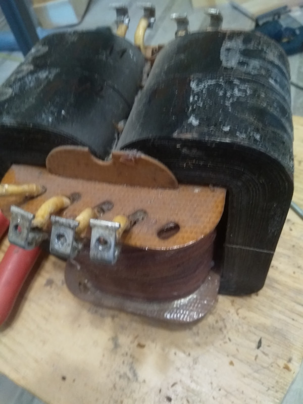

ссылка на сообщение  Отправлено: 25.02.20 18:11. Заголовок: Вот сижу разбираю св..
Вот сижу разбираю свой ОСМ (фото).
Он как водится залит лаком. Подскажите, надо молотком через деревяшку ударить для разбора подков, да ? Или ещё какой то способ есть чтобы железо ударом не испортить ?))

ссылка на сообщение  Отправлено: 25.02.20 19:53. Заголовок: На 1 час в духовку п..
На 1 час в духовку при t=80...100 градусов. Лак станет мягким.
Пост N: 1043
Зарегистрирован: 08.02.12
ссылка на сообщение  Отправлено: 25.02.20 19:58. Заголовок: Хорошо поставлю. А л..
Хорошо поставлю. А лак на первичной обмотке эмальпровода тоже ведь может потрескаться, нет? Будет межвитковое потом. Первичку ведь я оставлю.. Хотя, потом в сеть включу проверю..

ссылка на сообщение  Отправлено: 25.02.20 20:02. Заголовок: омельян пишет: На 1..
омельян пишет:
омельян а вы подумали головой прежде чем давать такие советы. отравить человека решили что ли. совсем уже с ума повыжили.

ссылка на сообщение  Отправлено: 25.02.20 20:08. Заголовок: А чем я отравлюсь то..
А чем я отравлюсь-то, если в духовке подержу ??

ссылка на сообщение  Отправлено: 25.02.20 20:33. Заголовок: topojijio а ты подер..
topojijio а ты подержи а потом узнаешь, фармальдегид, ацетальдегид и еще сотни тяжелых токсичных элементов, начнешь греть такую дуру в духовке у тебя огромная концентрация ядов будет в квартире. если ты живешь в частном доме тогда плиту на улицу и греть но не в квартире. в баню таких советчиков
