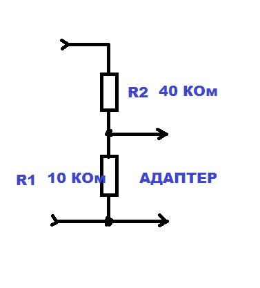

А вот сегодня я впаял в вилку на вход адаптера резистивный делитель напряжения с резисторами 40 КОм и 10 КОм. Уровень громкости стал комфортным. Но качество звука при этом изменилось в худшую сторону. Он стал похож на звучание МР3. Хотя на входе у меня катушечный "Акай". Что и было вполне ожидаемо. И меня бесполезно убеждать, что этого не может быть. Я это слышу.

ALSS, он его не слабо ослабляет, а совсем вообще никак!
А вот такой делитель ослабляет. Только звук при этом портит.
