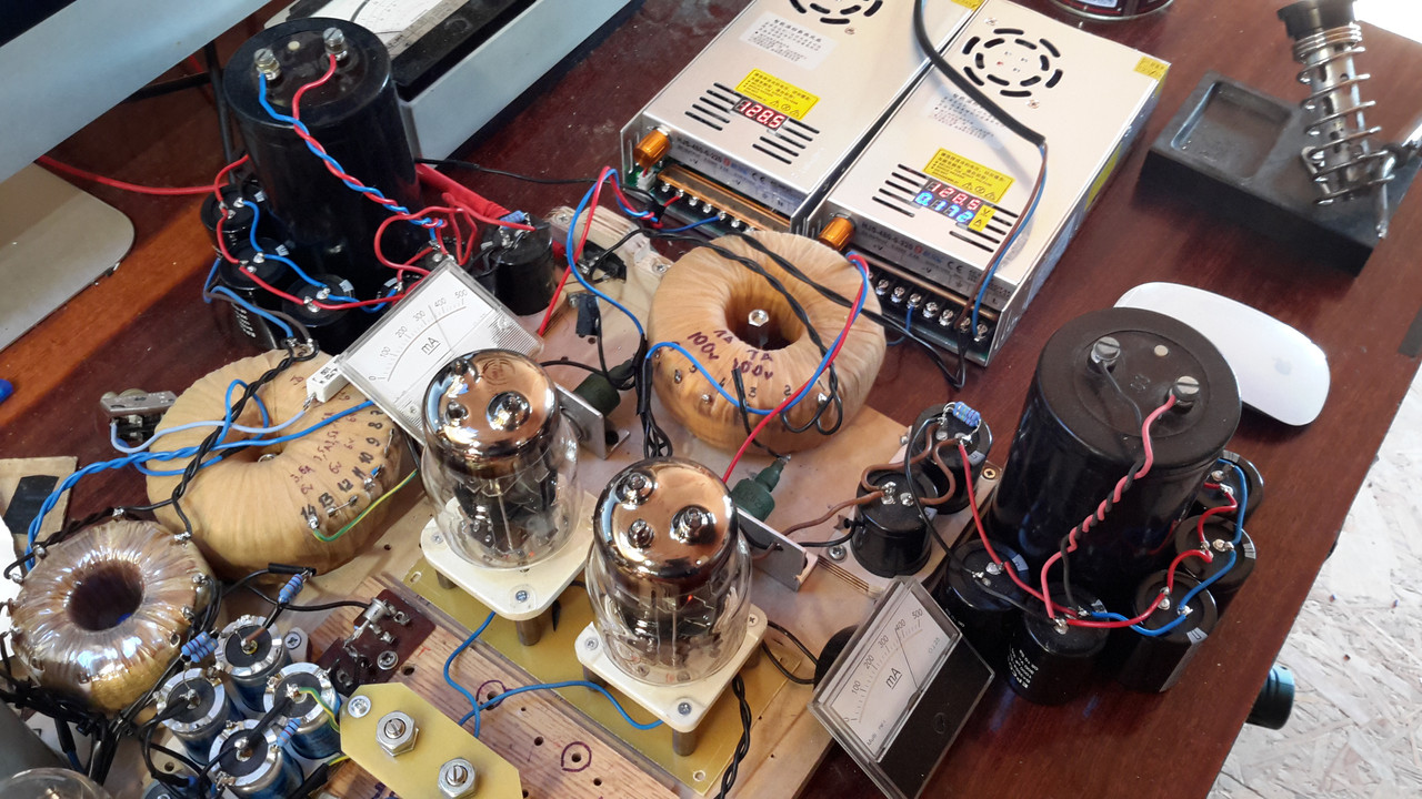

ссылка на сообщение  Отправлено: 25.09.21 22:22. Заголовок: Вот таких две штучки..
Вот таких две штучки купил, последовательно думаю перекрыть диапазон 0-400в, если толковые и не будут фонить, то крутая замена латру для наладки усилителей. А так попробую в цирклотрон в каждое плечо, как там себя покажут.

ссылка на сообщение  Отправлено: 26.09.21 06:01. Заголовок: Доложусь, игрушка пр..
Доложусь: игрушка просто обалденная!
Cначала запитал предварительный каскад на 280в, т.е последовательно сделал два блока, 230 - на одном, 50в - на втором. Сначала, конечно, оба вывел по минимуму, 3в каждый давал, и потихоньку поднимал и замерял, следил за показаниями.
Потом оставил на анодном один импульсник 230в, второй 53в дал на подземку. И это на предвариловку, без шумов фонов и тд. Обалденная штука для дома и экспериментов - наладки и тд. На выходном каскаде ,на большей нагрузке не проверял. Лень. Потом. Вот и бп на 460в на 2А.
Извинения за жуткий бардак

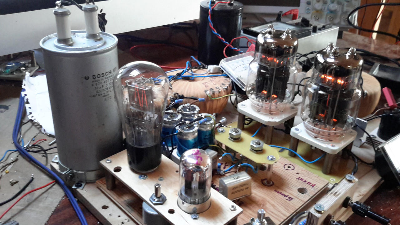

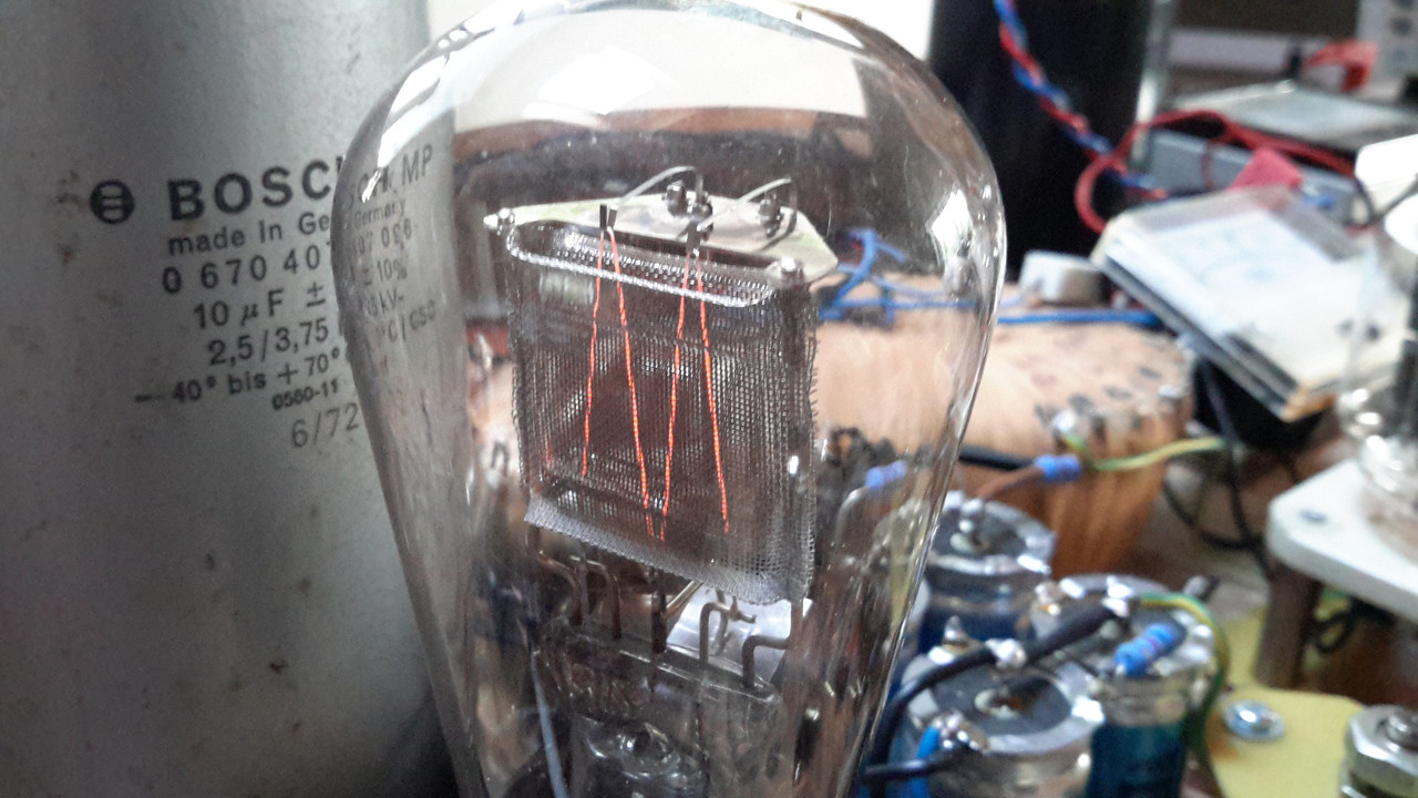

И так, модернизируем свой Атма-Сфер. Убрал карбидовый диод CSD0160 с анода дифкаскада и поставил старенький винтажный тфк кенотрон RGN564 годков 30ых. На входе кенотрона повесил фольгу масло конденсатор высококиливольтный, читал есть такая мода, что звучит великолепно. В итоге обыграть карбид диод это еще надо постараться. Очень хорошо звучать карбид диоды. Ну а супер конденсатор на входе кеноторона...ну это, как его..вообщем на совести моды. Но слушаем дальше. Нюансы есть другие после смены анодного питания дифкаскада.

При смене полупроводникового диода на вакуумный выпрямленное напряжение, скорее всего, уменьшается. Так, может, это просто смена режима дифкаскада влияет на звук? Может, надо компенсировать потерю в напряжении питания?
И, судя по фото, этот эксперимент проведён с запиткой усилителя от обычного 50-тигерцового трансформатора. Но тогда непонятно про высоковольтный конденсатор на входе кенотрона - он стоит в цепи переменного тока?

Дня доброго Андрей, Подгонял напряжение на анодах, еще не добрал вольт 10..12. В CRC фильтре еще занижу чуточку резистор. Я может не корректо написал, первый конденсатор в фильтре стоит, этот снаряд. Жду еще по почте 10т.мкф одним снарядом, уже для анодного выходного каскада. А то куча тысячников на проводочках висят по плечам выхода.
На этой же базе деталей сделать второй канал отл Синклера-Петерсона бы, и отслушать да сравнить. Интересно, надо конечно, но лень...
ПС про мой рижский Атма Сфер , очень жадный до выходных ёмкостей, замерял фон на выходе, на клеммах акустики при 300ма рабочей точке, 4т.мкф в плече то фон 44мв, 7.3мкф то 25мв, а уже с 11,3т.мкф фон 14мв. Как то так у меня. Думаю 15т или даже 20т.мкф уберут фон в ноль. Соответственно при 400ма точке покоя фон выше. А при 200ма фон ниже.

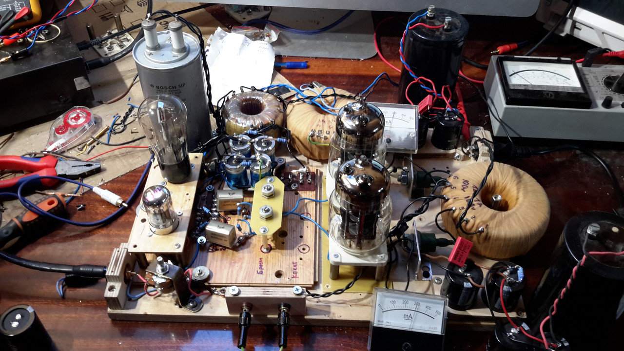

ссылка на сообщение  Отправлено: 03.10.21 18:24. Заголовок: Решил проверить что ..
Решил проверить что будет с живыми динамиками. На тестовом резисторе - нагрузке в 8ом я регулирую баланс плеч просто, какой ток надо и ставлю в одном плече, потом второе плечо подстраиваю. Но пройдет ли это на живом динамике, решил попробовать. Поставил не нужные динамики и сделал 100ма разбалансировку по плечам

ссылка на сообщение  Отправлено: 03.10.21 20:03. Заголовок: Не понятно. :sm12: ..
Непонятно. Катушки диффузоров не смещаются?

ссылка на сообщение  Отправлено: 03.10.21 20:15. Заголовок: Попробовал импульсни..
Попробовал импульсники вместо БП трансформаторного, даже ничего, фона ноль, от слова вообще ноль, что очень порадовало. Так сходу ине скажешь импульсник или трансформаторный бп. Интересно даже. Всю картину испортило то, что через минут 20-30 начали врубаться вентиляторы в импульсниках. Временами, но неприятно шуршат.

ссылка на сообщение  Отправлено: 03.10.21 20:17. Заголовок: на глаз не видно был..
r9о-11 пишет:
на глаз не видно было, да я и не смотрел особо...смотрел на тестер сколько вольт при такой расфокусировке, потом тупо расфокуссировал плечи на 200ма :). Но так нет, не было смещения чтоб вот бросилось бы в глаза
