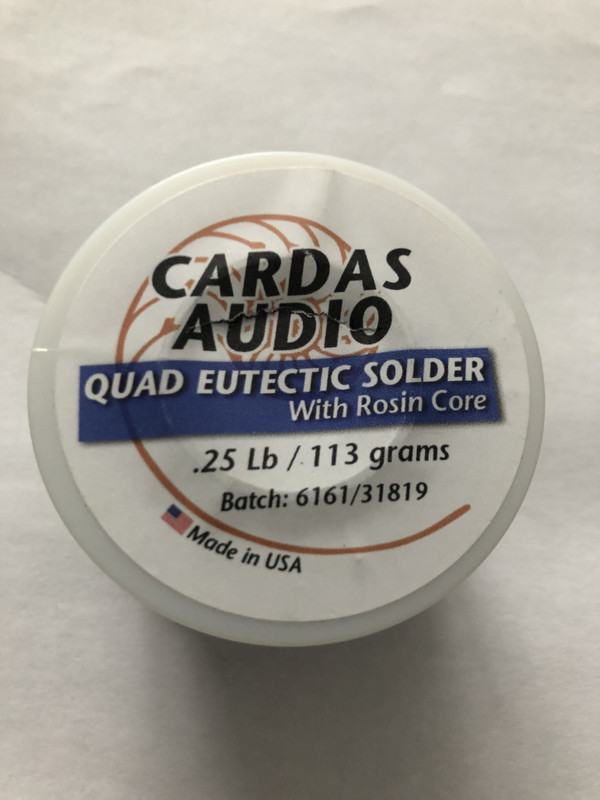

Если опасаюсь перегрева дорожек плат, то использую такой:
Очень нравится, даже не имея большого опыта пайки трудно испортить, пайка блестящая и гладкая.
А если доступ к месту пайки хороший и нет страха перегрева деталей применяю такой

Cardas и Mundorf.. ну ребят зачем такие крайности? Векта-21 век, припой ПОС-61 все отлично паяет просто в нашем сельпо его поблизости не продают.
