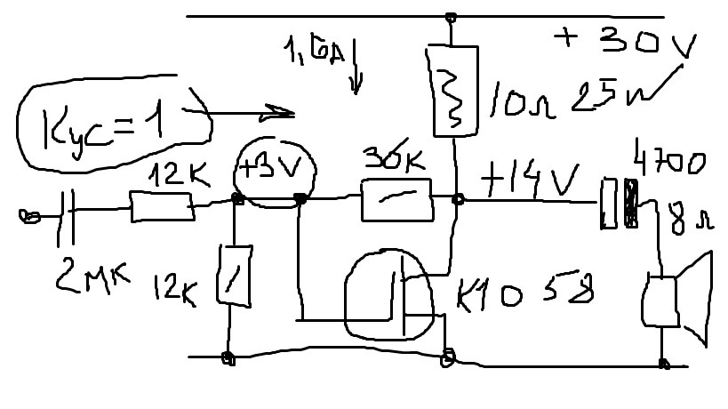

Не схема, а букет косяков. А есть во это:

А я тут с утра перелопатил гору схем, хороших мало. Двухтактная с резисторами смещения 36к и 12 к и стоками вместе работает неплохо, красивое мягкое симметричное ограничение, устойчивая , полоса до 100кгц, но выходное 3, 3 Ома, много.
Однотактная с резистором 10 Ом и смещением , оно же оос, со стока в затвор - 36к-12к и входным резистором от 12 до 20 ком очень простая, надежная и безопасная, но выходное 4 ома. И нужен стабилизатор питания, пульсация лезет.
Сейчас последний вариант прогоню, двухтактный повторитель с током 1 ампер и питанием 2 по 18в. Видимо, это лучший вариант для стыковки с лампой.

ссылка на сообщение  Отправлено: 11.02.19 20:25. Заголовок: Хмм.. . а как же ..
Хмм.. . а как же ООС сток-затвор, делающая пентодные вахи- триодными? где она в вашем варианте?
У вас эта оос шунтирована электролитом, в затвор идет только смещение , постоянка. И сигнал, отдельной цепью. усиление звериное, но все остальное плохо .
Пред на лампе 12 AU7 конечно замажет все косяки звучания этого каскада, но все же хочется изначально чего-то более линейного.
да и нет там пяти ватт, хоть тресни. Три ватта с трудом.

А с этой ООС усиление падает? Добавить-то несложно. Соберу так, послушаю и видно будет.
Бокарёв Александр
Пост N: 18903
Зарегистрирован: 04.04.09
Рейтинг: 52
ссылка на сообщение  Отправлено: 11.02.19 23:20. Заголовок: Падает не только ус..
Падает не только усиление, меняется всё и в звуке и в входных-выходных параметрах , и спектр иной. благородный, триодный.

Бокарёв Александр
Пост N: 18907
Рейтинг: 52
ссылка на сообщение  Отправлено: 12.02.19 01:31. Заголовок: https://prnt.sc/mjoa..
https://prnt.sc/mjoata
https://prnt.sc/mjobm1
Это сегодняшний продукт, "Кирпичик" на латералах, будущий гибридик.
С питанием 35 вольт и током 1, 6 а однотактный резисторный каскад выдавал 7, 5 -8 вольт амплитудных на 8 омной нагрузке. Значит, 5-6 вольт эффективных, 3-4 с копейками ватт реальных
Jaster Симметричный сигнал получался чуть ниже полпитания, у меня выходило 14- 14, 5 вольт на стоке при 30 вольтовом питании
Виктор, вы в курсе необычной распиновки транзистора, там подошва - это исток, её землим в вашем варианте. затвор слева, сток-справа.
Страница Бокарёва
