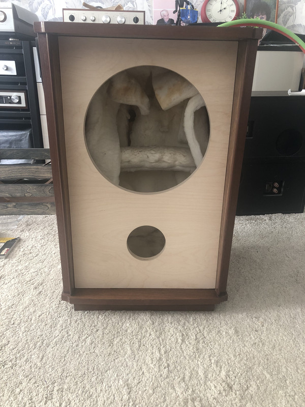

Как обычно, чтобы не плодить тем. Дошли руки до моего долгостроя. Буду устанавливать морду в корпус АС. Толщина фанеры 21мм, диаметр динамика грубо 37см, коаксиал, тип акустики фазоинвертор. Вопрос: Достаточна ли толщина морды или наклеить фанерованный кусок 8-9мм? Или не к чему? Озвучивать стадион не буду. Фазик настроен на 33-35Гц. Да, и ещё, морда будет клеится на хороший клей. Достаточно ли ширины брусков (2,5 см) для удержания, да бы динамик тяжёлый. Или пройти по периметру шурупами?

ссылка на сообщение  Отправлено: 03.07.24 22:12. Заголовок: Я ,как правило, брус..
Я ,как правило, бруски закреплял шурупами. 4 шт. на длинную сторону и 3 шт. на коротку.
Пост N: 355
Зарегистрирован: 16.12.18
Откуда: Ангарск
ссылка на сообщение  Отправлено: 03.07.24 22:42. Заголовок: омельян пишет: брус..
омельян пишет:
бруски закреплял шурупами. 4 шт. на длинную сторону и 3 шт. на короткую
Бруски то закреплены. Речь о достаточности если морда будет держаться на клею при таком динамике.
