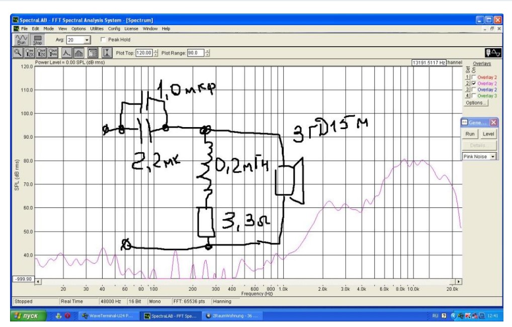

Да, и ещё. Вот, что писАл АБ о 3ГД-15:"У этой пищалы один минус - мощный резонансный горб на 5 килах, а выше 5 кил ровнейшая вч полка, за 20 кил убегает. Делал фильтр к ней, удачный, с ним и отправились пищалы к новому хозяину. Звуком он очень доволен."

Добавлю. Вот "завалялся" фильтр Саши Бокарева:
