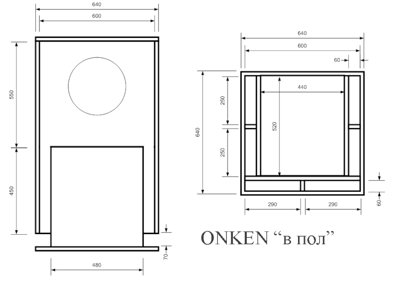

ссылка на сообщение  Отправлено: 23.02.20 14:37. Заголовок: есть у меня чертежик..
есть у меня чертежик онкен в пол для 4а-32, толькока вот как прикрепить здесь не знаю.
Пост N: 6657
Зарегистрирован: 15.01.10
ссылка на сообщение  Отправлено: 23.02.20 15:16. Заголовок: Gu-48 пишет: как при..
Gu-48 пишет:
http://hiend.borda.ru/?1-5-1582442024413-00000327-000-60-0#038
Пост N: 17
Зарегистрирован: 19.02.19
Откуда: Россия, Орёл
ссылка на сообщение  Отправлено: 23.02.20 16:30. Заголовок: Вот https://postimg...
Вот https://postimg.cc/qtnPNMw7/04494d8b онкен в пол
Пост N: 18
ссылка на сообщение  Отправлено: 23.02.20 16:42. Заголовок: Ссылку дал, но неудо..
Ссылку дал, но неудобно это ! Получается фото нельзя напрямую вставить в ответ?
То то я смотрю форум без фоток. Извиняюсь что не по теме.

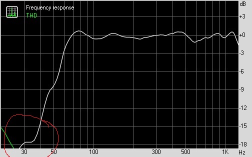

ссылка на сообщение  Отправлено: 23.02.20 17:11. Заголовок: Добрый день Вчера во..
Добрый день
Вчера вопрос задал, но не в той теме
Динамик 4а32
Ящик сделал ему ФИ 150литров. Почему такой - отдельная история (может неправильный ящик)
АЧХ снимал в ближнем поле
С Худом
С ИТУНом
Не нравится мне излом (обведён красным). Может не тот объём или не так настроен ФИ. Подскажите
Пробовал заглушить ФИ, т.е. получил ЗЯ 150л
И снимал заднюю крышку, т.е. ОЯ
Звук динамика мне нравится, и хочется сделать ему правильное оформление

ссылка на сообщение  Отправлено: 23.02.20 17:17. Заголовок: Виктор Я пишет: Не ..
Виктор Я пишет:
Не на тот излом Вы смотрите, что Вам до этого прыща на 30Гц?Вы его не услышите. А вот объём явно маловат и волдырь на 70-80Гц будет бубнилкой по ушам долбить. А может и не объём, а комната добавляет этот волдырь... а может и с замерами что-то не то, т.к. у Вас и у открытого ящика этот вздрык присутствует, что очень странно.
Зарегистрирован: 22.02.20
ссылка на сообщение  Отправлено: 23.02.20 17:24. Заголовок: U.L.F. пишет: А вот..

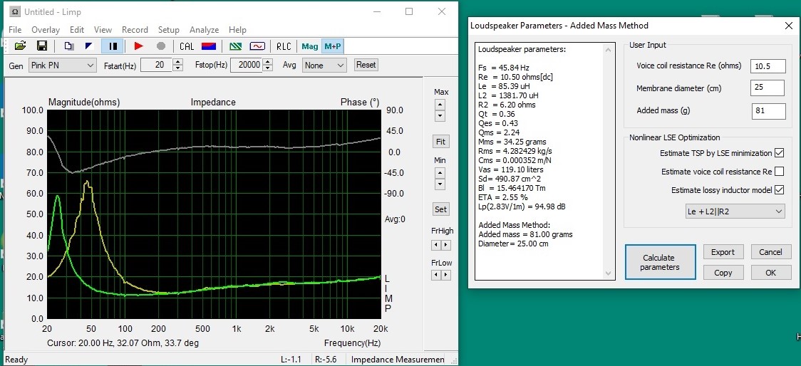

U.L.F. пишет:
Vas=119литров
Как определить от чего волдырь
Пост N: 4309
Зарегистрирован: 19.02.06

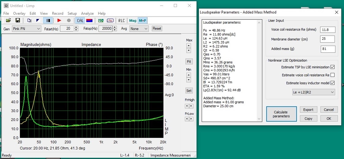

ссылка на сообщение  Отправлено: 23.02.20 18:06. Заголовок: Виктор Я пишет: Vas..
Виктор Я пишет:
Vas=119литров
А с замерами тут точно нет ошибки? Как-то сомнительно для этого динамика 119литров. Впрочем как и общая добротность 0,36 и Bl -15... Моторчик то у них слабенький для такого размера.

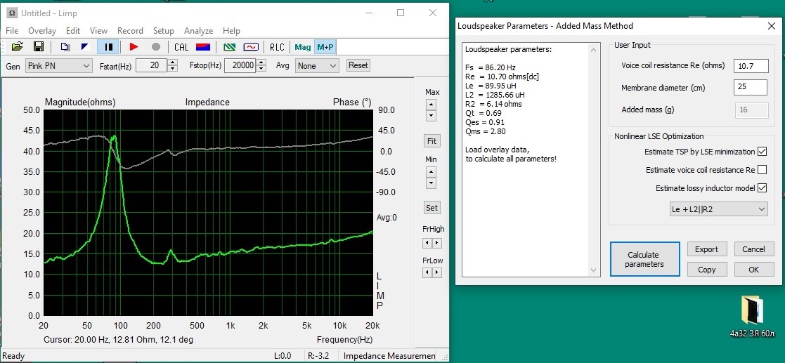

ссылка на сообщение  Отправлено: 23.02.20 18:55. Заголовок: У второго (тоже ЛОМО..
У второго (тоже ЛОМО) подобные параметры
Есть один Самарканд, у него отличаются
ссылка на сообщение  Отправлено: 23.02.20 19:02. Заголовок: U.L.F. пишет: А с з..
U.L.F. пишет:
Вот его параметры в ЗЯ 40 литров, Qts почти 0.7, вроде всё сходится

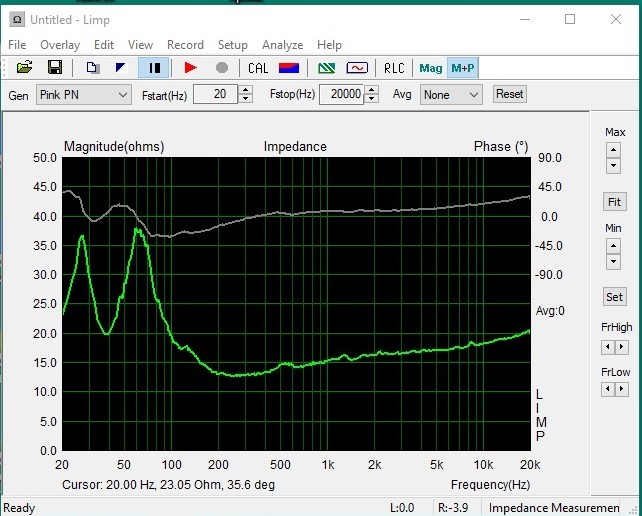

ссылка на сообщение  Отправлено: 23.02.20 21:12. Заголовок: Ещё хочу показать им..
Ещё хочу показать импеданс динамика в ФИ
На частоте резонанса (62 Гц), на 37 Ом ИТУН выдаёт 10.85 В (с Кг=2.7%), на 8 Ом - 3.47 В (с тем же уровнем на входе)
Обычно слушаю 0.5 - 1 Вт, комната 4.2м х 3.7м х 2.65м, колонки стоят у большей стены симметрично, 2.4 м между центрами динамиков и 0.75 м от стены (тоже центры динов)
Пост N: 8353
Зарегистрирован: 21.05.07
Откуда: Иркутск
ссылка на сообщение  Отправлено: 23.02.20 21:41. Заголовок: С ИТУН придется пони..
С ИТУН придется понижать добротность механическим методом.
Попробуйте в ОЯ завесить заднюю стенку матрасиком из синтепона или аналогичным.
Заполнить корпус звукопоглотителем.
