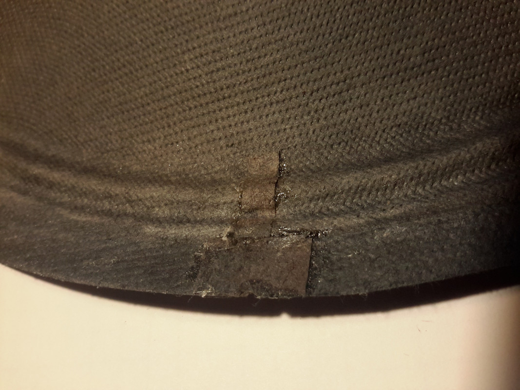

да, слава богу отклеил...ацетон сила, но местами белый налет остался от ацетона, не критично, но всё же.
ПС а заплатки господа берем от старых динамиков? взял тут от какого то овального 4гд... кусочек, а он не клеиться, потом рассматривая понял что как буто пропитан весь чем то, не то лаком, не то краской какой, а так с виду и не сообразил даже ... оказывается надо еще знать с чего - вернее с каких диффузоров можно делать заплатки.

ссылка на сообщение  Отправлено: 25.11.19 00:48. Заголовок: Где-то читал совет н..
Где-то читал совет на заплатки использовать материал от медицинских масок. даже черные есть, ну и приклеивать, естественно, с тыльной стороны. Мне кажется, что материал похож на агроволокно.

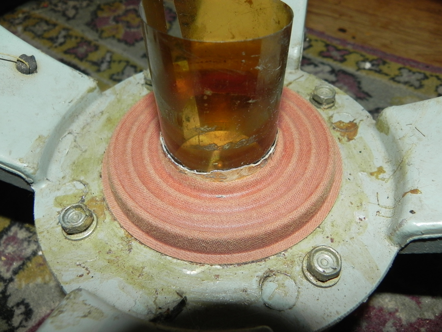

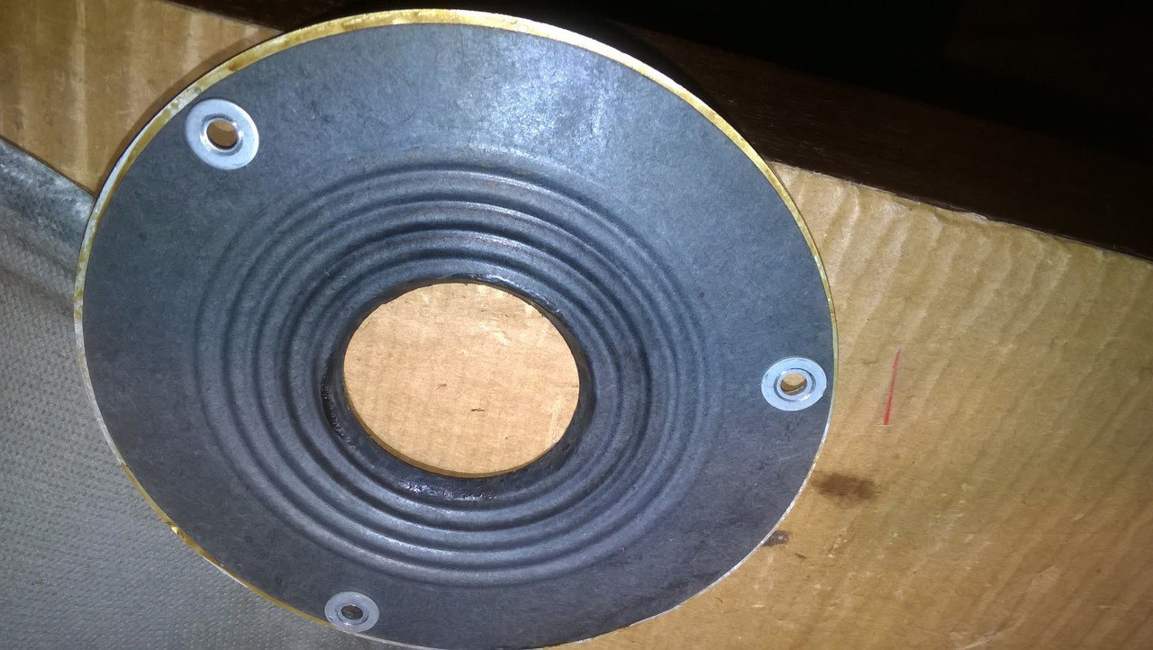

ссылка на сообщение  Отправлено: 25.11.19 03:20. Заголовок: Про цш окованную в ж..
Про цш окованную в железе это про 8" от риги 6 я писал, там ничего еще не отклеивал, интересно стало как центруют цш в броне. А где я отклеивал подвес и картон- это на 12"ке, трещины идут от каждого болта крепления динамика от начала в сторону центра диффузора. Трещины заходят в подвес на 1-1,5см, от чего они взялись не понятно, может картон потянул за собой, от времени дугой чуть согнулся и надорвал подвес, не знаю, динамик же был прижат болтами, т.е. хода у картона согнуться не было, так что это вопрос еще тот . Надо отмачивать и снимать весь картон, на и под подвесом, заделывать сзади трещины и плюс мини заплатки на трещины, и клеить снова диффузор.
ПС определить возможно и то не всегда где цепляет, может он за фланец снаружи магнитной с ситемы цепляет, да и если определим что толку то? цш не отрегулировать , не убрать цепляние, что тогда? И простите не понял что за спица латунная, куда ее поворачивать и как она работает, расскажите пожалуйста? Это 8" и там толщина зазора даже 4 листика А4 не влазят. Более тонкую бумагу искал

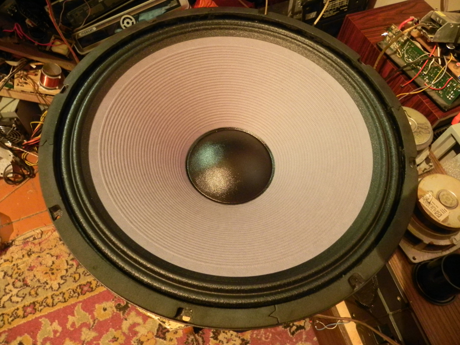

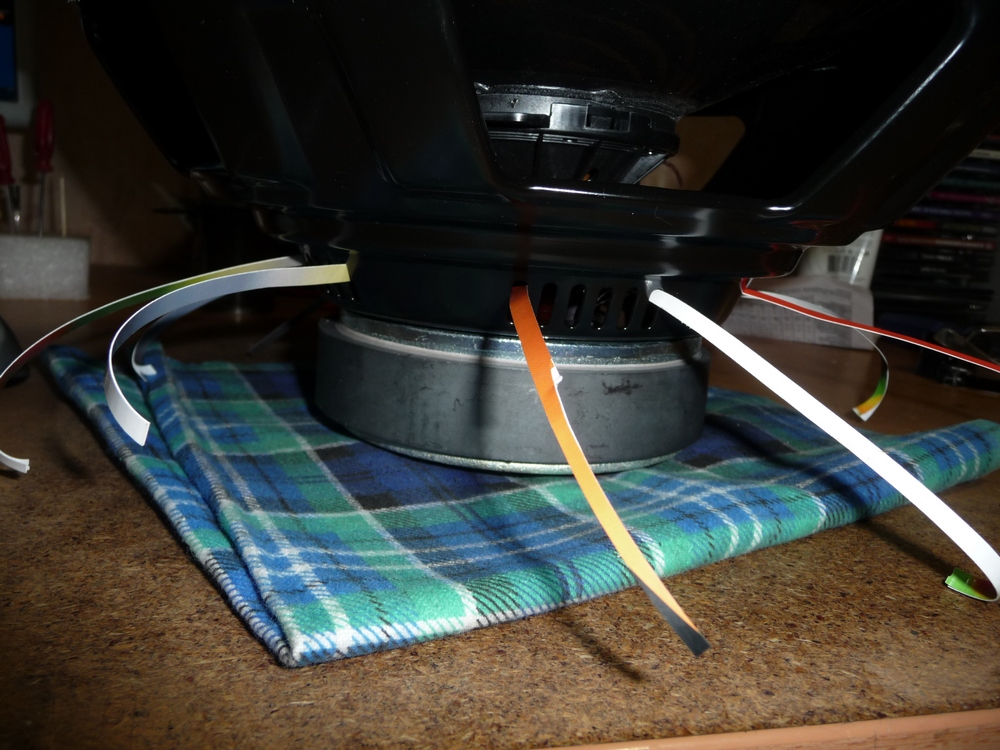

ссылка на сообщение  Отправлено: 25.11.19 03:37. Заголовок: Вот 12"ка, где и..

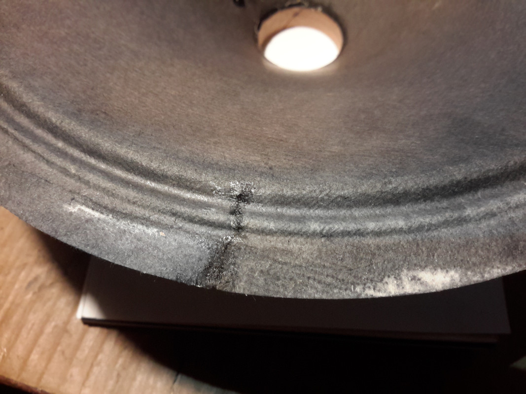

Вот 12"ка, где идут трещины от болтовых креплений, две стороны картона уже снял, причем под подвесом дифа так же картон и подвес дифа был чуть отклеян от нижнего картона на котором лежал, а сверху картон крепко держался за подвес диффузора и не давал подлезть подклеить, а дальше рвал трещины если пытаться подлезть подклеять. отсалось еще два места отмочить. Тогда переклею все и заплатки сделаю, сверху войлок лучше приклеить потом думаю
На кусок картона приклееный к динамику не смотрите, его удалил строительным ножом

ссылка на сообщение  Отправлено: 25.11.19 04:23. Заголовок: Agats пишет: ПС опр..
Agats пишет:
Насчет трения. Метод со спицей применим лишь для металлических катушек и здесь не подойдёт. Подвижку в любом случае придется снять, теперь уже с диагностической целью, ибо бумажная гильза не затирает "от балды". Если при движении диффузора слышен скрежет, значит, катушка трёт о фланец, если шорох - о керн. Трение может быть свидетельством деформации катушки от перегрева либо действия влаги. Прогноз неблагоприятный.
Трещины на диффузоре незначительны. Их можно заклеить снизу любым клеем на основе полиуретана. Я рекомендую БФ-19.

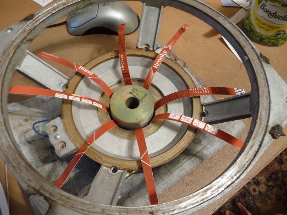

Картонные "сабли" снимать ацетоном. Обильно пропитать, следя, чтобы ацетон, содержащий растворенный клей, не попал на края диффузора, иначе останутся некрасивые следы. Хорошо пропитанные сабли очень легко снимаются, усилие здесь не нужно.
Если катушка горелая - вопрос снимается, если целая - можно попытаться выровнять гильзу, туго вставив в нее фторопластовую (либо металлическую, разборную, смазанную слегка силиконовым маслом) оправку и пропитав спиртом, а лучше - сильно разбавленным БФ-2. Нужно подождать полного подсыхания. После испарения спирта гильза будет выровнена. Этот метод требует очень большого опыта, т.к. велик риск угробить подвижку

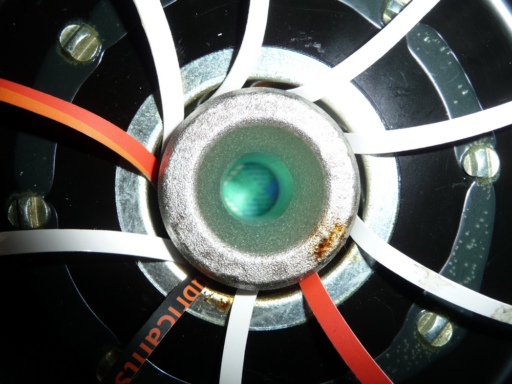

И еще, если надо переклевать диф, отцентрую вставочками в керн, приклею снова, а как прижать - отцентровать цш? Она в железяке ходит и на тёрх болтах, как ее центр найти то?

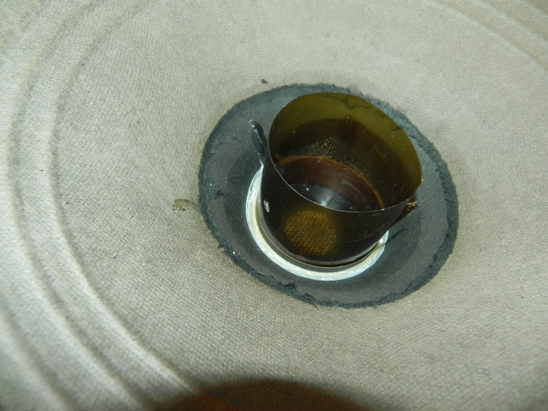

Можно фото шайбы?

ссылка на сообщение  Отправлено: 25.11.19 05:05. Заголовок: Благодарю вас за так..
Благодарю вас за такой ответ. Завтра сфотографирую в железной обечайке цш.

ПС вот цш 8" динамика (рига 6) окованная в железе, на 3 болтиках. Как ее юстировать ума не приложу, так как из за тяжёлой обечайки вокруг цш, она в любом положении по вертикале стоит и нет центра , если бы просто былаб цш без железяки, то понятно, занялаб центр когда юстирую катушку и все, приклеил бы, а так ума не приложу.

ссылка на сообщение  Отправлено: 25.11.19 16:01. Заголовок: Ослабляете винты. По..
Ослабляете винты. Подаете синус. Герц 5. и двигая ЦШ добиваетесь отсутствия затираний.
WhatsApp Viber 89647335850

ссылка на сообщение  Отправлено: 25.11.19 16:55. Заголовок: Я 50 подавал, и свер..
Я 50 подавал, и сверху микрофон и по ачх смотрел, куча всплесков и так и не настроил, как понял 5 гц чтоб звук синуса не мешел слушать шорохи..ок, попробую на 5гц

ссылка на сообщение  Отправлено: 25.11.19 18:05. Заголовок: Шайба как шайба. Тот..
Шайба как шайба. Тот момент, что она приклеена к крышечке (такой же момент наблюдал у подвижек для 4А-32 КИНАП), играет только на руку, т.к. можно поставить ее на место ориентируясь на отверстия для шурупов. Проблем здесь быть не должно.

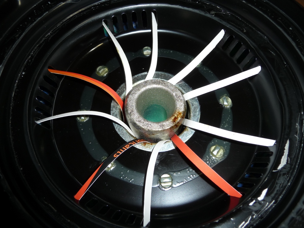

Центровать с помощью кусочков кинопленки, предварительно смыв с них желатиновый слой. Поместить в зазор, скажем, по 2-3 полоски с разных сторон, не затягивая болты шайбы. Затем приклеить диффузор. Затянуть болты. Аккуратно извлечь пленку из зазора.
Я всё ещё думаю, как вылечить трещины, чтобы дефект был минимальный. В принципе, можно подогнать края разрывов друг к другу и чем-нибудь сжать, пропитав стык клеем. Заплатки ставить бессмысленно.
Удачи в ремонте, динамик Ваш хорош.

ссылка на сообщение  Отправлено: 25.11.19 18:34. Заголовок: Nic_vas , 8" - ..
Nic_vas , 8" - про плёнку бумажки и тд понятно, вставлю , отцентрую катушку на керне, но цш с металлом тяжелая, она то не центруется, как еслиб висела б воздухе без железяки тяжёлой, и отверстия под болтики имеют отверстия куда больше чем болтики. Т.е отцентровав катушку, цш пофиг, она в любом положение находится, и не идёт за катушкой на равне в центр из за тяжести.
Про 12" , почему думаете если сзади еще заплаточки поставить укрепить бесмысленно? так же смажу 88ыйм или критсал момент сам шов в шов...спереди думаю не ставить заплатку.
С уважением, Улдыс
whatsapp +37127781070
Пост N: 8239
Зарегистрирован: 21.05.07
Откуда: Иркутск
ссылка на сообщение  Отправлено: 25.11.19 18:38. Заголовок: Не ставьте заплатки!..
Не ставьте заплатки! Особенно на подвес.
Эластичный клей, жидкая резина.
Пост N: 554
Зарегистрирован: 21.07.17
Откуда: Рига
ссылка на сообщение  Отправлено: 25.11.19 18:41. Заголовок: и что , без заплат в..
и что , без заплат выдержит? я думал 2-3мм полосочку пустить по трещине
С уважением, Улдыс
Пост N: 8240
Откуда: Иркутск
ссылка на сообщение  Отправлено: 25.11.19 19:14. Заголовок: Чтобы трещина не пош..
Чтобы трещина не пошла на диффузор, изнутри капельку клея момент кристалл на начало диффузора.
Если подвес жесткий, то тем же кристаллом.
Если мягкий- резиновый клей на натуральном каучуке или жидкую резину.
Открою свой секрет- Не так давно открыл для себя жидкую резину-
Разводится водой. После полимеризации становится как резина.
Прозрачная, белая, черная.
Есть еще вишневая, но вряд ли она нам подойдет.

ссылка на сообщение  Отправлено: 25.11.19 19:42. Заголовок: Agats пишет: Nic_va..
Agats пишет:
Вставить полоски, слегка подтянуть винты, чтобы шайбу можно было сдвигать в небольших пределах, затем отцентруйте диффузор и затяните винты. Затем нужно проверить качество центровки. Полоски извлечь и понадавливать на диффузор. Место, где зазор ýже, можно определить, слегка - совсем чуть-чуть, надавливая с боков. Если слышны сильные шорохи - значит, узко. Надо чуть сдвинуть.
Двигайте подвижку, прислушивайтесь, есть ли шорохи. Если не - то и слава Богу. Спешить не нужно. Игры с тонгенератором только отвлекают.
Сергеев Сергей пишет:
Во всем нужна мера и аккуратность.
А при 50 герцах меньше трется?
Ну, это уж совсем кошмар будет. Как на овощерезке пошинкует изоляцию! Не надо так делать. Я люблю ручками ровнять/центровать, размерных оправок у меня отродясь не было.

ссылка на сообщение  Отправлено: 25.11.19 19:46. Заголовок: Двигать пальцами кон..
Двигать пальцами конечно неплохо.
Но генератор с инфранизкой частотой позволяет более ровно без перекосов двигать диффузор.
У меня генератор от 1 герца.
Я обычно использую 5 герц.

ссылка на сообщение  Отправлено: 25.11.19 19:50. Заголовок: Я прочел, как Вы сов..
Я прочел, как Вы советуете вставить в зазор цилиндрик из фольги. А что, если он вставит цилиндрик, ослабит шайбу и снова затянет?
Глядишь, отцентруется катушка. Но я все же думаю, что она горелая. Надеюсь, я ошибаюсь.
Покинул вас. Спасибо: 0
Пост N: 8242
Откуда: Иркутск
ссылка на сообщение  Отправлено: 25.11.19 19:51. Заголовок: не исключен перекос ..
не исключен перекос во время затягивания винтов.

ссылка на сообщение  Отправлено: 25.11.19 20:11. Заголовок: чтож, будем пробоват..
чтож, будем пробовать.
ПС ослабить и вставить цилиндр - цш пофиг, она тяжёоая и никуда не сдвигаеться :) ..а еще я не могу понять с какой стороны
хрустит :) ...пока писал еще раз влез фонариком, под корень цш оторвана от диффузора, поэтому и толку что я двигал цш и не было..ах. Всё ясно. Надо всё разбирать и приклеивать ее. Тоже можно 88ым или кристал момент?

а как приклеить то цш соосно с диффузором?
Здесь всё так просто, обалдеть...и мне так с железякой на цш сразу приклеивать? железяка же оборвёт всю цш :)

Зачем? ЦШ к диффузору можно приклеить с внешней стороны. Обычный клей Момент-1 в шприц на 12,0 мл. и толстую 0,...1,2 мм иголку.
Пройтись по окружности стыка, подвигать диффузором вверх-вниз, вставить проставку в зазор и идти курить до обеда.
Она должна встать туда где и была. Сколь угодно подобных случаев было с 30ГД-1-25 (75ГДН-3-Х). Именно описываемым способом, без всякой центровки, ЦШ приклеивалась к горлу диффузора. Проблема вообще ни о чём!

Господа, оторву вас от обсуждения шприцов, спрошу вашего совета, на старинном динамике как отклеить цш? ЦШ приклеена 1-2мм от гильзы катушки, начну ацетоном отмачивать цщ, само собой ацетон дойдет до шва клея гильзы...и она отмочиться да отвалиться? как что делать правильно чтоб этого ужаса не случилось бы?
С уважением, Улдыс
Пост N: 2770
Зарегистрирован: 02.08.16
Откуда: Смоленск
ссылка на сообщение  Отправлено: 30.11.19 22:45. Заголовок: Agats пишет: как от..
Agats пишет:
как отклеить цш?
От диффа? На изгиб отсоединяется в 60%. Если много клея и он на основе цианакрилата, только резать и новую приобретать.

ссылка на сообщение  Отправлено: 30.11.19 23:09. Заголовок: так что, резать всё ..
так что, резать всё же? не отмачивать ацетоном ее, что гильза отклеиться?
С уважением, Улдыс
Пост N: 2771
Откуда: Смоленск
ссылка на сообщение  Отправлено: 30.11.19 23:15. Заголовок: Если дин старый, впо..
Agats пишет:
Дин старый, вполне может быть клей на фенольных основах. Ацетон ее возьмет, и все отклеится хорошо. Не один раз так делал.
Слегка намачиваете. Потом, через минут 5 еще раз. 2 мин. спустя должно отойти с небольшим усилием.
Тогда шайба, под приложением усилия, отсоединится изгибом ее от диффа. Если нет, то только резать.

ссылка на сообщение  Отправлено: 30.11.19 23:19. Заголовок: понял, ювелирно ацет..
понял, ювелирно ацетоном смазываю шов шайбы только. благодарю

Не нравится мне на втором, где дифф и шайба, на фото черный след какого то клея, похожего на циановых составов.

Возьмите катушку, вставьте ее в магнитную систему и:
От пластиковых бутылок разных напитков, (они имеют разную толщину), подберите так, что бы плотно сидела катушка с пластиком.
Про высоту выступа катушки говорить не буду, если замерили конечно заранее.
Остальное просто. Клеим шайбу и дифф. Вот так:

Для того, чтобы соблюсти соосность, процесс центровки нужно начать, как только клей чуть схватит.
Зачем такие сложности?
Катушку ставим в систему с пленкой, она центрируется замечательно. Остальное поверх ставится и клеится.
Вот, вчера восстанавливал Eminence. Центровал пленкой. Потом проклеил катушку, и так далее.
И результат такой.

ссылка на сообщение  Отправлено: 01.12.19 01:27. Заголовок: Agats, еще раз поясн..
Agats, еще раз поясняю как проще. Ставите катушку с пленкой на определенную высоту.
Ставите ЦШ. Она выравнивается сама по катушке и корзине, если не давить сильно. Несколько капель экпресс-клея по 6 точек вокруг.
Потом одеваете дифф и прихватываете также.
Даете время прихватить минут 5. Аккуратно все вытаскиваете и клеите эпоксидкой со шприца, по кругу.
Я использую Akfix 705 для этих целей.

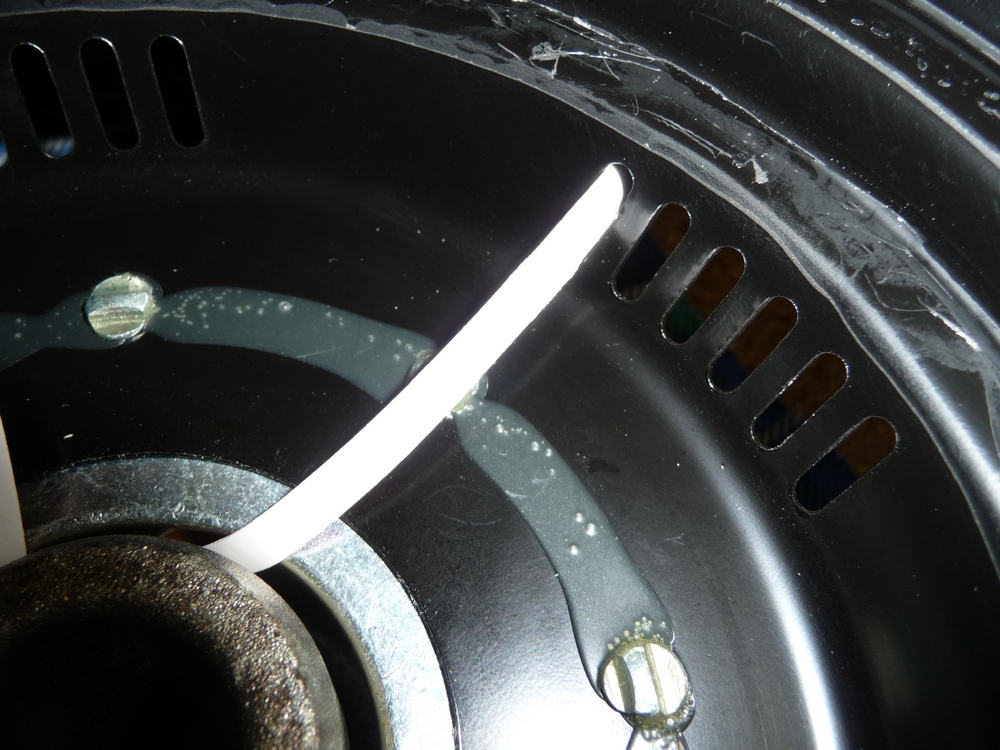

ссылка на сообщение  Отправлено: 01.12.19 01:46. Заголовок: Agats пишет: ставим..
Agats пишет:
ставим цш на гильзу,
ЦШ на катушку
потом одеваем диф, и он влезет между цш и гильзой.
Вот фото, для вас специально сейчас сделал. (это на скорую руку)
Первое. Катушка с пленкой. Одеваем ЦШ, не трогая катушку. Прихватываем клеем точками по кругу.
Второе. Одеваем дифф. не трогая катушку. И так же прихватываем. ВСЁ. Останется подвес приклеить к корзине, но с пленкой!

ссылка на сообщение  Отправлено: 01.12.19 02:35. Заголовок: ааа, я торможу..у ме..
ааа, я торможу..у меня вроде цш не на гильзе, а на диф была приклеена. Темное кольцо это диффузор еще. Т.е.гильза вклеена в диффузор, и на диффузор уже цш
B вообще, гильза это картонка-бумага (fлюминий) на что наматывают провод?

Пост N: 575
Откуда: Рига

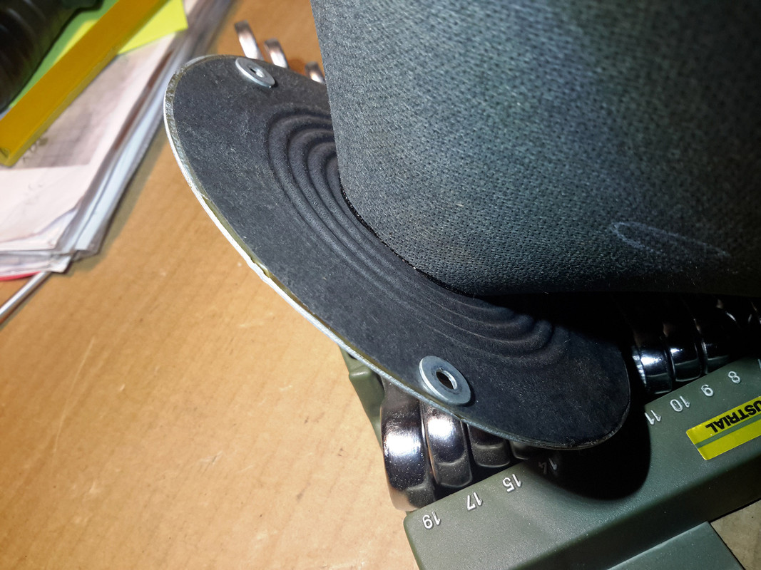

ссылка на сообщение  Отправлено: 01.12.19 06:55. Заголовок: Так как от болтовых ..
Так как от болтовых отверстий в подвесе пошли трещины, то на сам подвес приклеил заплатку с тыльной стороны, где отверстие было под болт, и трещина как видите идет вдоль подвеса-гофры, трещину пока соединил клеем торец в торец, как еще ее заделать? Как понимаю 3-4мм полоской проклеить с тыловой только стороны диффузора?
С уважением, Улдыс

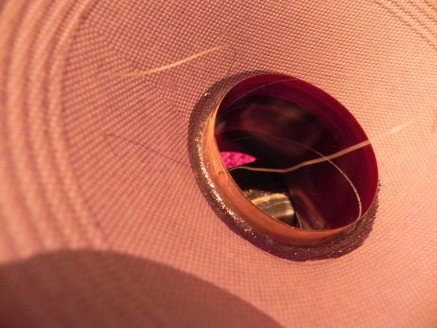

Пост N: 576
Откуда: Рига
ссылка на сообщение  Отправлено: 01.12.19 07:25. Заголовок: не знаю правильно ли..
не знаю правильно ли, так сделал тонкую заплатку на трещину
upload image website
а спереди только стык в стык
всё же надо набить руку, клей соплями тянется, к пальцам прилипает и клей и заплатка, к столу диф прилипает..ужасы..я еще удивляюсь, что так мало берёт мастер когда такое мне делал.
Да, еще материал заплаток, как мне сказал мастер, самая тонкая бумага что он видел, это подвес от 6гд3, показал мне, подвес просвечивается...я взял бумагу с диффузора какого то динамика элипсного , небольшого..из радиол каких то ламповых..но она толще явно чем ту что мне показывал.
С уважением, Улдыс

Пост N: 8249
Откуда: Иркутск
ссылка на сообщение  Отправлено: 01.12.19 10:03. Заголовок: Заплатки обычно не с..
Заплатки обычно не ставлю. Клей крепче бумаги.
Для уменьшения толщины заплатки ее можно расслоить.

А от генератора? С усилком конечно же. Ведь говорено об этом было ранее.
А катушку в зазоре, если нет доступа сверху, это если колпак заодно с диффузором или внешний вид крайне необходим, то я выставляю так
А если нет отверстий под ЦШ, То полоски можно укладывать и на клеевой шов. Если клеить моим любимым Моментом-1, то влёт получается. Например 75ГДН-3-4
Да бляха-муха... Даже пищалки таким способом выставлять в зазоре можно.

ссылка на сообщение  Отправлено: 08.12.19 18:32. Заголовок: Agats пишет: и посл..
Agats пишет:
и после уже вытягиваете сбоку полосочки...
Место посадки ЦШ и край самой ЦШ смазываются клеем минут за 15 до установки для Момент-1. Минут за пять до установки, полоски подобранные по толщине для ширины зазора и по ширине под длину окружности зазора, устанавливаются в зазор. Ни к корзине ни к ЦШ полоски не прилипнут. А дальше как обычно. Перед посадкой подвес и корзина под клей и сразу в зазор.
Сначала ЦШ придавливаем к корзине между полосками. Схватится не оторвать! По подвесу бегом и слегка.
Полоски вытаскивать симметрично. Если идут туго - слегка перемещать диффузор вверх-вниз (иногда он возвращается сам). Полоску вытащил - в том месте надавил. И так друг за другом, все полоски удаляются. Подвес зафиксирован - проходим по кругу ЦШ. Проверяем симметричным надавливанием на диффузор его ход. Потом подвес по кругу. И всё. Минут через 30 можно паять поводки. А можно и сразу.

ссылка на сообщение  Отправлено: 08.12.19 18:58. Заголовок: Понял, благодарю, ту..
Понял, благодарю, тут еще засада у меня, цш отверстием садится на штырек в керне, и очень очень плотно, т.е. в отверстии цш очень точно подогнано под штырек. Думаю придется все же снимать как то цш, страшно не хочу...боюсь отклеить гильзу..вернее 100% она отклеиться

ссылка на сообщение  Отправлено: 08.12.19 21:02. Заголовок: да, попробовал так, ..
да, попробовал так, получается зазор регулируем между фланцем и катушкой в таком случае... вставил прокладки, одел наверх диффузор с гильзей, и опустил растопыривая вкладыши. Всё же у цш отверстия есть пол мм ход, закрутил . Думаю :) ..надо чуть подклеить подвес дифа...ой ювелирка всё это. Если так прокатит будет ну очень супер, что не в мусор дин.

ссылка на сообщение  Отправлено: 10.09.20 13:19. Заголовок: Всем доброго дня. Об..
Всем доброго дня. Обнаружил на динамике(бумага с пропиткой) несквозную трещину вблизи крепления подвеса. Трещина по всему периметру. Как максимально деликатно отремонтировать диффузор, чтобы не пострадал внешний вид и качество звука ? Вот фото.

ссылка на сообщение  Отправлено: 10.09.20 13:22. Заголовок: Как понял трещина в ..
Как понял - трещина в подвесе.
Жидкая резина. Растворенный латекс на водной основе.
Продается в строительных магазинах.
Есть черный, белый , прозрачный, синий , вишневый.
Пардон! Сразу не разглядел. Трещина на самом диффузоре.
Можно клей ПВА. но боюсь бесследно не получится.

ссылка на сообщение  Отправлено: 10.09.20 20:17. Заголовок: Можно ПВА , но тольк..
Можно ПВА , но только сделанный в Финляндии или Германии. Мягкий при высыхании и следов , практически не оставляет, если аккуратно работать.

ссылка на сообщение  Отправлено: 11.09.20 13:59. Заголовок: Бумажный диффузор по..
Бумажный диффузор подклеивал десмоколлом (полиуретановый клей-раствор), хорошо впитывается, гибкий, прозрачный, но немного мутнеет

ссылка на сообщение  Отправлено: 18.11.20 00:08. Заголовок: Снял подвижку с 6ГД2..
Снял подвижку с 6ГД2. На гильзе катушки в одном месте край немного загнут внутрь, распрямить никак не получается понемногу опять возвращается. Попробую применить БФ 4 для фиксации. Внутренняя часть гильзы совсем не гладкая, какая-то волокнистая, если подчистить аккуратно и нанести БФ чтоб не махрилась? Порыв по краю диффузора 8 сантиметров. Можно клеить с обратной стороны. Жидкая резина как у Сергея Евгеньевича на фото у нас не продается, это Иркутский продукт. Чем аналогичным заменить или иное использовать. Разрыв по первому от центра гофру, прям по середине гребня. Думаю промазать шов, положить полоску бинта (армировать) просушить и еще раз промазать. Какие-то тонкости может кто подскажет?
Пост N: 113
Зарегистрирован: 16.12.18
Откуда: Ангарск
ссылка на сообщение  Отправлено: 18.11.20 00:28. Заголовок: Kaberne пишет: Разр..
Kaberne пишет:
Вы бы фотографию в масштабе со спичкой выложили, а то сразу бинт, так понятнее будет и подскажут.
Пост N: 8586
Откуда: Иркутск
ссылка на сообщение  Отправлено: 18.11.20 00:37. Заголовок: Смочите ацетоном кра..
Смочите ацетоном край. сушите на оправке. желательно погреть феном от паяльной станции.
На крайняк бытовым феном.
А можно просто срезать этот край.
Клей лучше бф-2.
подвес лучше резиновым клеем.
Сейчас не стало в продаже натурального каучукового.
Можно полиизобутилен.
Заплатки не советую.
конечно лучше увидеть.

ссылка на сообщение  Отправлено: 18.11.20 01:18. Заголовок: https://i.postimg.cc..
Пост N: 348
Зарегистрирован: 22.02.20
ссылка на сообщение  Отправлено: 18.11.20 02:49. Заголовок: Похоже, что здесь уж..
Похоже, что здесь уже тоже дырка
Пост N: 203
Зарегистрирован: 30.09.12
Откуда: Россия, Электросталь
ссылка на сообщение  Отправлено: 18.11.20 05:19. Заголовок: Виктор Я пишет: Пох..
Виктор Я пишет:
Похоже на трещину, но не сквозная, с обратной стороны ровно. На всякий надо будет подлечить.
Пост N: 114
Откуда: Ангарск
ссылка на сообщение  Отправлено: 18.11.20 10:07. Заголовок: Kaberne пишет: Похо..
Kaberne пишет:
Похоже на трещину
По трещине это за пропиткой "Байкальской" к Сергею Евгеньевичу, смачить зубочисткой и будет хорошо. Подвес продолжения диффузора? Или тряпка?
Пост N: 8588
Откуда: Иркутск
ссылка на сообщение  Отправлено: 18.11.20 10:20. Заголовок: Подвес бумага я бы о..
Подвес бумага
я бы обработал жидкой резиной. черной изнутри.
Лучший вариант.
трещину можно хитиновой. можно ПВА с тыльной стороны.

ссылка на сообщение  Отправлено: 19.11.20 22:02. Заголовок: r9о-11 пишет: А не ..
r9о-11 пишет:
А не с витками проблема
Нет, витки не месте, подвижка снята все хорошо видно. Сделал плотную оправку в гильзу, постоит немного, там посмотрю.
Пост N: 167
Зарегистрирован: 25.08.20
Откуда: Искитим, НСО
ссылка на сообщение  Отправлено: 19.11.20 22:16. Заголовок: Понял, хорошо. А про..
Понял, хорошо.
А прогревать катушку, подав на неё постоянное напряжение, ещё не пробовали?
__________________
Андрей
Пост N: 207
ссылка на сообщение  Отправлено: 20.11.20 02:40. Заголовок: r9о-11 пишет: А про..
r9о-11 пишет:
Не умею, да и нечем.
Клеить подвижку к корзине каким клеем, чтобы на всякий пожарный была возможность отклеить?
Пост N: 169
ссылка на сообщение  Отправлено: 20.11.20 08:36. Заголовок: БФ-2 растворяется эт..
БФ-2 растворяется этиловым спиртом и ацетоном.
88-Н и Момент-Кристал (это который через сутки можно использовать - в больших тубах, не "моментальный") можно ацетоном размягчить.
Может, сейчас ещё что-нибудь посоветуют...

ссылка на сообщение  Отправлено: 21.11.20 04:40. Заголовок: На прищепках закрепил..
На прищепках закрепил края подвижки, в паре с 1ГД40 погоняю послушаю.
[url=https://postimg.cc/ft3RKbD3][/
Разрыв диффузора залечил наиритовым клеем. Друг-сапожник порекомендовал как самый лучший на основе каучука, влил немного для этого дела. Посмотрю каков будет результат. Соберу все до конца и поставлю в щит. С гильзой тоже получилось, край немного мазнул БФ чтоб зафиксировать выпрямленный край. Играл без посторонних звуков. Теперь можно клеить к корзине.

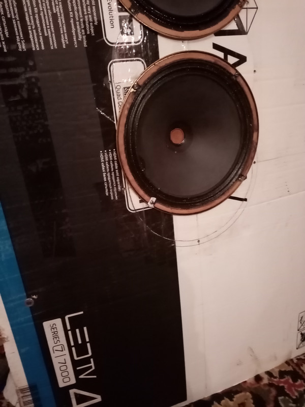

ссылка на сообщение  Отправлено: 06.11.23 21:18. Заголовок: Дык, ''свой ..
Дык, ''свой динамик'' делал как то парочку, в прошлом веке.
Где то до сих пор лежат....
А вот про динамик вопроСИЩЕ - по виду 4гд35. Только колпачёк не картонный, а тканевый - жёлтый, как у 4гд8е.
Надпись смазана. Видно 4гд3.... Дальше не видно, НО низ левый сохранился и на нём - вот такие варианты 6 или 8, тоесть низ и левый бок закруглённые
НО динов 4гд36 и 4гд38 НЕБЫЛО. Я имею ввиду с магнитом аналогичным 4гд35, а не керновым.

ссылка на сообщение  Отправлено: 07.11.23 05:29. Заголовок: АВК пишет: Выглядит ..
АВК пишет: Выглядит как 4гд35, только колпачёк желтый тканевый и последняя цифра в обозначении НЕ 5.
А Вы не пробовали притулить фото этого неопознанного.
Глупость, даже процитированная на форуме, всё равно остаётся глупостью! Спасибо: 0
ссылка на сообщение  Отправлено: 07.11.23 06:28. Заголовок: Нет, крутил, ммотрел..
Нет, крутил, ммотрел, а не сфоткал - убрал
