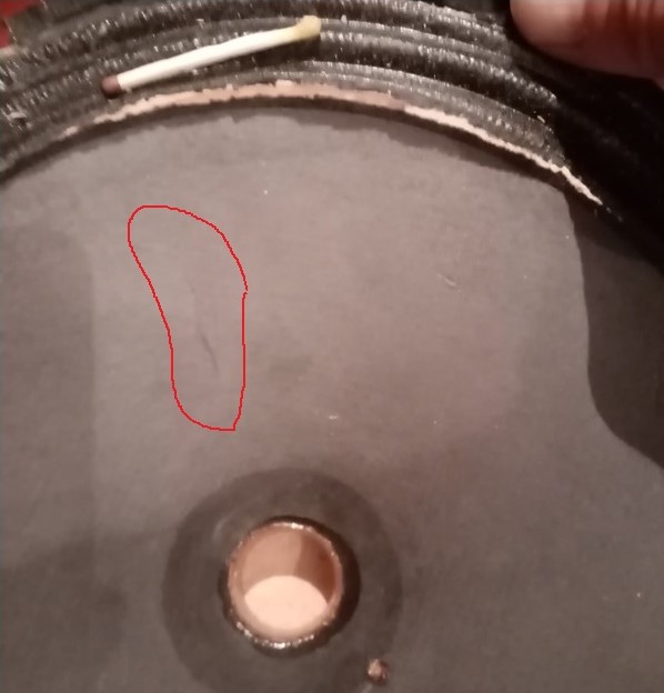

ссылка на сообщение  Отправлено: 18.11.20 01:18. Заголовок: https://i.postimg.cc..

ссылка на сообщение  Отправлено: 18.11.20 02:49. Заголовок: Похоже, что здесь уж..
Похоже, что здесь уже тоже дырка

ссылка на сообщение  Отправлено: 18.11.20 05:19. Заголовок: Виктор Я пишет: Пох..
Виктор Я пишет:
Похоже на трещину, но не сквозная, с обратной стороны ровно. На всякий надо будет подлечить.

ссылка на сообщение  Отправлено: 18.11.20 10:07. Заголовок: Kaberne пишет: Похо..
Kaberne пишет:
Похоже на трещину
По трещине это за пропиткой "Байкальской" к Сергею Евгеньевичу, смачить зубочисткой и будет хорошо. Подвес продолжения диффузора? Или тряпка?

ссылка на сообщение  Отправлено: 18.11.20 10:20. Заголовок: Подвес бумага я бы о..
Подвес бумага
я бы обработал жидкой резиной. черной изнутри.
Лучший вариант.
трещину можно хитиновой. можно ПВА с тыльной стороны.

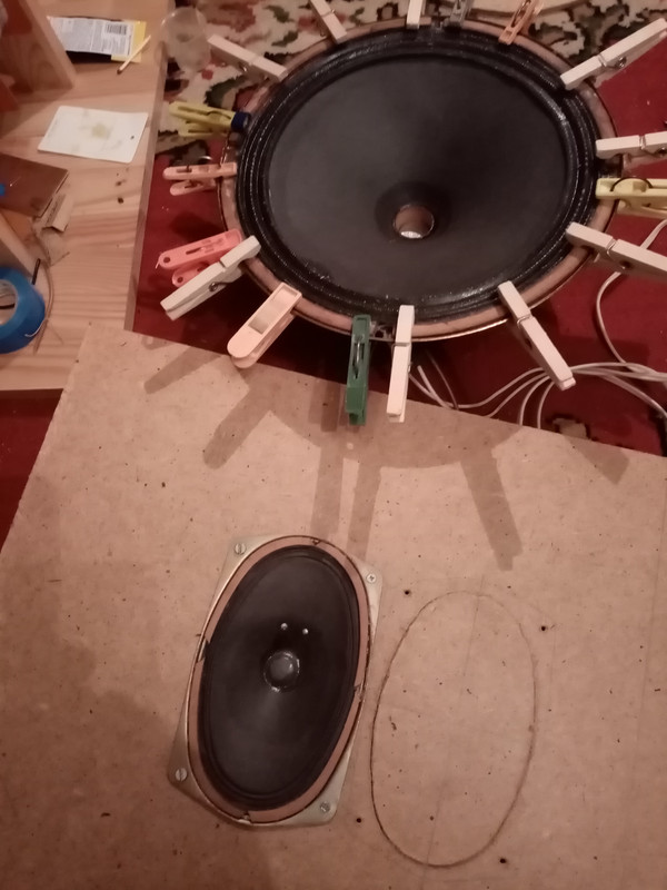

ссылка на сообщение  Отправлено: 21.11.20 04:40. Заголовок: На прищепках закрепил..
На прищепках закрепил края подвижки, в паре с 1ГД40 погоняю послушаю.
[url=https://postimg.cc/ft3RKbD3][/
Разрыв диффузора залечил наиритовым клеем. Друг-сапожник порекомендовал как самый лучший на основе каучука, влил немного для этого дела. Посмотрю каков будет результат. Соберу все до конца и поставлю в щит. С гильзой тоже получилось, край немного мазнул БФ чтоб зафиксировать выпрямленный край. Играл без посторонних звуков. Теперь можно клеить к корзине.
