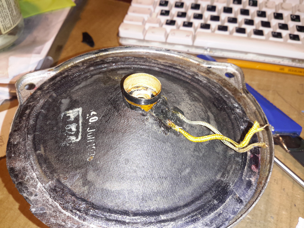

ссылка на сообщение  Отправлено: 08.12.19 05:35. Заголовок: Доброго времени суто..
Доброго времени суток, лучше подскажите как отцентровать такой динамик... надо отклеивать цш? вставлять без центрошайбы и вставлять "клинья" в магнитный зазар, приклеивать подвес диффузора, потом высовываем клинья, и приклеиваем цш, прикручиваем ее?
как лучше всё сделать? катушка чёрного цвета, но думаю это такой лак, звонится 4ом
С уважением, Улдыс
whatsapp +37127781070

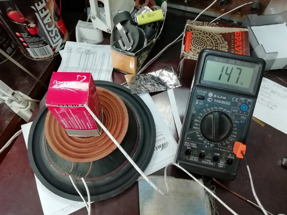

ссылка на сообщение  Отправлено: 08.12.19 11:51. Заголовок: raven3 пишет: и ток..
raven3 пишет:
и током конечно можно приспособится только труднее контролировать температуру.
Если иметь при этом "указатель температуры", то становится абсолютно безразлично!
И сутки не нужны для естественной сушки. Этиловый спирт кипит в районе +78...79 градусов в зависимости от состава. И если к полимеризации БФ-2 подойти не галопом, то все будет абгемахтно даже при подключении катушки к постоянному току сразу после перемотки.
Надеюсь, не надо объяснять почему так можно делать?!
А то развели тут ромашку. Кипит-не кипит, хрустит-не хрустит, ползёт-не ползёт.
