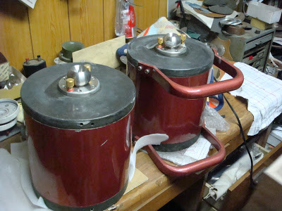

ссылка на сообщение  Отправлено: 16.09.19 01:25. Заголовок: Нашел конструкцию на..
Нашел конструкцию настолбного колокольчика.
Конструкция его драйвера полностью соответствует особенностям конструкции динамиков компрессионного типа. Подвижная система очень жесткая, выполнена из прессованной стеклоткани и имеет в центре углубление. Керн драйвера тоже имеет углубление, соответствующее подвижке.
Драйвер излучает "куполом вперед", к фланцу драйвера крепится небольшая дудка с фазовым телом, которое погружается в выемку подвижки.
Дудка входит в стакан, который находится посреди рупора. Таким образом, звуковые волны должны сперва преодолеть рупор-дудочку, затем обогнуть рупор-стакан и наконец пройти большой рупор:
В результате всех этих поползновений получается всем знакомый "железнодорожно-подземочный" тембр. Частота ни о чем совершенно, зато горластый.

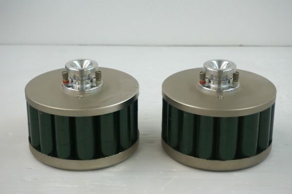

ссылка на сообщение  Отправлено: 16.09.19 01:40. Заголовок: А вот купольники с ж..
А вот купольники с жесткой подвижкой, без фазового тела:
Чрезвычайно редкий динамик. Их от силы несколько штук. Если верить статье, это не экспериментальное, а вполе самостоятельное решение.

ссылка на сообщение  Отправлено: 16.09.19 11:22. Заголовок: Nic_vas пишет: Драй..
Nic_vas пишет:
Схематический рисунок не соответствует приведённым фото.

ссылка на сообщение  Отправлено: 23.12.19 10:19. Заголовок: Попробовал делать ку..
Попробовал делать купола из тутовой бумаги.
Вернее сказать заказчик с блюзмобиля настоял. (долго сомневался)
И что показательно понравились и мне и ему.
Переделывал пишалки фирмы AIE. вместо тканевой- бумажную.
Немного удивило, что при чуть большем весе увеличилась чувствительность.
Потом дошло, что мягкий тканевый глушит сигнал.
вот фото заказчика- https://hkar.ru/10pHb https://hkar.ru/10pHa

ссылка на сообщение  Отправлено: 23.12.19 11:39. Заголовок: Видел на бытовой аку..
Видел на бытовой акустике бумажные купольные у Шарпа, Сони и ещё с какой-то японской. Но фирму не помню. Первые и вторые приходилось чинить.
