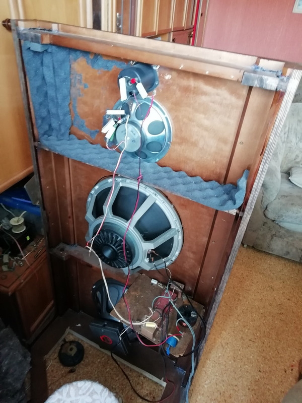

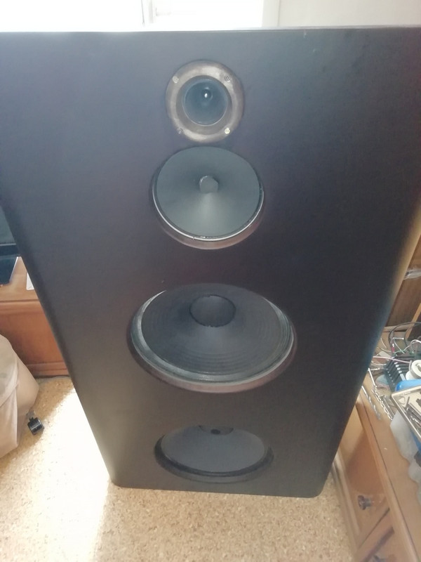

ссылка на сообщение  Отправлено: 22.09.19 22:30. Заголовок: Вчера с утра установ..
Вчера с утра установил в щиты 800х400мм апгрейдированную бейму.Хочу быть честным и не пудрить мозги уважаемым участникам - результат не впечатлил...Всё,что ниже 60-70гц,пропало. У меня организован bi-amping,попытки выровнять тональный баланс увеличением уровня, успеха не принесли - низкая составляющая НЧ не вернулась,несмотря на огромный ход диффузора,присутствовала какая то размытость... ну,что ж отсутствие результата,тоже результат..Думаю, у меня маленькая комната 16м кв., для реализации открытого оформления на НЧ. Вернул динамики в лабиринты и всё заиграло как надо,с низу до верху,чётко упруго низко и широко))).Зато ещё раз убедился,что в этом,что это заслуга специалистов лаборатории AIE и лично Д.Рутковского,которые привели в порядок тусклые,дубовые,с фальшивыми параметрами, фирменные НЧ(типа сабвуферные) динамики Бейма sm112n в порядок,(мягкий подвес и замена катушки-увеличили bl и снизили добротность и Fs), результатом которого стала кооректное звучание рассчитанного лабиринта с частотой среза 220гц.Далее,прогнал на синусе НЧ до 200гц и выявил и устранил все резонансы интерьера.После всех мероприятий пришёл к выводу,что в звучании лабиринта нет драматических резонансов в воспроизведении данной нч полосы,а какие и есть,то меньше четвери октавы и незаметны.Сейчас как прежде слушаю LMT1045 в щите и лабиринт зучанием доволен,чего и всем желаю)))

ссылка на сообщение  Отправлено: 23.09.19 01:14. Заголовок: Так это же не реклам..
Так это же не реклама, а скорее анти-
Много лет господин Рутковский рассказывает что его динамикам ящик не нужен, мелкий щит и не более. И вдруг отзыв что в щите весь бас пропал. А с физикой всё сходится. Динамик с ФИ добротностью, в лабиринте играет как положено, а в открытом оформлении фиг. Динамики может и хорошие, а знания физики Пендальфа ниже плинтуса.

ссылка на сообщение  Отправлено: 23.09.19 04:47. Заголовок: Много раз писал Вам ..
Вот опять Вы не понимаете что читаете и пишите бессвязные вещи.
В щите будет нормально басить басовик для щита. Это я действительно много раз повторял. В маленькой комнате (16 квадратов) шиты не басят даже с самыми лучшими динамиками. И никакая физика этого не изменит.
Чисто для справки: мы апгрейдим динамики кучами, например сейчас в апгрейде 3 пары. Но ни разу не апгрейдили басовики для щитов.

Сам глуп. Зачастую пишешь так, что все можно понимать так как хочется. Например, что
Aleph пишет:
Дмитрий Рутковский пишет:
В щите будет нормально басить басовик для щита............В маленькой комнате (16 квадратов) шиты не басят даже с самыми лучшими динамиками.
Вот парочка фото щитов на 2Х15" (один профессиональный, другой бытовой) и как на грех в 16 м.кв. заставленных с пола до потолка.
Писал он... Говорил он...
Вашим AIE-шным там-тамам и не снились такие басы. Без всяких тембров. Хозяин жёсткий удифил.
