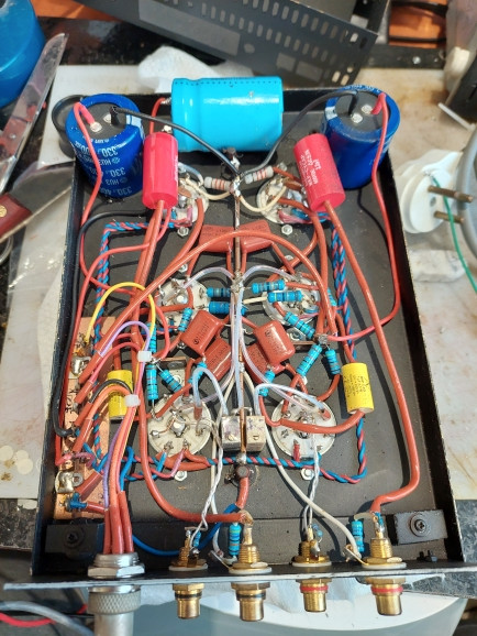

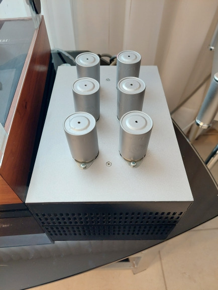

ссылка на сообщение  Отправлено: 13.01.22 19:57. Заголовок: Закончил корректор ...
У меня он на трёх 4Ж1Л. Поёт исключительно красиво, мне нравится!.
Сергей, большое спасибо, это у меня не первый Ваш корректор, все работают исключительно! Спасибо!

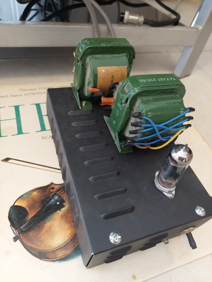

ссылка на сообщение  Отправлено: 13.01.22 20:00. Заголовок: https://i.postimg.cc..
atlas
Пост N: 143
Info: Начинающий
Зарегистрирован: 21.07.09
Откуда: Город на море
ссылка на сообщение  Отправлено: 13.01.22 20:01. Заголовок: https://i.postimg.cc..
atlas
Пост N: 144
Info: Начинающий
ссылка на сообщение  Отправлено: 13.01.22 20:02. Заголовок: https://i.postimg.cc..
БП стремновато выглядит...надо-бы кожух для трансов...

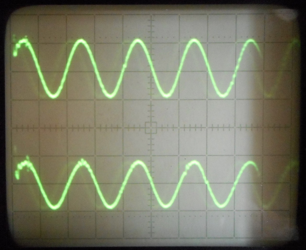

EF86 может дать хорошее качество лишь при одном условии, точнее, при двух - предельном токе анода 2,8-2,9 мА и... о втором я писал в своей ветке о переходной характеристике фонокорректора (сейчас разрабатываю фонокорректор на этих двух точках опоры).
Зализанное слащавое воспроизведение с артефактами после каждого щелчка (чуток утрирую) меня не устраивает. Головок немного слушал, десятка два типов, не больше.
Я вообще не понимаю, как можно слушать головки с искажениями такого вида
Это АТ с желтой вставкой, других данных нет, сигнал на 47 кОм нагрузки прямо с картриджа.
Так что осциллографом попугамши, можно резко сократить поле выбора...
Вот терпимая головка (ortofon_FF15E_MkII)

"АТ с жёлтой вставкой" вероятно просто неисправная?
Принесли проверить, подробностей не знаю. Но из своего опыта могу отметить, что такого прямого измерения не выдерживает больше половины доступных головок.

ссылка на сообщение  Отправлено: 14.01.22 11:54. Заголовок: ALSS, простите, а чт..
ALSS, простите, а что это за измерение такое? Тоже хочу свои головки так померить.... Вы получается с самой головки (слушая тестовую пластинку) смотрите осциллографом на 47 кОмах??? А да, вы же написали ))
Только как мне мою МС голову так проверить с выходом 70 микроВольт ? Осциллограф С1-73 покажет такой маленький уровень ? Потом, щупы для такого измерения надо родные, экранированные ???

ссылка на сообщение  Отправлено: 14.01.22 16:14. Заголовок: topojijio пишет: То..
topojijio пишет:
Только как мне мою МС голову так проверить с выходом 70 микровольт ?
С1-73 не может показать такой уровень вследствие чувствительности 0,01 В/дел. Значит, надо делать линейный усилитель с коэффициентом передачи несколько десятков раз. Вполне подойдет не очень шумящий ОУ, а учитывая маленькое нагрузочное сопротивление МС-головок, то и не шибко полевой. Я измерял на дорожке 1000 Гц, так что широкая полоса усиления не нужна. А вот экранирование и чистое питание обязательны.
Я использовал родные кабели от проигрывателя к фонокорректору, по-другому и быть не должно.
