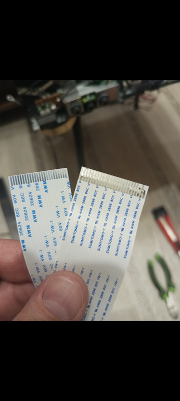

Привет всем.
Давеча купил LP плеер (для больших лазерных дисков) Sony MDP650.
Купил его чтобы слушать обычные аудио сиди диски, так как прочитал в интернете что у него на борту стоит цап PCM58...
Ну так вот. При включении у него привод через раз работал.. То (по звуку) как будто заклинивал, то начинал работать... И вот однажды перестал вообще работать... Я снял крышку и увидел что после загрузки сам диск даже не крутится.... Клемп прижимает его и все (первое фото).
На втором фото видно что лазер находится на своеобразном тангенциальном тонарме...
Может кто что подскажет, как попробовать починить.. ?? Что глянуть ? Может лазер привода сел, или что там ???
Спасибо

ссылка на сообщение  Отправлено: 14.07.19 14:55. Заголовок: Проверьте гибкие шле..
Проверьте гибкие шлейфы.

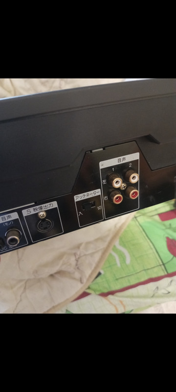

ссылка на сообщение  Отправлено: 27.12.24 16:20. Заголовок: Получил сегодня этот..
Получил сегодня этот плеер...
Там еще сзади тумблер есть, все на японском (фото). Я хотел спросить, этот тумблер относится к питанию 110/220 В, или 50/60 Гц), или это что то типо pal/mesecam, ntsc???
Кто нибудь сталкивался с таким тумблером?
ПС: 100 вольт я нашел (вторичка ТС180, ровно 100 вольт. Но подключать пока боюсь. Чтобы не спалить ничего... Что это за тумблер?
Пост N: 2146
Зарегистрирован: 08.02.12
ссылка на сообщение  Отправлено: 27.12.24 16:42. Заголовок: Пробовал переводить ..
Пробовал переводить сейчас онлайн переводчиками. Рисовал эти иероглифы на листочке, фоткал итд... Понял только то что крайнее правое положение тумблера это иероглиф off.
Остальное не может понять гугл).

ссылка на сообщение  Отправлено: 07.05.25 23:11. Заголовок: Всем привет. Не подс..
Всем привет. Не подскажите где можно купить шлейф на 24 пина но старого образца более широкий (на фото он справа)???
А то пришел с алиэкспресса шлейф на 24 пина, но оказался узким (на фото слева)...
