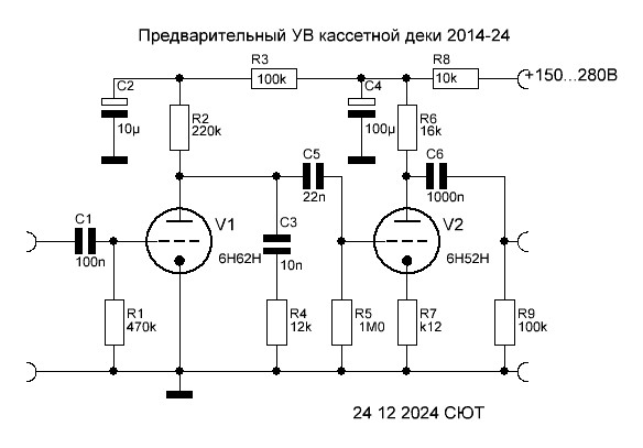

Новая версия лампового преда для двуглавых дек:
Serg Toropov Спасибо: 0
Зарегистрирован: 01.04.20
Откуда: Россия, Елец
ссылка на сообщение  Отправлено: 01.01.25 16:54. Заголовок: Очепятка 6Н?..
Очепятка 6Н?

medtehnik пишет:
вы правы 6С62Н и 6С52Н нувисторы...
Пост N: 1956
Зарегистрирован: 05.03.13
ссылка на сообщение  Отправлено: 01.01.25 20:55. Заголовок: поправка
исправил:

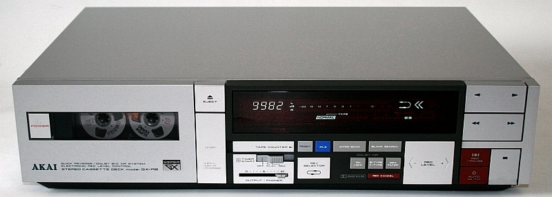

Не удержался, купил, думаю - крайний:
Есть HX-R5, теперь и GX будет, до кучи...
P.S. Имея столько кассетников понял, для себя, что маг должен быть с реверсом, не обязательно со сквозным каналом, этот как раз был сделан на вершине развития (1985-85), далее пошёл спад и упрощение...
И дизайн у Акай - самый совершенный и радующий глаз!

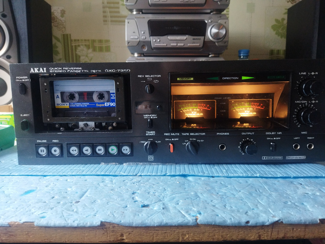

ссылка на сообщение  Отправлено: 03.04.25 17:51. Заголовок: Чёрная жемчужина...
Неделю назад приехала эта красавица:
Шикарная дека, с роскошным басом, после небольшого мозгового штурма заняла почётное место в моей коллекции!

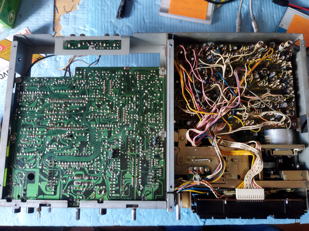

ссылка на сообщение  Отправлено: 04.04.25 03:23. Заголовок: А фото внутри можно?..
Пост N: 1963
ссылка на сообщение  Отправлено: 04.04.25 16:31. Заголовок: Ответ
омельян пишет:
Извольте:
