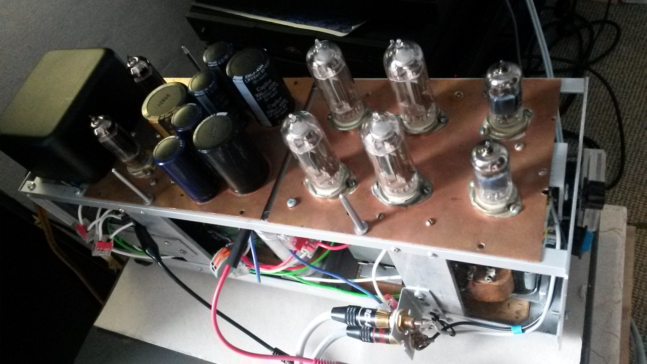

ссылка на сообщение  Отправлено: 21.06.20 13:15. Заголовок: https://i.postimg.cc..
Доброго утра. Собрал макет ("скелет") усилителя мощности с дин.нагрузкой (SRPP) EF91(триоде)/6С19П. Смотрел темы форума, не нашел на триодах. Возможно кто подобное собирал?

ссылка на сообщение  Отправлено: 21.06.20 17:13. Заголовок: Хочу для себя уяснит..
Хочу для себя уяснить - 2 штуки 6С19П на выходе в SRPP и выходник через конденсатор? Раскачка на EF91 с резистором в аноде? Мощность ватта полтора, это ладно, но какое выходное сопротивление и на какой нагрузке?

PS. Воронье раскаркалось когда не спрашивают...
Мощность субьективно ватта 2-3, еще не мерял. (моем случае достаточно). Выходное явно меньше 1.0 ома. Уверенно работает с акустикой, не требователен. Приведенное нужно порядка 1.0 - 1.5кОм. Но сейчас стоят выходные ТВЗ 1-6 (да простят меня гуру), буду паралелить первичку разьединив среднюю точку. Разделение (ТВЗ) через среднюю точку конд.питания (двухэтажно). Да EF 91, с общим катодом, 220в,5ма. (давно хотел ее применить). Усилитель получился да же в таком виде весьма "певучий". Делал для себя, интерес был такой схемотехнике, да и "стабовую" лампочку послушать. Далее попробую на 6п41с (триодом). На днях "спектрой погоняю" параметры уточню. Вчера только включил. Сори.

ссылка на сообщение  Отправлено: 21.06.20 18:20. Заголовок: Кенотрон 6ц4п (весьм..
Кенотрон 6ц4п (весьма популярен) - на питание 6с19п, на EF91 - эл.дроссель. У б.п. половина мостика (минус) - общая. Плюс - вторая половина мостика (диоды) и два кена.

ссылка на сообщение  Отправлено: 22.06.20 16:14. Заголовок: Если не страшит напр..
Если не страшит напряжение 600В и драйвер с амплитудой 100В, то с SRPP на 6С19П можно снять честных 5-6Вт на нагрузке 2-2,5 кОм. При альфе 19-23. Трансформатор по конструкции не сложный, экстремалы могут попробовать автотранс

ссылка на сообщение  Отправлено: 23.06.20 12:49. Заголовок: 550-590В, 60мА, -42В..
550-590В, 60мА, -42В, Rа=1500 Ом, Rк=700 Ом, Ri=150 Ом. Рвых=6 Вт

Откуда: Vancouver
ссылка на сообщение  Отправлено: 24.06.20 17:29. Заголовок: 3К многовато, можно ..
3К многовато, можно даже и 1,5К, SRPP отлично работает на низкоомную нагрузку. К примеру, SRPP на 6SN7 может работать на 600 0м.
Если будет не хватать раскачки - драйверу в анод CCS на 10M45..10M90, заодно и линейность будет на высоте.

ссылка на сообщение  Отправлено: 24.06.20 18:05. Заголовок: Shef пишет: 3К мног..
Shef пишет:
Ок. В работе на макете сейчас ТВЗ 1-6, первичку буду параллелить. Драйвера по раскаске при входном под 1.0в хватает.

ссылка на сообщение  Отправлено: 25.06.20 01:33. Заголовок: По измерениям Rвых. ..
По измерениям Rвых. нагрузке 8ом. = 0,15 Ом

ссылка на сообщение  Отправлено: 26.06.20 03:38. Заголовок: Прошло несколько дне..
Прошло несколько дней работы усилителя, впечатления прослушивания только положительные (да же более), не ожидал такого от "стабовой" лампочки. Не хочется макет разбирать (делал на спор)... Но с 6с19п MOSFET (P-Channel) "подружится" хочет .
P/S Для О.О. :Блоке питания Т1 - ТА-98 (ТА100), Т2 - ТОР 20w(накал 6ц4п), Т3 - ТОР 20W(накал EF91), Т4 - ТН36(накал 6с19п), Т5 - ТПГ 2W(смещение).
